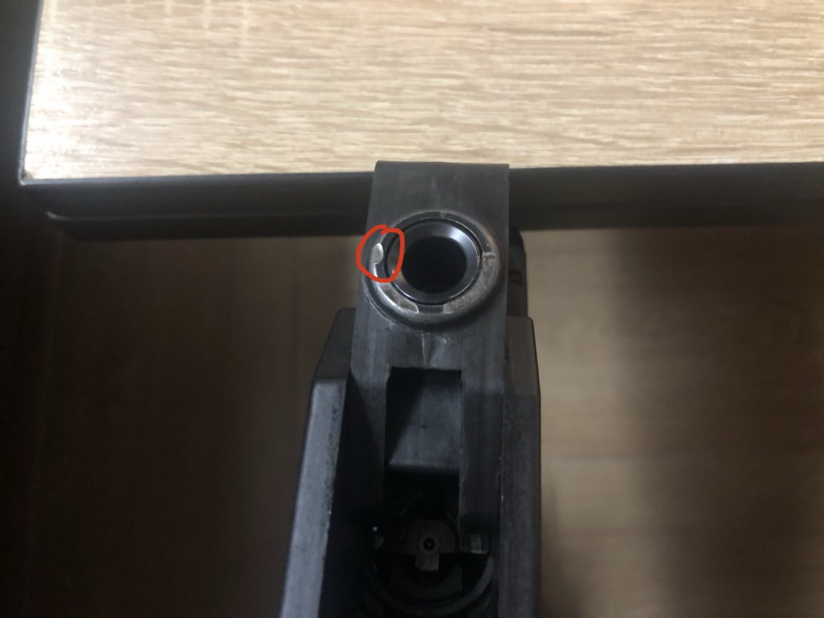

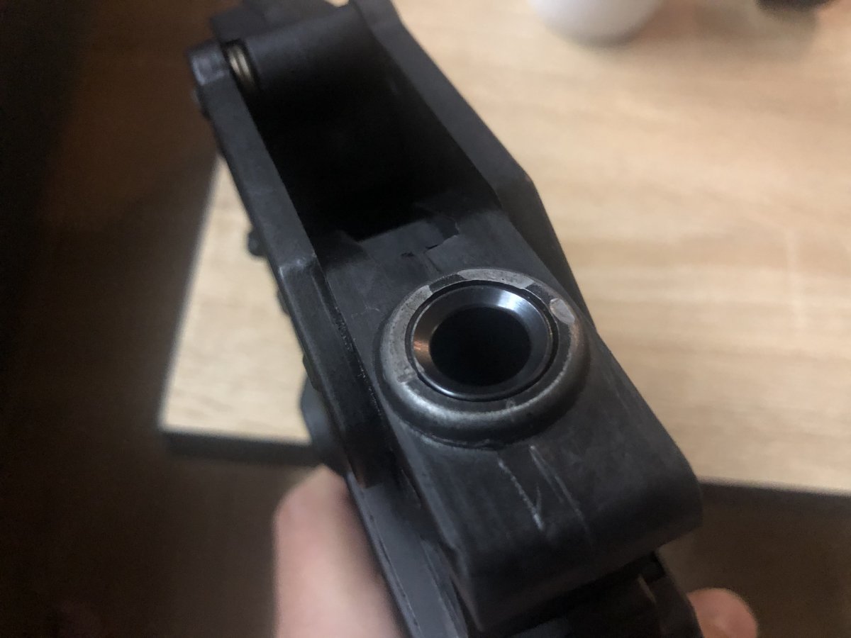

    Это на фото выглядит страшно. В реале ногтем еле чувствуется в том месте где обозначил красным. Остальное это только сход анодирования. Хотя может это и краска. На амерофоруме все поголовно снимают это покрытие и полируют до блеска непонятно зачем.
    Все равно неприятно что болт долбит по этой обойме в которую вкручен ствол.
