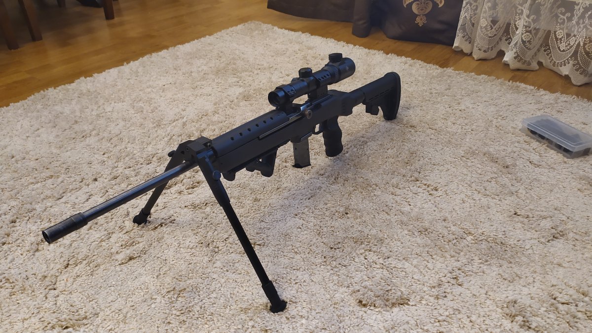

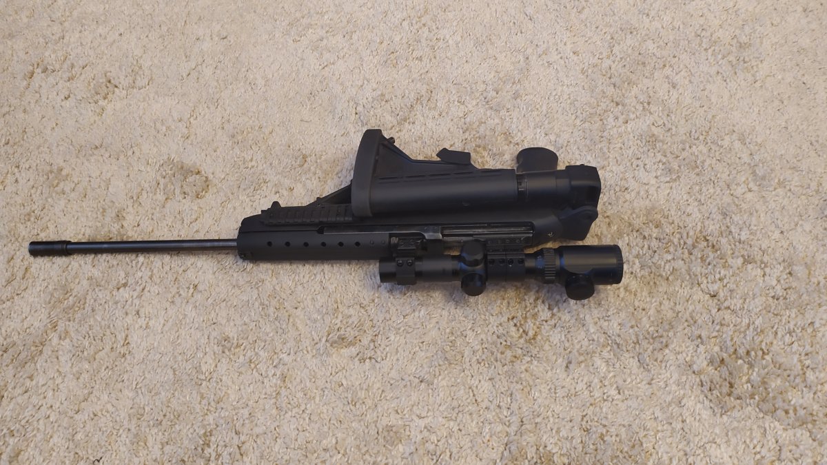

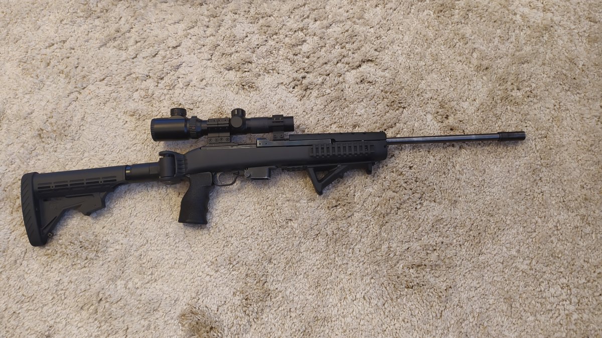

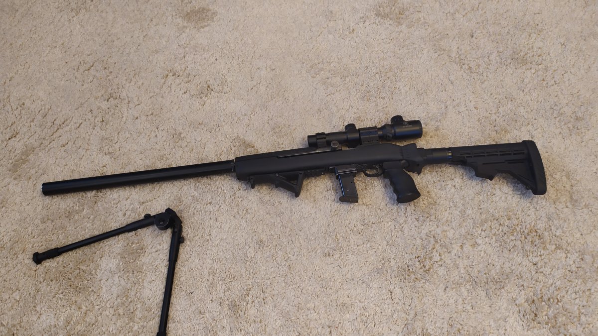

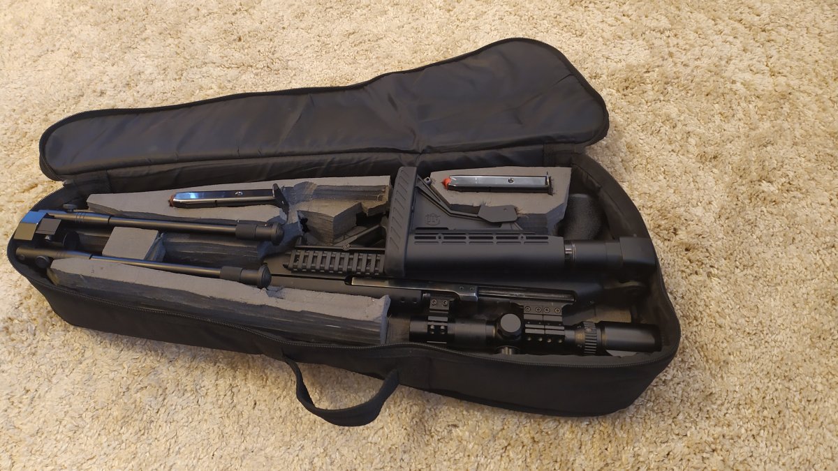

    Итак по чиаппе. Ствол с 10 " твистом ,как у всех, длина 19". Нарезы широкие,естественно поля узкие, позтому свинцовые пули могут срываться , что и было замечено, а вот оболочечные все ок.Ствольная рама -это литье из ЦАМа,алюминия там нет вообще.УСМ из хорошей стали ,как и сам затворчик(болт по ихнему) к нему претензий никаких.массивный затвор тоже литье,но уже из стали, без термообработки, но она там и не нужна.
    За затвором есть демпфер , но он небольшой, пока до него руки не дошли.магазин беретовский и угол его установки (почти 90 град. к оси ствола) и есть причина утыкания.поэтому наклон шахты изменен, губки магазина тоже изменены и проблема отпала. IMG_20200605_202358.jpg IMG_20200605_202406.jpg IMG_20200605_202449.jpg IMG_20200605_202449.jpg IMG_20200605_202630.jpg IMG_20200605_202837.jpg IMG_20200605_202754.jpg

    Во сколько обошлись доработки ?
    Что делалось под заказ?

    доработки сделаны собственноручно ,под заказ камрадом smtar был изготовлен глушитель на 6 фрезерованых камер длиной всего 16 см
    ,а вот труба имеет длину 45 см,надевается полностью на ствол ,выполняя роль центровки и первой расширительной камеры.Ствол диаметром
    14.3 мм ,резьба нарезана 1\2 28 .Все аксессуары были приобретены здесь.

  8. АЛЕКСЕЕВ
    АЛЕКСЕЕВ Oberstleutnant
    29.604
    А складной приклад на ней уже был?

  9. jecson62
    jecson62 Stabsgefreiter
    157
    винница
    Нет. Приклад АТI и рукоятка для ак47 после обточки и подгонки прикручены к родному ложе, толщины пластика там оказалось достаточно для надежного крепления.

    3.125 кг без прицілу і сошок
