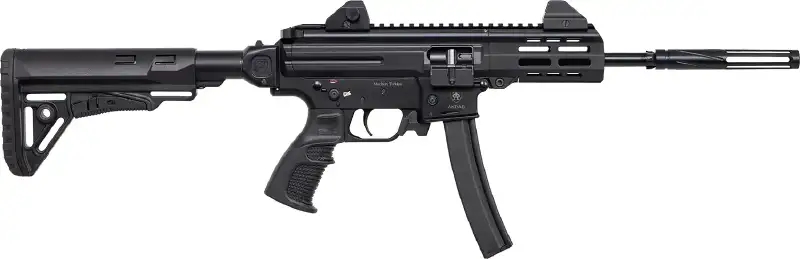

    Ібіс ось таку нову турецьку цяцьку завіз - AKDAS SA-9. Ціна - як у найдешевших АРок. Треба зайти подивитись, що воно таке.:)

  20. Виталий Павлович
    Виталий Павлович Stabsfeldwebel
    2.193
    Махмуд сказав що планують під глокомагазини робити. Хз коли, але було б краще не під мп-5.
    akms1974, berger2000, Romych та ще 1-му подобається це.
  21. Romych
    Romych Oberleutnant
    1.948
    Київ
    А чим глоківські кращі? Тільки тим, що більш розповсюджені? Бо з магазином від МП5 має чудовий вигляд. А от всі сучасні PCC під глоківські магазини виглядають жахливо. Одразу дуже помітно, що до них просто якось причепили магазин від зовсім іншої зброї і він стирчить там як щось чуже.
    akms1974, berger2000 та uTEL подобається це.
  22. Виталий Павлович
    2.193
    Бо не морочаться фальш-шахтою в яку міг би входити той магазин. Як у Кріс Вектора його не видно що у Саб2000 не напрягає тим що стирчить. Під кіти 22лр магази ж не виглядають як ноги анорексічки з широких шорт. Мав на увазі ціну і розповсюдженність. Плюсом є різьба під арочний глушник. А потримаєш в руках то захват може і пройти як з багатьма турками. Ціною здивований навіть для ринку США бо махмуд у відео щось перемудрив в 1500. Ручка взводу нагадала пакистанський гібрид калаша і арки (ті зуміли ж зліпити дві системи:D).
