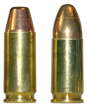

    А з діаметром що робити? Куди оті зайвих 0,24мм висунути?

    А ви впевнені що зайвий порошок ніяк не вплине на безпечність користування цим набоєм? Можна ж і більш потужний порошок використати в цьому ж об'ємі, але це не приходить на думку людям, бо знають про наслідки ;-)

    Сайзер. Прекрасно прибере слiди нарiзiв вiд ПМа та зробить кулю потрiбного диаметру

    Берите Саб 2000, он 9х19 хавает.;) Тут об этом уже писали не раз.

    а МКЕ 9х21 может 9х19 хавать или нет просто провалится ?
    akms1974 подобається це.
  19. Yuber
    Yuber Leutnant
    6.288
    г.Днепр
    Власники МКЕ про таку опцію не розповідали тут.
    akms1974 та sashauxo подобається це.
  20. Олег САН
    Олег САН Stabsfeldwebel
    843
    Украина,г. Днепр
    Я на своём цвиркуне пробовал использовать Гильзы 9х19 с пулями весом от 8 грм-все нормально работает. Длину собранного патрона подгонял под стандарт 29,8 мм. Так что за неимением гильз 9х21 можно как вариант пострелять и 9х19. С ув.

    CZ Scorpion EVO3 просто нiяк не хоче гратися у 9х19 з патронником 9х21

    Всем добрый вечер , Chiappa M1-9 тоже 9х19 не ест....

    Я зі своєї чіаппи вистрілював 9/19,все штатно,колись це питання вже піднімалось.

    Там разница в длине патрона всего 29,75-29,69= 0,06мм:
