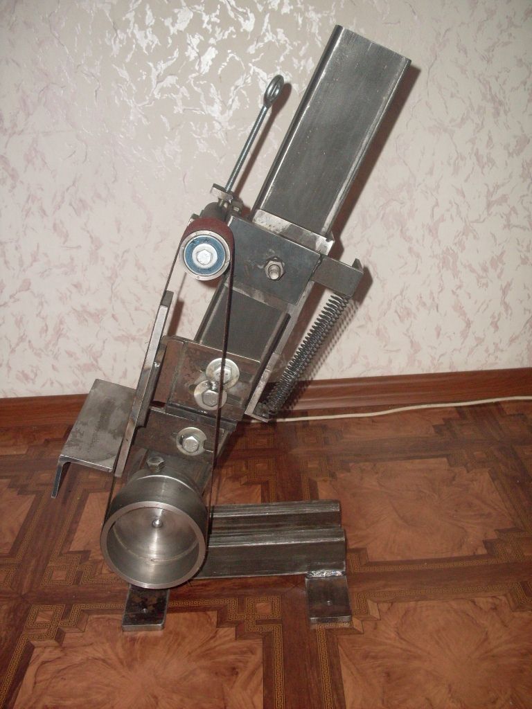

    К токарю в любом случае обращаться придется. А возможно и к фрезеровщику. Хочется сделать аккуратную вещь на которой приятно работать , а не такую пародию :

    не такая уж и пародия,швы зачистить,покрасить,люфты убрать и будет лучше многих китайских поделок из 30-х гнутых уголков толщиной 0.5мм.Единственное у сильно вредных профи столик видел из мрамора,это по которому тыл ленты скользит.Долго изнашивается.Конечно,есть и фрезерованные,монументальные,лучше,но и сильно дороже.

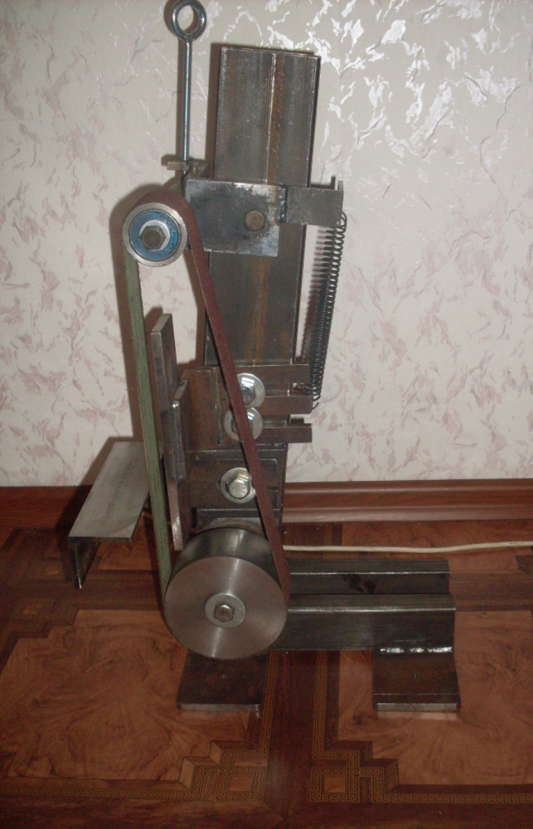

    мое рукоблудие

  21. gvv2309
    gvv2309 Oberst
    3.504
    Київ
    Если толщина шкива будет равна 50 мм,вес шкива будет равен 12 кг!
    Вы собираетесь расскрутить такую болванку на 3000 об/мин.
    Это очень стремно.
    конструкция долго не проработает.
    Попробуйте отказаться от таких маховиков.
    К стати маховик для ВАЗ весит 7 кг и вращается стакой же скоростью
    Wiking730 подобається це.
