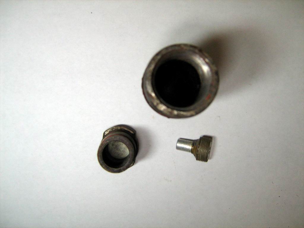

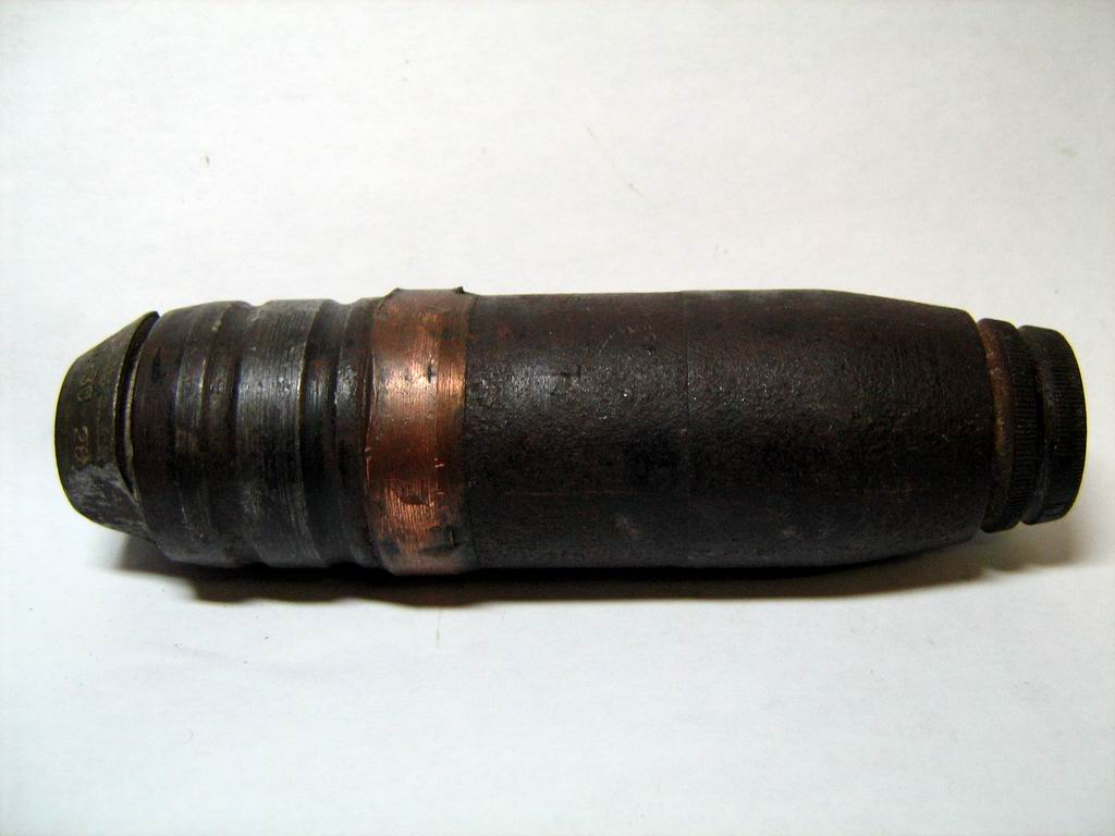

    Знакомому камраду подарили такой недоММГ . Послевоенный 30мм бронебойный снарядик .
    ВВ нет , механизма во взрывателе тоже , но детон зачем то оставили .

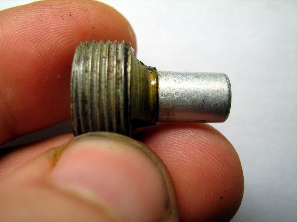

    Да и детон какойто непонятный - внутри по центру игла , сбоку канавка уходящая во внутрь . Над иглой это всё прикрывала мембрана ( удалили ) с маленьким отверстием . Судя по тому что аллюминиевый - скорее всего азидный ( детон камрад потом утопил ) . Ни кто не встречал подобных ? Может у кого есть инфа по таким снарядам ( снаряжение , разрез , устройство взрывака ) ?

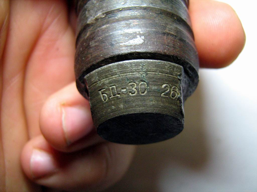

    Бронебойно-разрывной снаряд БР старого образца к патрону 30х155В авиапушки НР-30.
    Взрыватель БД-30 - был боевой, его разрядили но детонатор ЦЕЛЫЙ.
    Игла - это жало на которое при встрече с преградой наезжает инерционный ударник с капсюлем-воспламентителем - луч огня от него по канавке передается основному детонатору (который изображен на фото).
    Утопили детон - и правильно сделали.

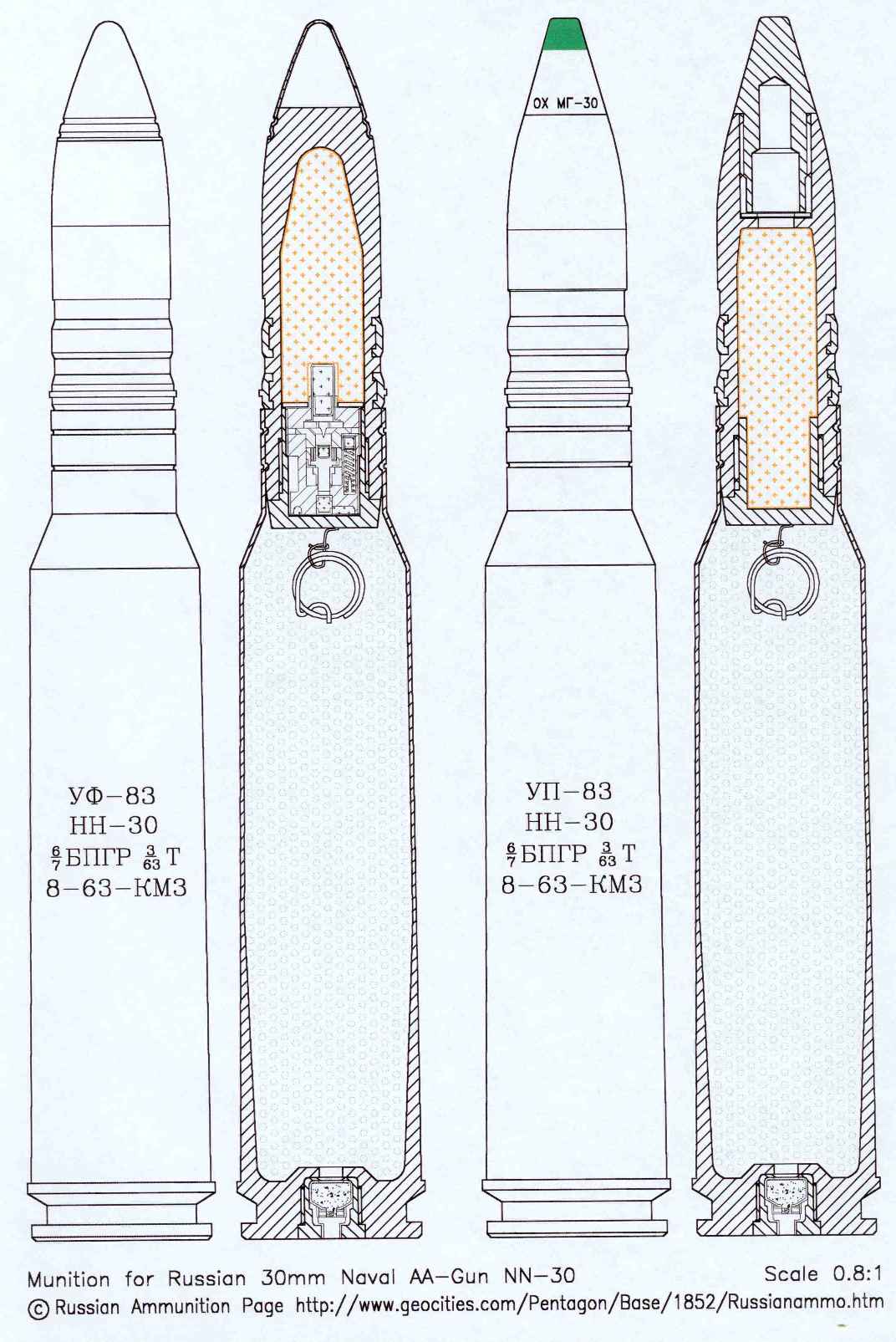

    Вот здесь есть инфа:
    http://russianammo.org/Russian_Ammunition_Page_30mm.html#13

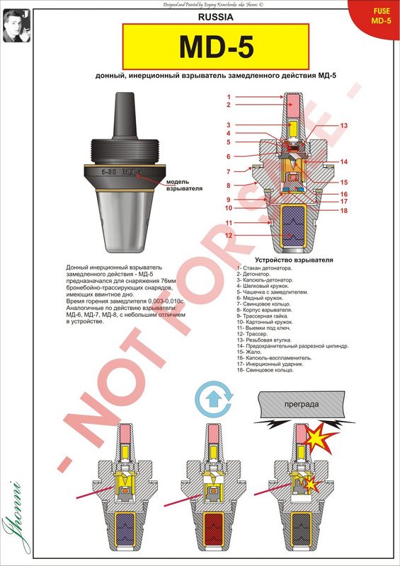

    Система очень напоминает систему МД-5.... Схожесть в принцепе. На иголочку накалываеться капсюль (который свободно двигаеться) и по трубочке которая рядом с иголкой передает форс огня к детонатору. Как-то так....

    С устройством взрывака БД-30 похоже всё гораздо сложнее . Тот чел кто отдал этот снаряд камраду - отставной военный . Он говорил про то что у взрывателя этого довольно сложное устройство , и вроде как там была втулка с каналами с запрессованым замедлительным составом и два капсюля (помимо детонатора) ... Короче напонятно .
    Я немного не в теме про современные боеприпасы , но как я понял снаряды эти делали с 1954г , и вроде раньше наши использовали в детонах гремучую ртуть , а тут детонатор был аллюминиевый , походу с азидом свинца ?

    Поясню по устройству. Втулка с каналами, замедлителем и вторым капсюлем - это механизм самоликвидации. Механизм самоликвидации работает независимо от основного механизма взрывателя следующим образом: при выстреле капсюль механизма самоликвидации преодолевает сопротивление предохранительной пружинки, оседает и накалывается на свое жало - луч огня передается замедлителю. После выгорания замедлителя - если снаряд не попал в преграду - огневой импульс передается капсюлю-воспламенителю и детонатору.
    Картинки БД-30 нет.
    Но вот рисунок со страницы, которую приводил выше - http://russianammo.org/Russian_Ammunition_Page_30mm.html
    Взрыватель другой (МД-30) и патроны другие (корабельных установок).
    Но устройство сходно. Виден вертикальный канал самоликвидатора и инерционный ударник с капсюлем-воспламенителем...
