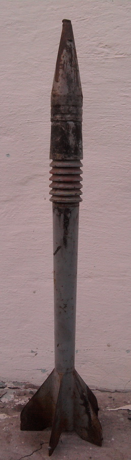

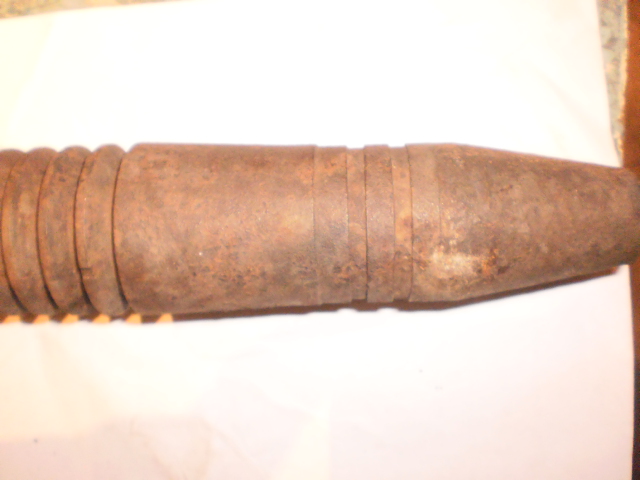

    Здравствуйте! Помогите определится что это и насколько опасно.Заранее спасибо за ответы.
    1. Резьба внутренняя рукоятки М 24 магнитный металл в идеальном состоянии +4 родних гвоздя .
      4000 грн.
    2. ММГ Ф1 в рідній фарбі , пробка клеймо,мита водою різблення в гарному стані.
      555 грн.
    3. фарфорові кільця в гарному стані без сколів
      270 грн.
    4. Стан на фото Ммг
      333 грн.
    5. Верхняя часть противотанковой мины. Лот 4. Запескоструена. Металл крепкий. Всё на фото. Для любых ц...

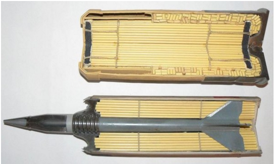

    Стрела с танкового 125 мм подкалиберного снаряда.
    Выстрел 3ВБМ-3 (А.ч. 3БМ-9; снаряд 3БМ-10) (п/в 1962)
    Первый выстрел с ОБПС, принятый на вооружение для 125-мм орудия. Представляет собой увеличенный в размерах 115-мм ОБПС 3БМ-6 с измененной хвостовой частью (используется 5 стабилизаторов вместо 6 на 115-мм варианте). Монолитный корпус снаряда изготовлен из мартенситно-стареющей стали, поэтому имеет невысокую бронепробиваемость, что, наряду с неудовлетворительным поведением на наклонных преградах, ограничивает применимость снаряда задачами испытаний и учебы. Этот снаряд также изначально входил в состав боекомплекта поставлявшихся на экспорт танков Т-72 и производился по лицензии в нескольких странах

    Абсолютно безопасная вещь. Трассера нет. В наших местах из таких стрел делают рыбацкие пешни для зимней рыбалки.

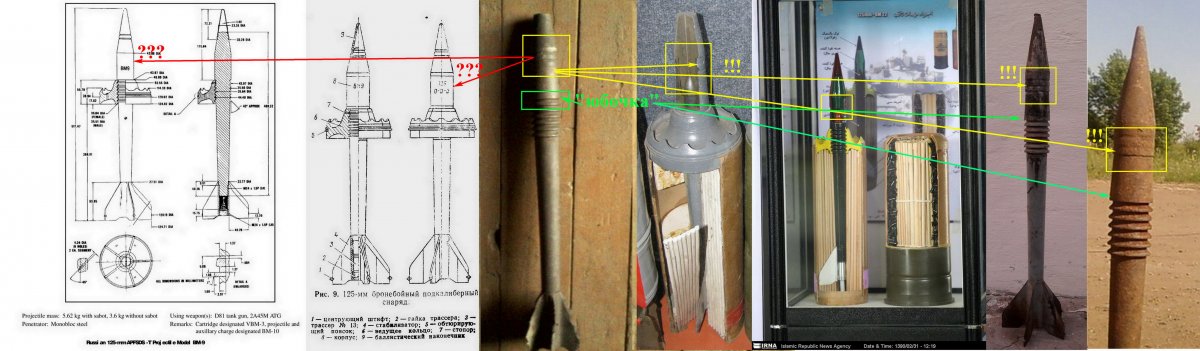

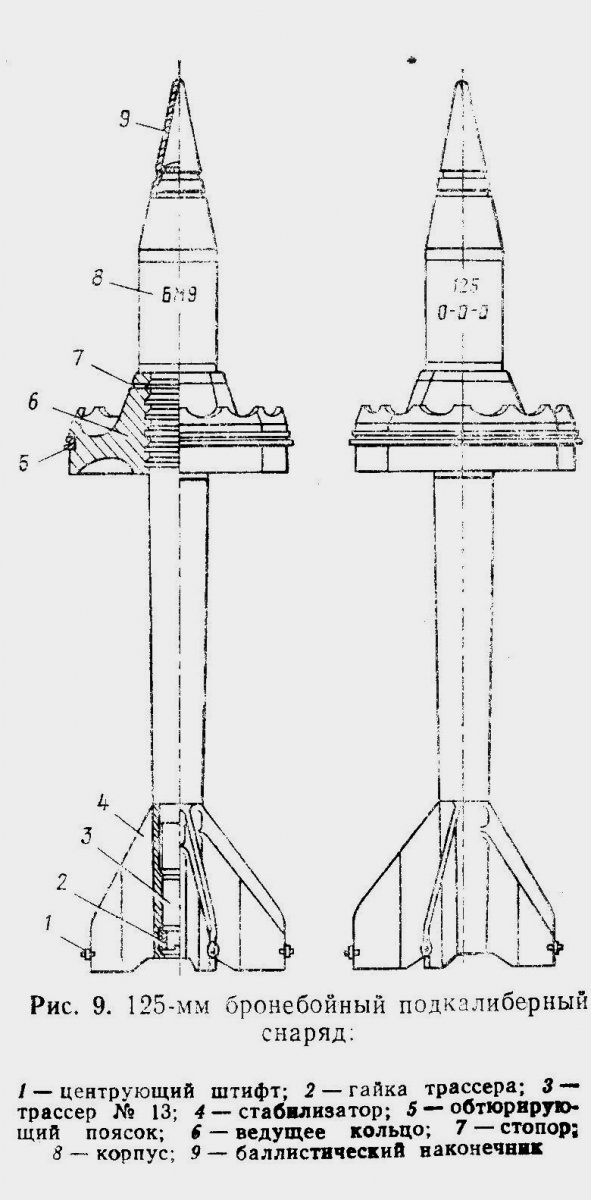

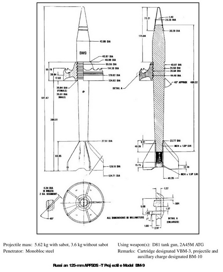

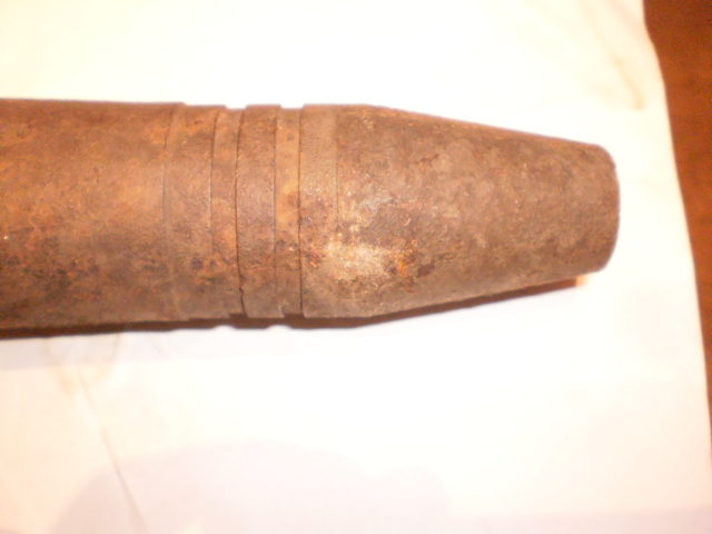

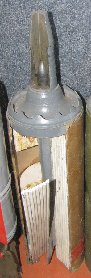

    Нет, ЭТО не 3БМ9. Посмотрите внимательно на схему "девятки". На них (иностранная и советская) хорошо видно ГДЕ происходит обжатие баллистического наконечника у снаряда и какие следы (обжим) должен оставить на самом снаряде. У ТС ХОРОШО видно обжим на самом корпусе..Следовательно "девяткой" эта находка ну никак не может быть. Наиболее (99 %) подходит под ЭТО - 3БМ22 "Заколка" без баллистического наконечника. Плюс у "двадцать второго" есть своеобразная "юбочка" на теле. Все свои доводя я постарался отразить на схеме с фото. Описания по вышеуказанным ссылкам.
    P/S Что-то с объединением не удачно получилось, по-этому выложу схемы и фото крупные и 3БМ9, и 3БМ22 (снаряд 3БМ23).

    Не соглашусь. Доводы и аргументы я понял. Но вот какая беда - "Заколка" ЗБМ-22 был на порядок дороже ЗБМ9, так как имел сердечник из карбида вольфрама и на стрельбах практически не использовался. На стрельбах расстреливали только запасы устаревших ЗБМ9, которые имели монолитный корпус из стали и хреновую пробиваемость. А на фото лично я вижу монолитную стрелу.

    Хотя, присмотревшись, похож и на ЗБМ-22. Тут только эксперимент сможет поставить все точки над і. Если отрезать нос и там сердечник - ЗБМ-22. Если монолитная сталь- ЗБМ-9

    Плохо качество фото не поддаётся критике. На ЗБМ-23 был массивный бронебойный демпфер в голове. Он тоже из карбида вольфрама и по цвету отличается от остальной части снаряда . Он не ржавеет и в месте стыка с корпусом, чётко видна линия соединения. А тут не поймёшь - все одним цветом.

    Критика фото принимается но телефоном лучше не получится.Попробую на днях переделать фото,ну а пилить думаю не вариант.

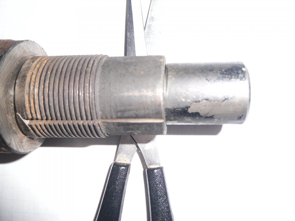

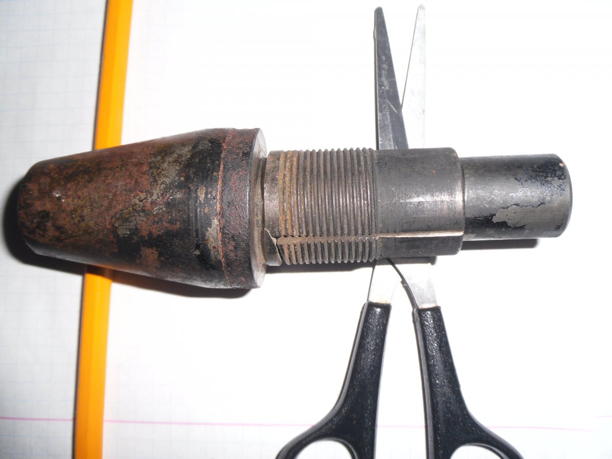

    Доп. фото- линию соединения хорошо видно но металл вроде однородный

    Тогда однозначно это "Заколка" ЗБМ-23. Металл однородный по одной причине - сверху на бронебойном демпфере был баллистический колпачок из стали, вот он и дал коррозию. Потри его напильником и поймёшь, что он и по цвету и по твердости другой. По идее напильник его и брать не будет, как там материал демпфера ( карбид вольфрама) тверже материала напильника.

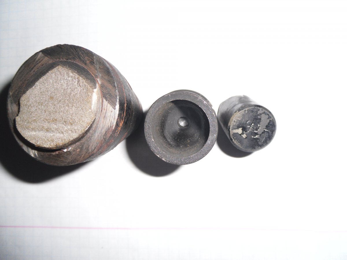

    Открою секрет - вот строение головы ЗБМ-23. Демпфер имеет форму гриба. Он помещен в тело ( стержень) стрелы и обжат в двух местах. Ножка демпфера полая, туда помещён ещё бронебойный сердечник. Все сердечники номерные. Вот как на фото:
