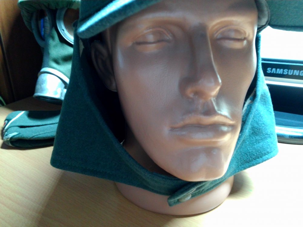

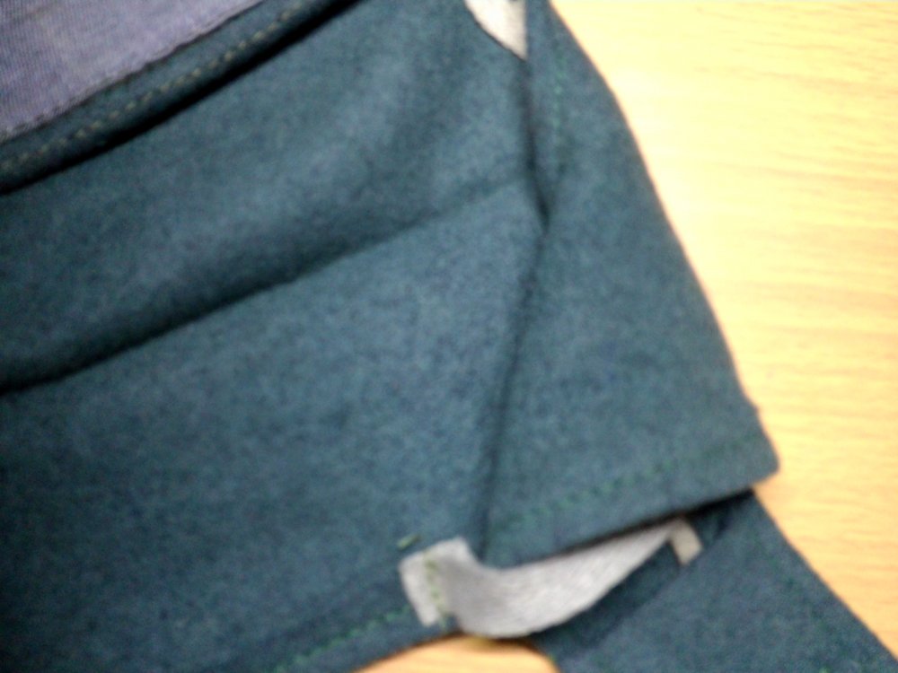

    Вопрос от несведующего ... - что за полоска ткани пришивается сбоку опускного клапана на кепи ? Она функциональна ? Для чего ?

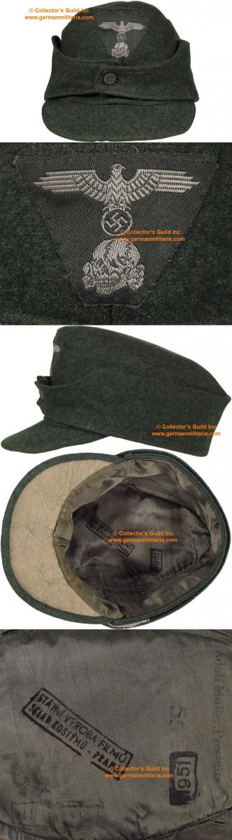

    [​IMG] Увы, Скорей всего козырёк от фуражки
    Алег Аўчыньнікаў подобається це.
  5. alex-kv
    alex-kv Stabsfeldwebel
    29
    977
    УКРАЇНА
    [​IMG] Вот нашол тот самый прорезиненый козырёк, он обтянут сукном

    Да, эта деталь вполне функциональна (ведь немецкая :)) - через эти шлевки пропускался для фиксации специальный суконный "наушник" - полоса для согрева ушей без опускания отворота кепи.
    Фото использования найти не смог, их носили чрезвычайно редко, но шлевку все равно пришивали на кепи.

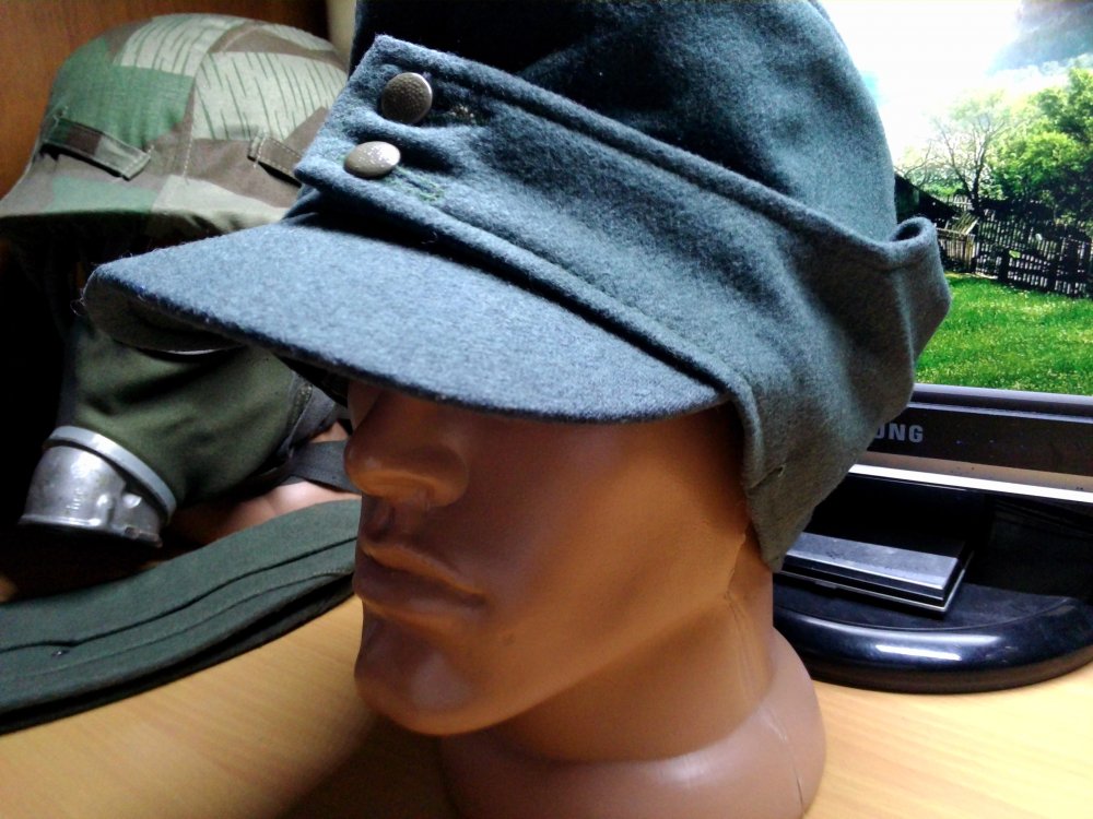

    IMG_20141127_142243.jpg нет смысла такие наушники использовать на кепи, вот вариант ношения с фуражкой это да.
    IMG_20141127_144327.jpg Если отворот опустить полностью то это будет не практично, да и на вид не эстетично:)
    IMG_20141127_144017.jpg IMG_20141127_143806.jpg Сами шлейки нужны для продевания хлястиков того же отворота, чтоб защитить лимфоузлы в экстремальную погоду.

    Совершенно верно, использовались и так и так. У них было двойное назначение.

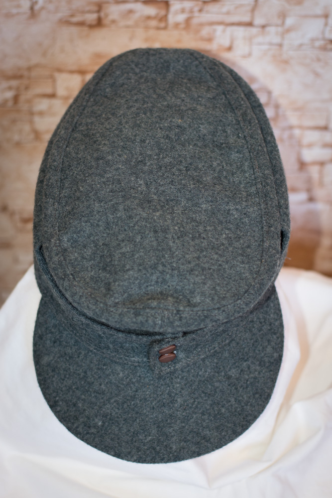

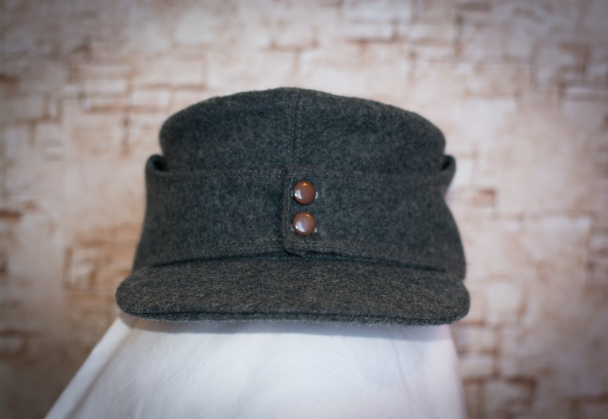

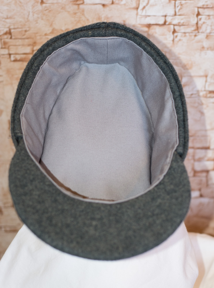

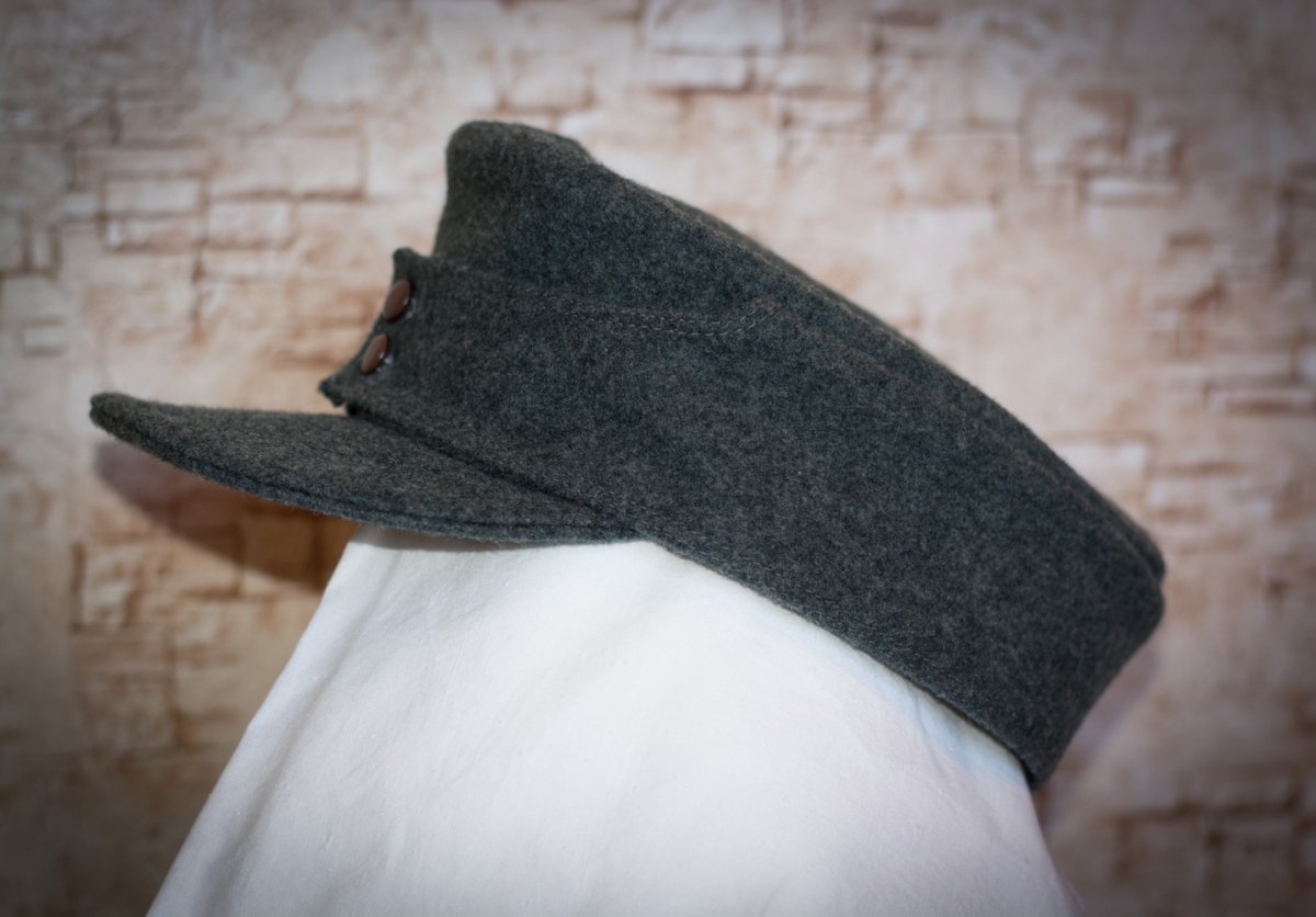

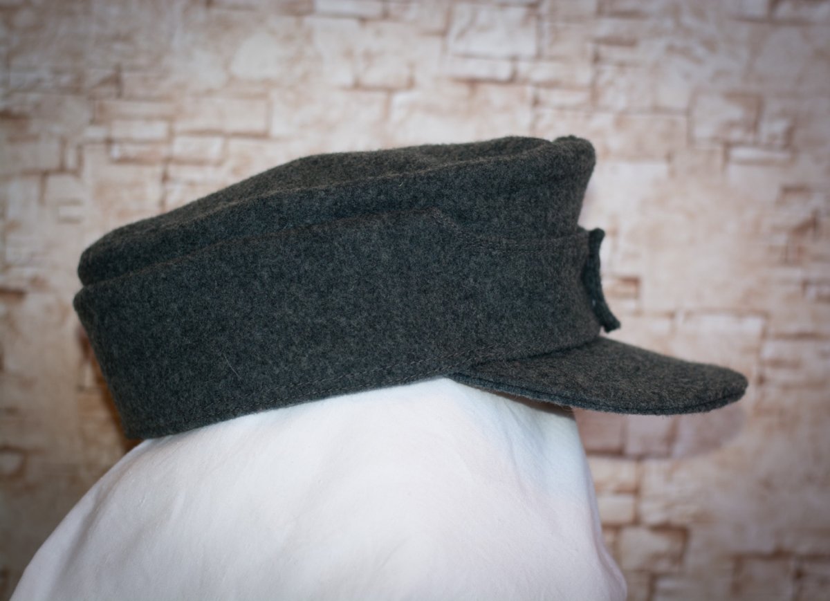

    Добрый день. Вот пошили кеппи. Шилось по выкройкам из этой темы и фото оригинальных. Сукно швейцарец. Оцените что получилось, сам крой подойдет для реконструкции если в правильном сукне?
    Ivan Strilchuk та Алег Аўчыньнікаў подобається це.
  13. ДИВІЗІЙНИК
    ДИВІЗІЙНИК Stabsgefreiter
    189
    Lemberg
    С такого ж швейцарского сукна шились кепки для люфтваффе ,так що все нормально
  14. alex-kv
    29
    977
    УКРАЇНА
    Если цвет сукна судить ссылаясь только на эти фотографии то да, а если держать в руках в живую то не то пальто.

    Эта делалась как подарок и носить по городу. Как сам крой и пошив кеппи, сойдет для реконструкции? Если использовать правильное сукно.
  16. alex-kv
    29
    977
    УКРАЇНА

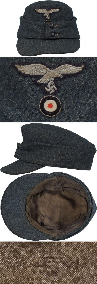

    С покроем М43 под вермахт претензий нет. А вот для люфта тулья низковата.
    ХимераКР подобається це.
  17. alex-kv
    29
    977
    УКРАЇНА

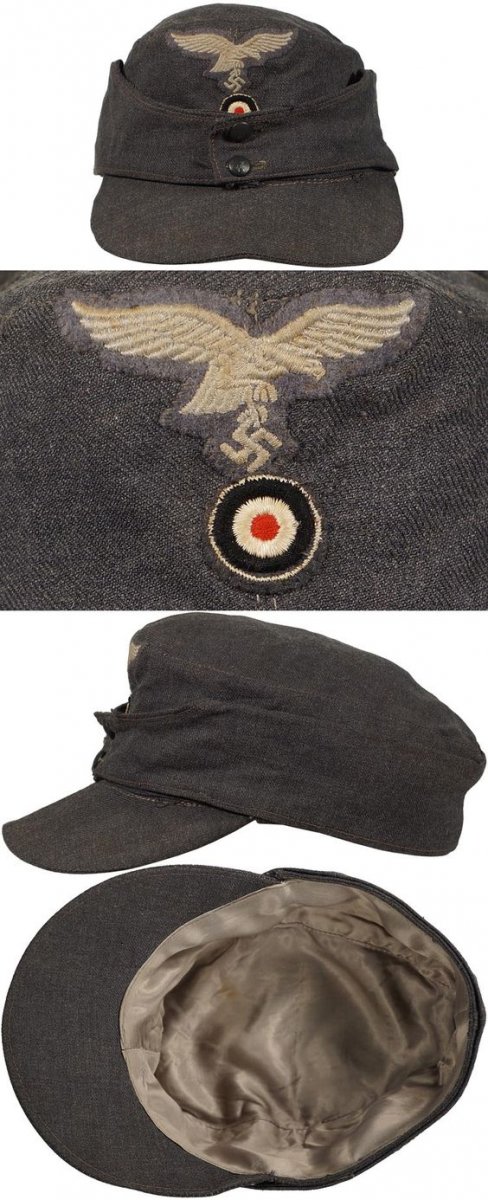

    getImage4423 (10)-1280x960-product_popup 2.JPG - М43 и люфт

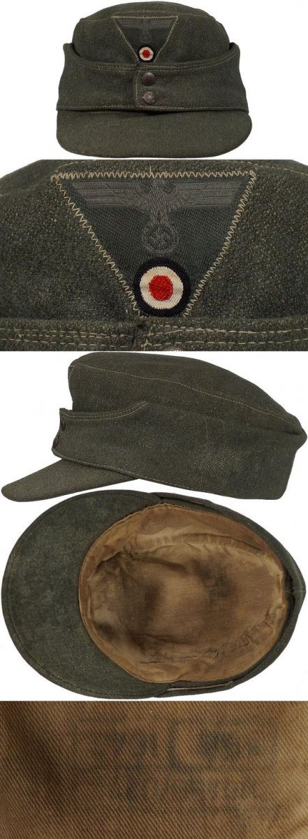

    Были несколько видов ткани из сукна. Вот примеры:
    L008672full.jpg 957504.jpg Dp0zI129aXVfXcS2BVcVj-1280x960-product_popup 1.JPG

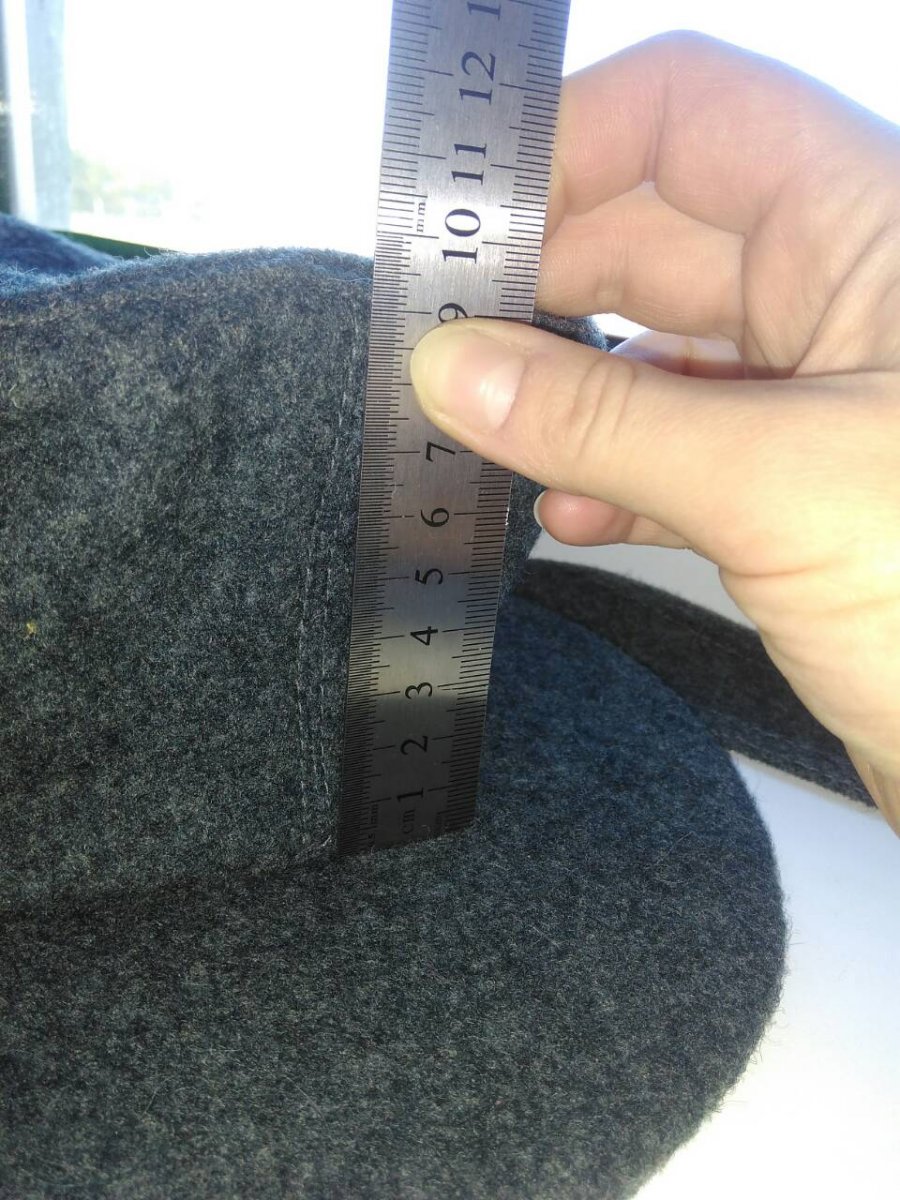

    1. Увеличьте спереди высоту тульи до 9-9,5см. А то она у Вас низкая чуть ли не 8см. Низкую высоту разве что можно использовать в вискозных тканях для пошива летнего кепи.
    2. Увеличьте основания козырька. Приблизительно на 2см. Эта болезнь буквально всех реплик:p. Сколько не смотрел, никто не кроет правильно козырьки. Это наверное вызвано тем что на рынке нету других больших форм козырьков как только для бейсболок.:confused:

    Также не помешало бы исправит крышу. От этого зависит на сколько голова будет проваливаться внутрь кепки

    1 Высота у меня 9-9.5см тут все четко.

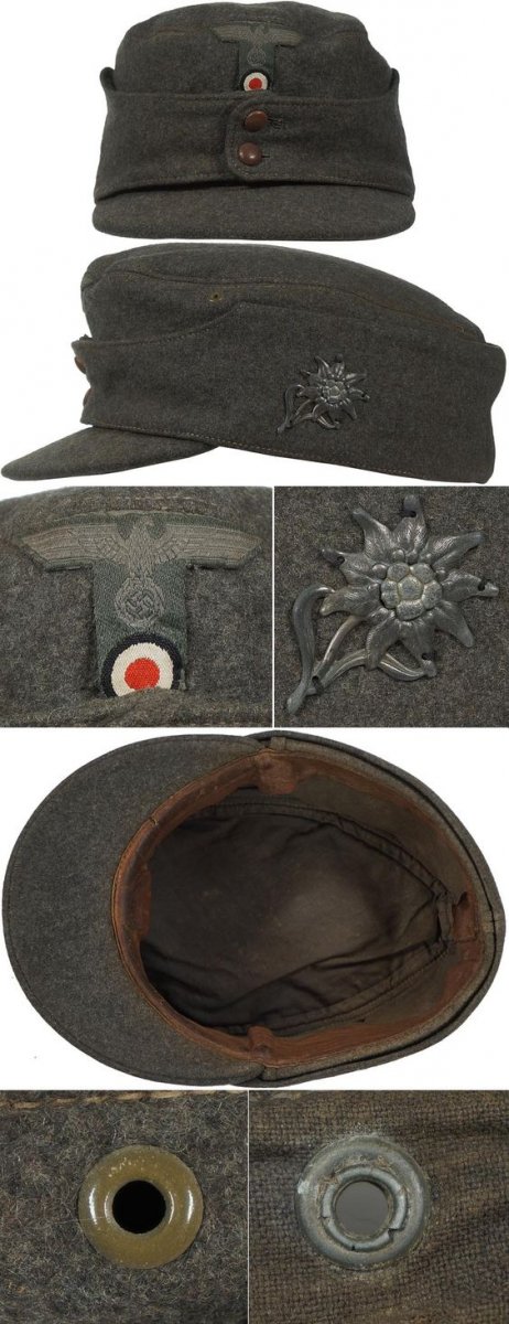

    2. Козырек полностью соответствует оригиналу. К кепочному отношения у него напроч отсутствует. Вот фото оригиналов.
