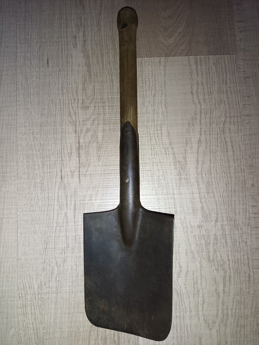

    Вітаю шановні. Дуже якісна і гарна робота. Зараз сам буду намагатися зробити щось подібне...

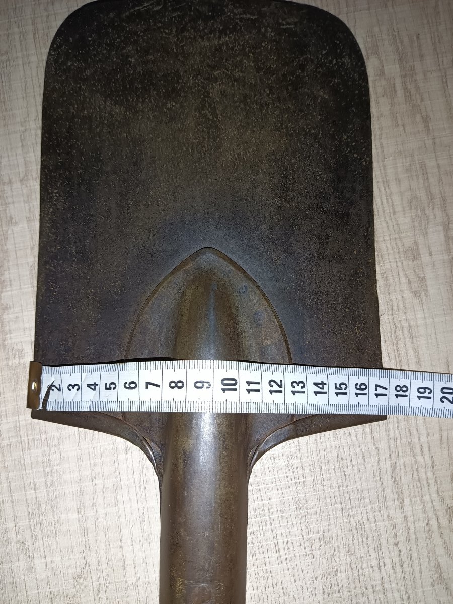

    Але в мене є декілька питань, мені здається, що креслення з юргену? Чи маєте лопату і чи влазить вона у цей чохол? Питаю тому, що маю лопату і вона має 170мм в ширину. У німців було декілька варіантів чохлів, чи це варіант на кінець війни? Може хтось має креслення на такий варіант лопати?
  6. egoiste
    egoiste Stabsfeldwebel
    559
    Одеса, Україна

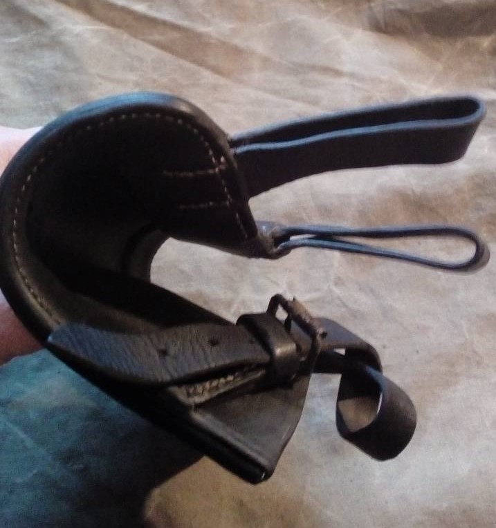

    І ще питання, чи впевнені Ви, що товщина шкіри має бути 4мм? Знайшов у інеті фото чохла де людина демонструє м'якість шкіри згиная його пальцями... Здається, що якщо його товщина була би 12мм ( враховуючи усі 3 шари ) так зігнути було би не можливо...

    У них не было размеров и типов. Были из кожи, и прессштоф.

    Приветствую. Делаю чехлы по чертежам Юргена . Лопаты к сожалению нет . Поэтому всё согласно чертежа.

    Чехол 12 мм гнётся без проблем.

    Да, но уважаемый фандик делает чехол с кожаными вставками, соответственно его толщина выходит 12мм, на фото же что ты выложил, видно плохо, но все же похоже всего 2 слоя кожи, на вскидку мм 3 приблизительно....поэтому гнется он думаю лучше соответственно.

    А ти реставрував оригінальний? Якщо так, скільки шарів було? З оригінальних в мене є тільки швейцарець 1930 року у нього лише два шари..

    Реставрироал , но для пятиугольной лопаты. Насколько я понимаю кожаные вставки имеются практически во всеx чеxлаx аналогичныx моделей, за счет ниx создается свободное пространство (примерно 5мм) внутри чеxла для свободного вxождения штыка лопаты.

    Та я бачив скільки шарів шкіри, і зробити три не є проблемою, тут цікавить справжня товщина кожного шару. На приклад в мого швейцарца товщина кожного шару різна. А тут хай зовнішні шари будуть 4мм, але навіщо середній робити середній шар 4мм коли товщина лопати 1,5? Може щоб легше інтегрувати петлі, не знаю ..
    І головне питання яке проігнорували усі відповідачі окрім ТС, як вставити лопату шириною 170мм у чохол з максимальною шириною 170мм? Зауважу, що це стандартна лопата відомого виробника 1944 року.

    Ну с таким , друже, мы с тобой уже сталкивались . Возможно jurgen снимал размеры с копаного образца, где кожа “усела” и пустил эту тезу в тираж. Думаю что твоя лопата в чехол фандика с горем попалам но впихнется, тем более что чехол имеет внутренний зазор в 5 мм что дает определенную свободу (если лопату вставлять слегка наискось). Но безусловно все эти допущения ничего не стоят , пока не проверишь их на практике.

    Я думаю навряд ли впихнётся. Учитывайте вставки 4 мм . на сторону . Это уже плюс 8 мм .

    Зробив макетик і усе стало на свої місця. З кресленням усе гаразд, треба лише розтягнути десь на 16мм (насправді хз на скільки) нижню смугу (чи як її назвати...) зі сторони там де виріз.

    А какие нити используете?Какую кожу?
    От этого качество немало зависит. И красить по бокам нельзя, ибо такого не допускалось в ориге. Так-же лачить не нужно.

    И лачить нужно и по бокам тоже красить нужно . От этого зависит товарный вид предмета и его продаваемость . К сведению . Жабы и ремни ремни в ориге . да и многие другое кожаное снаряжение покрывалось лаком . Кожа КРС . Нить хб.
