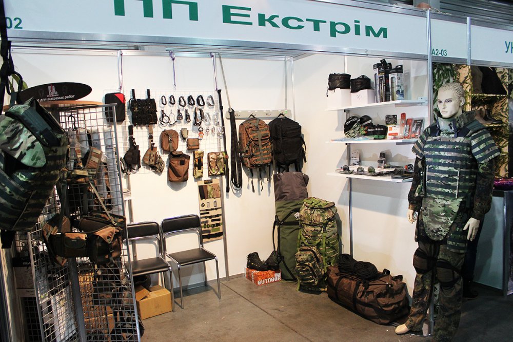

  15. Продавец АртемТЕ
    АртемТЕ Obergefreiter
    96
    Мы на выставке "Волонтерский военпром"

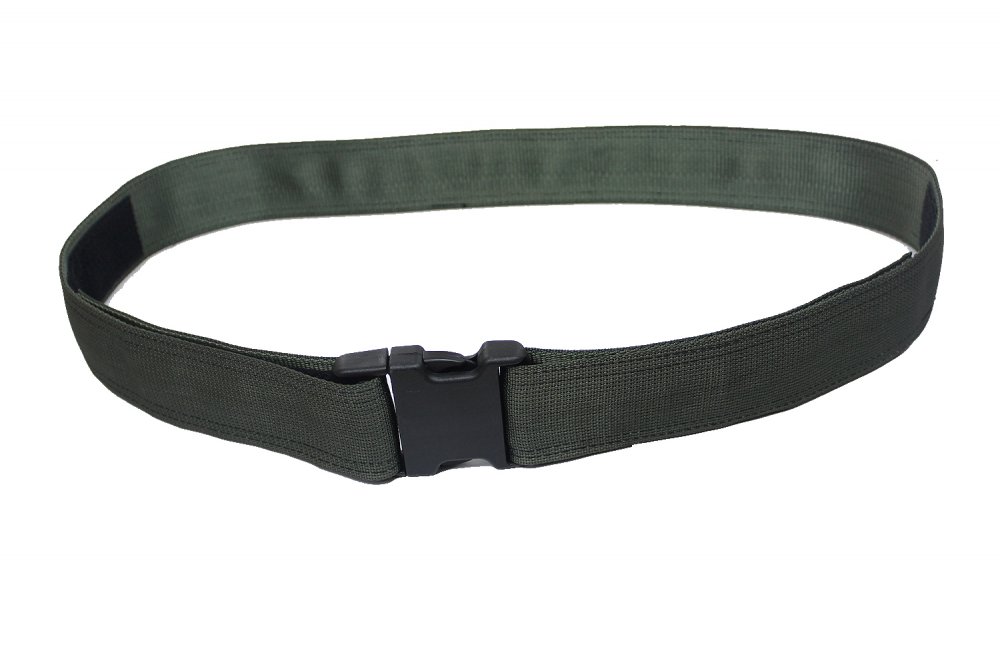

  20. Продавец АртемТЕ
    96
    с кевларом делали в процессе пошива партии поясов, отдельно не сделаем

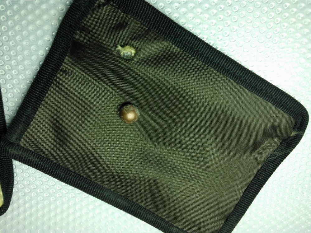

    Вопрос к продавцу и покупателю очень насторожила вот эта фотография.
    Вопрос следующего характера сколько слоев кевлара в пакете и было написано, что пуля была остановлена уже первым вкладышем, сколько таких вкладышей предназначено в одну конкретную (левую либо правую) боковину?
    Я обычно не имею такой практики влазить в тему и писать, поэтому прошу отнестись к моему сообщению с пониманием и ни в коем случае не подумайте, что я пишу с целью своей рекламы или еще что-то в этом роде.
    Попытаюсь сформулировать свою точку зрения. На этой фотографии пуля прошла очень далеко и это не осколок а тупая пуля 1-го класса. Камрады сейчас подгружается видео. На словах, что бы Вы понимали свежий кевлар 15 слоев такая пуля прошивала максимум на 8-9 слоев, последующий слой был деформирован. 25 слоев прошивается максимум 4-6 слоев (в зависимости от того как стреляли), последующий слой, растянутый далее слои остаются без деформации.
    Я признаю, что возможно в реальных условиях конкретный пакет спас бы жизнь от данной пули, а другой? как закупается кевлар партиями одних годов, разных, кто как где использовал предыдущие изделия??? Понятно надеюсь на абсолютную порядочность камрада АртемТЕ и верю, что, если Вы замечаете износившиеся слои Вы конечно же их выкидываете (не используете).
    Агрессию против нас ведет громадная машина, не буду сопоставлять наши силы это есть в интернете и на райберте. Хочу сказать, что в отличии от нас российские войска в своих бронежилетах используют одно из самых современных армидных волокон - Руслан возможно есть уже что-то еще более высокотехнологичное. Испытывался пакет в 25 слоев данного армидного волокна пулей 9х18 из пистолета Форт не пробито ни одного слоя!!! Фото рулона Руслана прикладываю. Ценовой диапазон Руслана в 2,5 раза выше чем кевлар, она легче, тоньше волокна, пропитана влагоотводящей пропиткой (не боится воды) и имеет характеристики разрывного удлинения полоски в 5 раз превышающее обычный кевлар.
    Вернемся к фотографии я понимаю и осознаю, что новый кевлар дорог, но что делать с этим пакетом дальше (фото Dr Michael) ?? а если в одно место попадут дважды?
    вот видео отстрела моего пакета, когда не произвольно у уважаемого камрада Модиф именно так и получилось
    снова покупать такой пакет или сшивать,- перешивать???

    Прочел Вашу "не рекламу", собственно в чем вопрос?

    я вобще то Вам как профессионалу задал конкретно вопросы о том, что Вы думаете по результатам отстрела Вашего пакета и есть ли гарантия, что другие пакеты удержат пулю от ПМ, что делать с таким пакетом в боевых действиях дальше и что может быть если будет такой случай как на видео выдержит ли такой пакет?
    жду ответы думаю это интересно больше потребителям чем мне

    Уже озадачился вопросом тестов, отправим пакет в лабораторию, будут результаты - выложу. Относительно повторного выстрела в одну точку - выдумывать не буду, нужно пробовать, это попасть еще нужно. Подскажите, а есть ли в нормативных документах такое понятие повторного выстрела в то-же место и как часто такое случается в реальных условиях?
