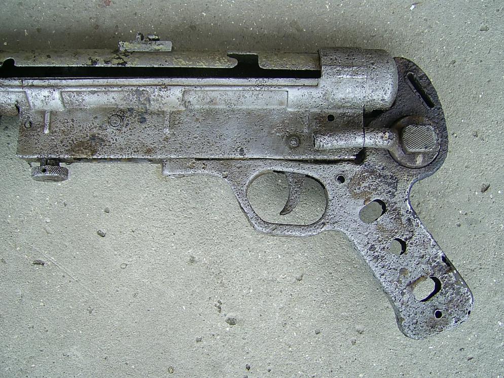

    Кто подскажет, сядет ли бакелит на железо в таком положении детали приклада...Либо посоветуйте как отпарить

    он не вращается что ли? Так залей WD-40/керосином/тормозной жидкостью.

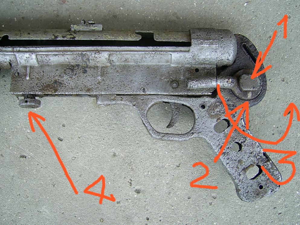

    1.Нажать кнопку
    2.отвести остатки плечевого упора
    3. При желании разобрать - выбить шпильку здесь
    4.Снять пуговицу разборки (там остатки шпильки)

    Все дело в том, что кнопка не нажимается вообще.Есть некоторое движение всего состава вокруг оси (на 0,2-0,3мм), подозреваю что стопорная пружина сгнила и подать кнопку из середины нечему.В ВД-шке отмачивал - непомогло, попытки выбить шпильку спехом не увенчались

    Сядет,только пуговку стопора низа снять надо.

    Все равно упор нужно снимать.
    Попробуй несколько раз простучать (без фанатизма) небольшим молоточком, потом опять залей ВД-40. И так несколько раз с перерывом в 1-2 дня (на действие ВД-хи).

    Скажу, что накалять пробовал с послеующим опуском в воду.После держал под ВД - пока не помогло.Есть предположение что "умерла" стопорная пружина и закисшую полувжатую кнопку "некому" поджать изнутри, соответственно перспектив ее самостоятельноо хода - никаких
