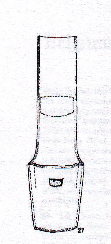

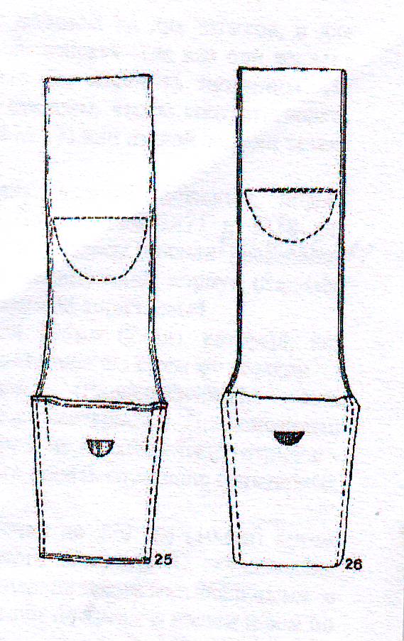

    Вот описание его классификатора австрийских жаб к ятоганным штыкам и соответственно изображения.
    25. Кожаный светло-коричневый подвес (Sabelbajonettascne) с типичными сшивание в виде D введен в 1910 году для ношения штыков-тесаков ятоганного типа и обычно использовался в полевой артиллерии (Feld-arlillerie) и горной артиллерии (Gebirgsartillerie), вооруженных винтовки Верндля. Боковые стороны подвеса сужаются на конус к низу, что соответствует ножнам штыков-тесаков ятаганного типа. Общая длина 225 мм (8.85 дюймов).
    26. Описываемый подвес немного отличается от предыдущего и носился с любыми штыками-тесаками ятаганного типа к винтовкам системы Верндля. Передняя часть сшита в виде D имеет двойную простроченную верхнюю линию для дополнительной прочности.
    27. Похожий на предыдущий. Подвес темного коричневого цвета с иным способом сшивания, который подходит для ношения штыков-тесаков ятаганного типа.
