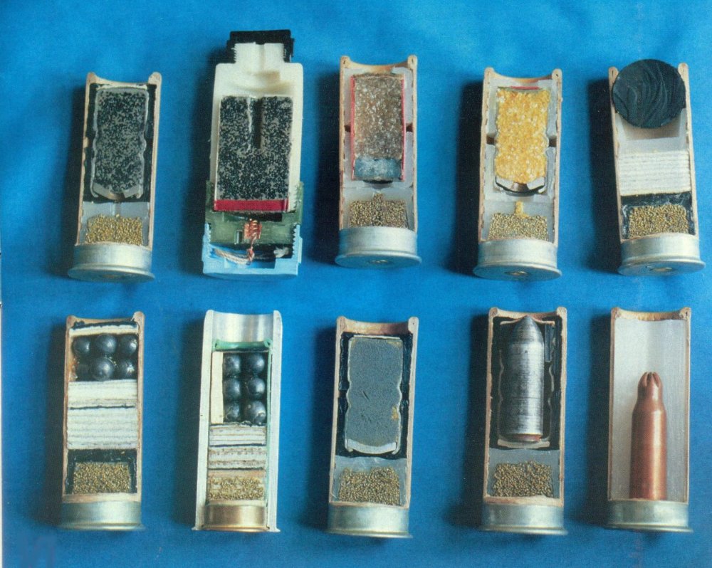

    Во! Нашел.
    • 23мм холостой патрон для метания надкалиберных гранат
    • 23ммпатрон "Баррикада" со стальной пулей, предназначенной для разрушения"основных узлов автотранспорта с целью его остановки", т.е. длястрельбы по двигателям и колесам
    • 23мм патрон "Волна-Р"травматического действия с резиновой пулей. Согласно инструкциям МВД,применение таких патронов на дальностях менее 40 метров запрещаетсяиз-за возможности нанесения тяжелых травм; максимальная эффективнаядальность стрельбы составляет порядка 70 метров
    • 23мм патрон "Черемуха-7М" с газовой гранатой, начиненной ирритантом CN. Максимальная эффективная дальность стрельбы до 150 метров.
    • 23мм патрон "Сирень-7" с газовой гранатой, начиненной ирритантом CS. Максимальная эффективная дальность стрельбы до 150 метров
    • 23мм патрон "Звезда" со свето-звуковой гранатой шокового действия
    • 23ммпатроны "Шрапнель-10" и "Шрапнель-25" с картечью; цифра в индексеобозначает максимальную заявленную эффективную дальность применения
    • 36мм граната "Черемуха-6",начиненная ирритантом CN. Выстреливается из дульной мортирки"Насадка-6" при помощи холостого патрона. Максимальная эффективнаядальность стрельбы до 200 метров
    • 82мм граната "Черемуха-12"повышенной эффективности, начиненная ирритантом CN. Используетсяглавным образом на открытой местности. Выстреливается издульной мортирки "Насадка-12" при помощи холостого патрона.Максимальнаяэффективная дальность стрельбы до 120 метров
    • Цитата:
    • Однако и недостатки у Дрозда есть - это и слишком сильная отдача, выбивающая плечевую кость не особо лосеоборазным бойцам (Хотя это спорно. В частности действующий боец спецназа k_a_r_d_e_n, которому из этого оружия стрелять приходилось, пишет: "Гаубица, с небольшой отдачей и хорошей точностью")
    Останнє редагування: 26 чер 2015

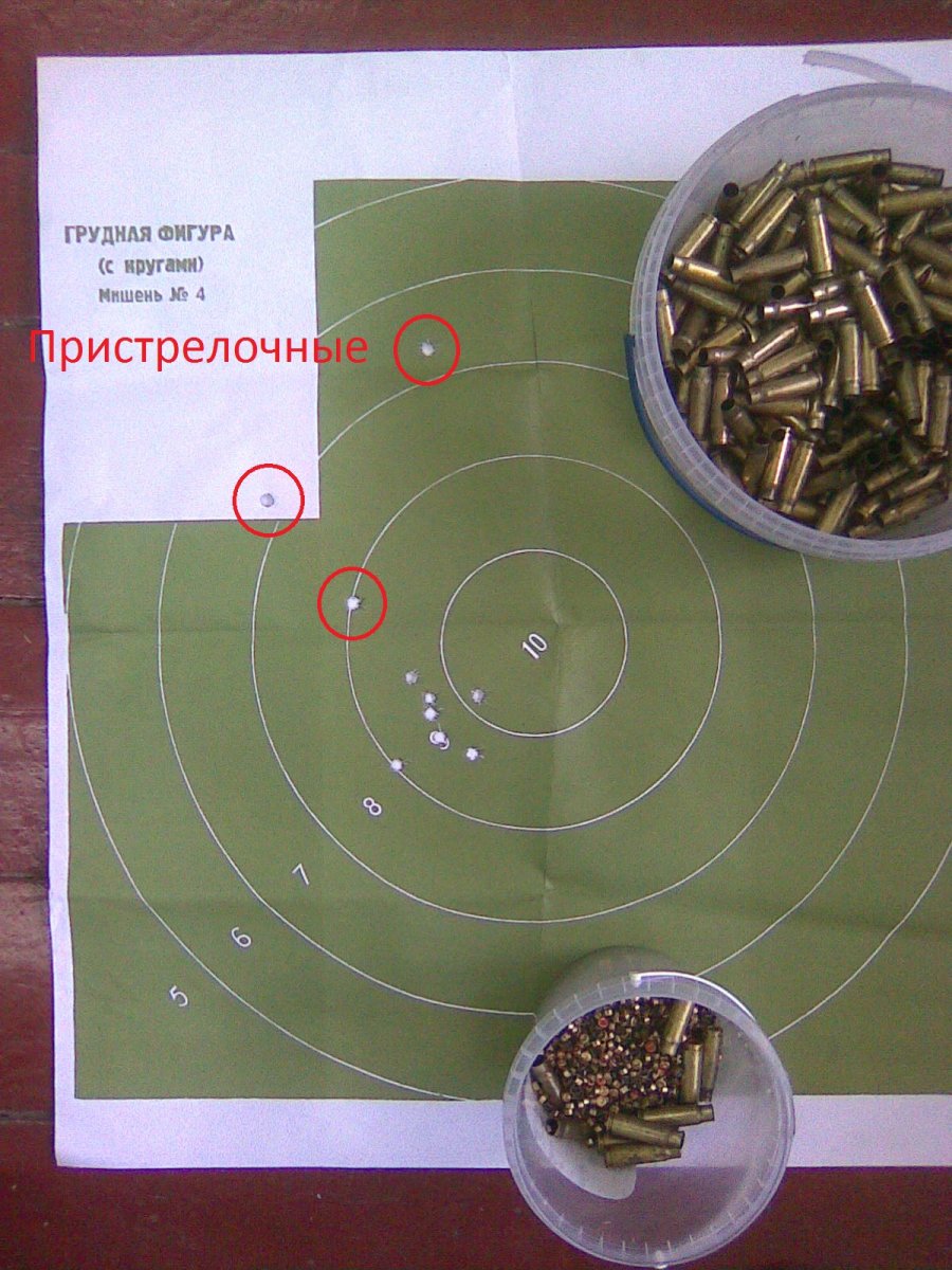

  18. VEBERr
    VEBERr Stabsfeldwebel
    712
    KHARKOV
    [​IMG][​IMG]
    [​IMG][​IMG]
    [​IMG][​IMG]
    [​IMG][​IMG]
    [​IMG][​IMG]
    Фон Манштейн, Hamer2109 та w.hunter подобається це.

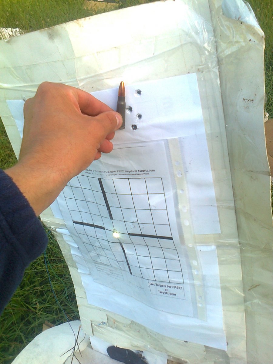

  19. ваня 30
    ваня 30 Stabsgefreiter
    159
    Бандерштат,тайга
    Отстрелял не много (подбор навески) етого чудо ,из 39 скс.
    Ну в общем пока мое субьективное мнение,- за такие деньги неплохо пока нет лутшего по той же цене.
    1.порошок гаряч для 39 где то по квике ближе к 125й вихте,но точно не ориентироватся на навески 120.
    2. на навеске 1.62 пуля а макс 310, вес 7.97 грам передоз капсюль постоянно наполовину длинны дует из гильзы латунь....
    3.с кучностью не все так плохо как думал 1.5 и 2 мин регулятерно
    4.пока неясна термозависимоть порошка??????????
    Останнє редагування: 30 чер 2015
  20. Анатолий 1
    Анатолий 1 Stabsgefreiter
    17
    205
    Извините,что не по теме, но я не ослышался?
    матчевый СКС с кучностью в полторы минуты?;)
    Может и мишенями нас порадуете?

  22. Александр_13
    Александр_13 Stabsfeldwebel
    2.058
    Как всегда позавидовал.
    Надо бросать пострелухи, ибо стыдно, что нечем похвастаться.
    На 50 метров в гонг 30 см. 10 из 10 с рук. На 100 метров с рук хреновато. Можно сказать очень хреновато.
    Спасибо VEBERr за фотки! Значит дозатор не при чём, надо вешать блин. И в печи не сушить! :D
  23. ваня 30
    159
    Бандерштат,тайга
    если 1.5-2мин ето матчевый ............:D
    не поленитесь зайдите на ганзу в раздел скс ,тот же ваня 30.
    украдкой и шепотом и очченнь тихо -если релоад и по два то бывало и меньше ....
    а так звиняйте не матч если по 3, 4
    Останнє редагування: 2 лип 2015

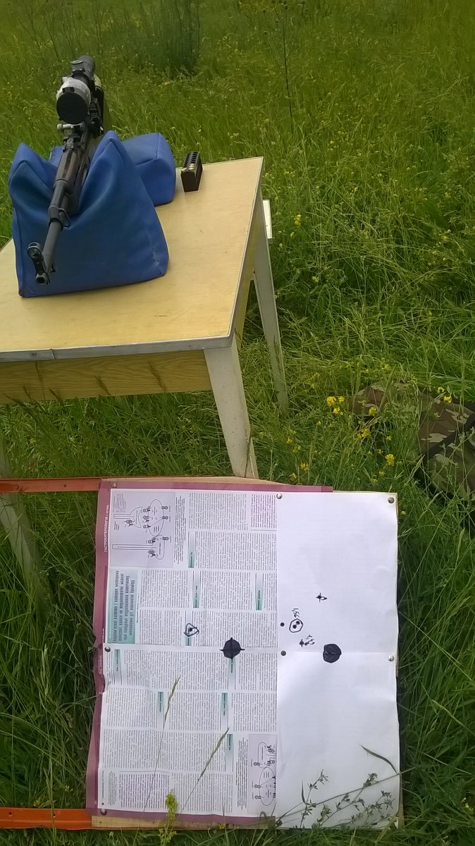

  25. Александр_13
    2.058
    Пристреливал корейский коллиматор.
