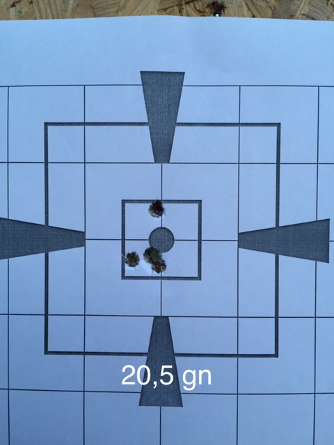

    50 m, .223, a-max 75 gr, brass - hornady, powder - SSNf, 5 shots, ar-15, 16", 1-8".
    +/- VV135
    speed deviation for 21,5-24,0 gr = 25 m/s
    PS: Need more tests

    проверил порошок,10 выстрелов, 223, пуля 68 нрвт, 97м, (не скрою таков результат после многочисленных прострелов на скорость и навеску)

    Фигасе. Так кому там порошок не нравился? Как по мне - вполне достойная куча.

    Из чего проводился отстрел?

    я подозреваю это хорнади?
    сколько гран порошка и какая скорость?

    576
    А можно узнать навеску пороха? И на какую вихту он больше всего похож?

    21.1, ствол 22" , 855мысов, в нарезы,68 нрвт, если сравнить с VV то получается, между 120 и 130, сильно горяч и быстр, в 9 твисте -откажусь
