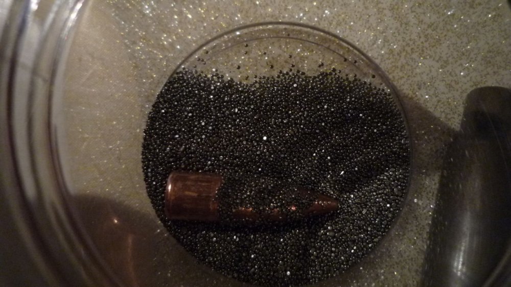

    Ну, а вот какие забавные зёрна этого "пороха"....
    METHALL та Хантер ua. подобається це.

    В понедельник приснился сон, что добыли с другом 100грам на пробу.
    В продолжении сна, сыпнули в 308вин под 178-й А-Макс, от 39грейн - Vo=800м/с. дошли до 42грейна.
    При навеске в 42грейна - передоз!!! Вылетел капсул, ели открылся затвор Vo=860м/с гильза в мусор, проточка донца гильзы с 10,29мм стала 10,57мм.
    Вывод: порошок только под лёгкую бульку!!!
    ANARXIST подобається це.

    Догодываюсь с каким другом, а зачем вы "сували" пальцы в розетку, то шо сыпали, а никак и никогда под Ваши калибры не пойдет.
    333petia подобається це.

    Нам эти "оловяные шарики" разрекламировали как как аналог Hodgdon CFE 223, убеждали что А-Макс 168грейн у "кого то там" хорошо полетел на 42грейнах. Товарищ сразу хотел с 42х и начинать, я его переубедил с более низкой навески начать.

    Вот это да!!! Впечатляет! Как увидел на фото этот так называемый порох, сразу на ум пришло то, что написал SKS-49 в отношениии "гуманитарки". Я раньше уже об этом читал. Ну есть она как трофей, так зачем же ее портить?, или изготавливать вот такое г...о?. На ум приходит анекдот про упавший на свинарник дельтоплан. Жаль.
    Респект Вам и уважение SKS-49, за серьезный подход. Представляю у скольких людей мог бы получиться попандос!.
    "SКS"-49 та Хантер ua. подобається це.

    Хочеться спросить у этих Шосткинских "умельцев", юнных химиков - а до этого вы порох делали?, или ихние деды крайний раз при советской власти 25 лет назад. Не, главное цена как Хокгдон Варгет!. Я знал, имел горький опыт с ихним Круком, а все равно поверил, что произошло чудо. Не произошло. Крук - шо ни банка - то разная динамика, порох для дешевых феерверков, а то, что они изваяли якобы для нарезных патронов - вообще по большому счету преступление, марнотратство на госпредприятии.

    Когда я еседовал со Звездой, они меня уверяли что могут работать только с тов-кой и все будет супер. Они сделают что угодно. Я все подготовил, но получив от них 20 грамм тестового вот такого остановил все переговоры и забросил тему. Тут видимо кто-то хочет сильно заработать вот и парит эту срань людям. Я лично очень отрицательно отнесся к нашему Заводу, который произвел на свет эту пыль.
    В свое оружие я такое не засыплю - просто жалко!
    Вам так же не советую юзать этот ужос. Уж лучше поискать тонер из 7,62*54 - благо его гуляет по форуму много.
    Этот точо подходит, уже испробован и выглядит в акурат как 140 вихта и по качеству не уступает
    Хантер ua., "SКS"-49, 333petia та 2 іншим подобається це.

    По большому счету это действительно не наше дело. Можете пробовать. Но исходя из того, что это форум, позвольте дать совет. Прочтите в литературе каким должен быть порох вообще. То, что мы видим на фото не подходит под принятые понятия, физико-химические процессы горения метательных веществ никто игнорировать не сможет. Размер и структура зерен должны быть однородны от жерна к зерну. Разберите любой RWS, Hornady, Lapua и т.п., и посмотрите на структуру зерен. Давайте не забывать, что пока мы строили коммунизм во всем мире - то отстали от всего мира примерно на то время, что занимались строительством. Поэтому предлагаю не эксперементировать, а учиться или в крайности передирать как это делают китайцы.
    "SКS"-49, Хантер ua., veremey та ще 1-му подобається це.

    Вы все правильно изложили, но возьмите попробуйте, а потом будем обсуждать физико-химические процесы, данный порох ну ни как и никогда не полетит толково выше чем 223кал(и то с легкой пулей), он изначально создавался для общеизвестных кал. ВСУ, лично опробован в 223 кал., вывод до высокоточки и стабильно в "яблочко"-далековато...

    Хочу обратить Ваше внимание на один момент. Этот завод "заточен" на производство пороха для ДЕШЕВОЙ АРМЕЙСКОЙ ВАЛОВКИ, которая должна выполнять единственную задачу - стрельба в ту сторону, куда направлен ствол автомата. Ожидать от них "вылизанного" продукта коммерческого качества, мануалов для релоада, просто смешноo_O. Для примера - Казанский пороховой завод убил на изыскания несколько лет, в попытке предложить на коммерческий рынок продукты соответствующие современным требованиям. При этом каждая свежая партия сопровождается тоннами брака.
    Vasiliy_sk, "SКS"-49, Хантер ua. та ще 1-му подобається це.

    Думается мне, что ту пыль что выше делала не Шостка. А, скорее, какие-то незнающие кулибины
