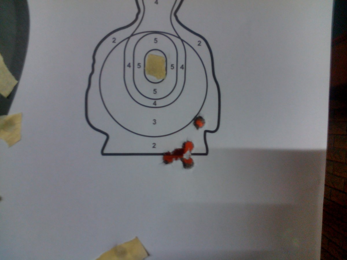

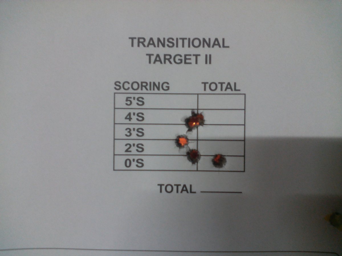

    Дистанция правда 38-40 м всего...
    Стрелок1 та Hamer2109 подобається це.
  15. 333petia
    333petia Oberfeldwebel Клуб взаимопомощи
    1.002
    круто но эта дистанция никак не показательная
    Фон Манштейн та Хантер ua. подобається це.
  16. Mad Max Subaru
    Mad Max Subaru Stabsfeldwebel
    1.826
    Ангола
    согласен. На 100 м куча 5-6 см. Но мишень не могу найти.
