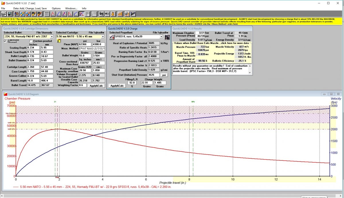

    Здравствуйте кто нибудь может подсказать навеску шостинского пороха для 223 твист 8 , длина ствола 570 пуля 55 фмж, болтовик с какой навески начинать и где уже может быть передоз

    Прикиньте в квике, порох выберите "SF033 fl, russ. 5,45x39" он практически совпадает с сснф

  8. Yonderboi
    Yonderboi Stabsgefreiter
    325
    Ukrainë
    оно?
    berik 77 подобається це.

  10. Yonderboi
    325
    Ukrainë
    в приведенной картинке навеска указана максимальная "белая", дальше уже "желтый сектор" по давлению.
    З.Ы. хотя опять же, по квике при навеске 23 грн (желтый сектор давления) сгорание около 97%, а при "белой зоне" всего 92%

    Можете объяснить как вы определили по картинке что при 23 грн сгорание 97%
  12. Yonderboi
    325
    Ukrainë
    пардоняйте. не туда глянул. даже на навеске 22,91 сгорание 99,56% (в правой верхней таблице строка Amount of Propellant Burnt)
