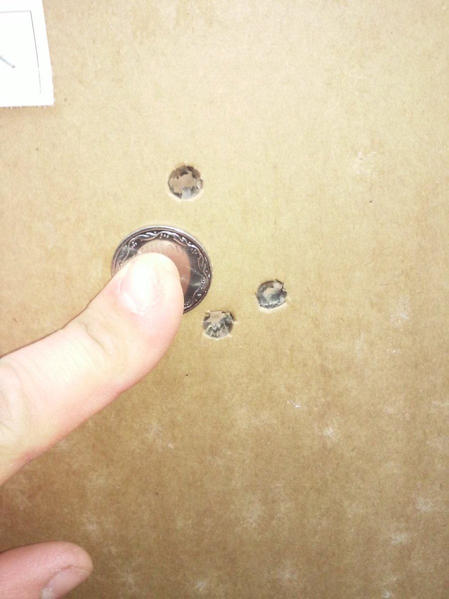

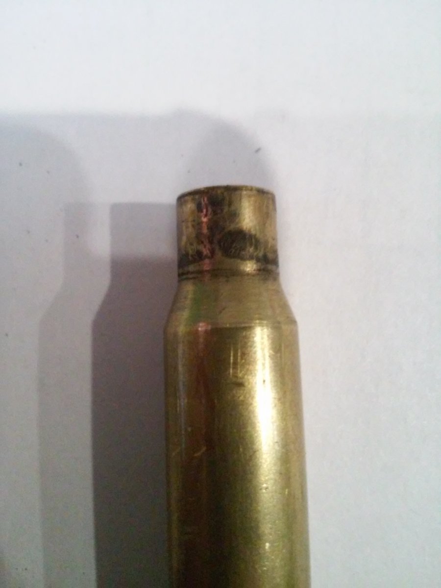

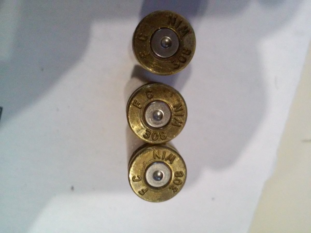

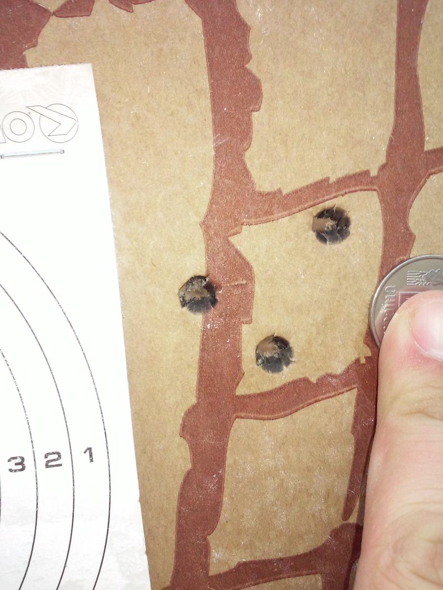

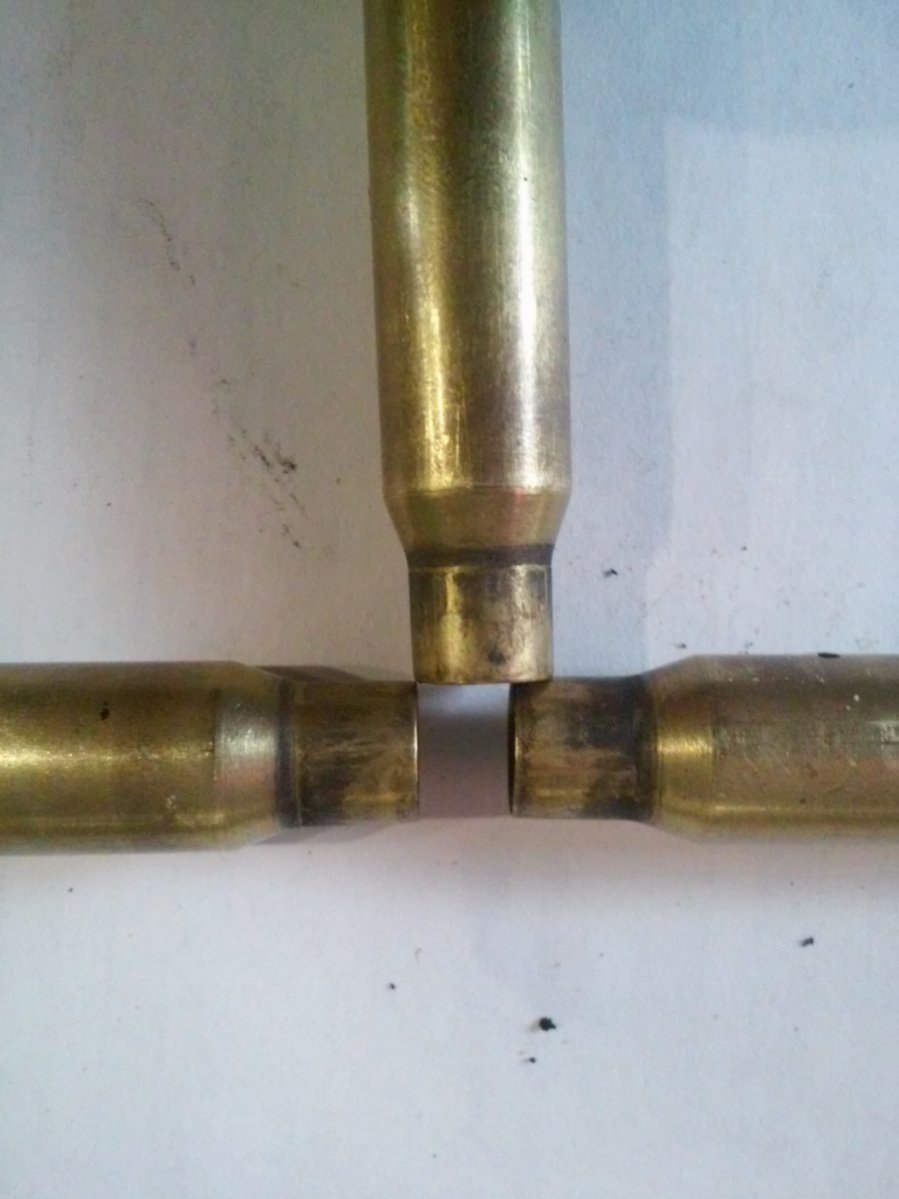

    Сёдня отстрелялси! Рецепт:
    A-max168grain
    Капс CCI magnum
    Гильза Federal (11круг)
    L = 71mm
    шоски 308 = 2.7
    Выстрел комфортный следов передоза на гильзе и капсе нет. Фото с результатами ниже...
    Гильза подкопчена до камеры форсирования...

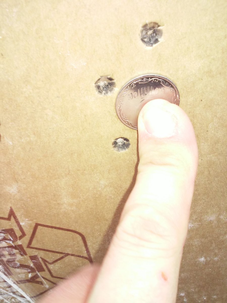

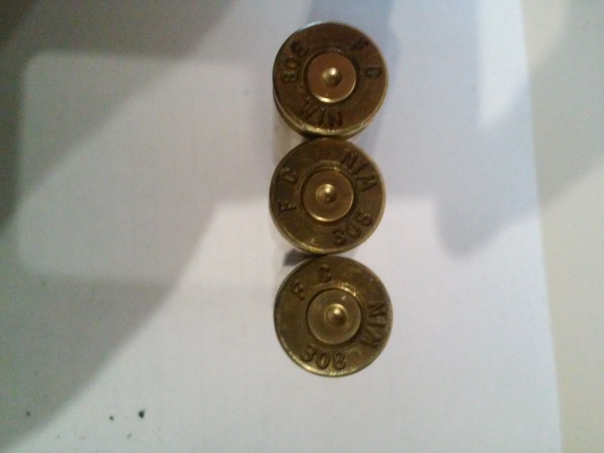

  18. Bat9lupo
    Bat9lupo Oberschütze
    138
    A-max168grain
    Капс CCI magnum
    L = 71mm
    шоски 308 = 2.8
    Выстрел комфортн, капс выдут в окурат. Фото с результатами ниже...
    Гильза подкопчена за милиметр до камеры форсирования...

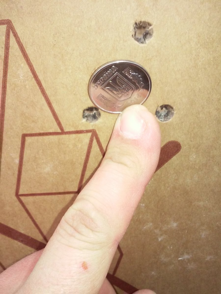

  19. Bat9lupo
    138
    A-max168grain
    Капс SB lr
    L = 71mm
    шоски 308 = 2.8
    Останнє редагування: 28 лис 2015
    Дмитро Токарев подобається це.
  20. Bat9lupo
    138
    A-max168grain
    Капс SB lr
    L = 71mm
    шоски 308 = 2.9
  21. Bat9lupo
    138
    Винтовка: Везерби Вангуард 308 нержа
    ствол 24 дюйма
    твист 12
    дистанция 100м
    Т сегодня была минус 3
    стрельба велась полусидя с сошек
    с капсом магнум лучше полетело A-max168grain
    Капс CCI magnum
    L = 71mm
    шоски 308 = 2.8
    а с СБ
    A-max168grain
    Капс SB lr
    L = 71mm
    шоски 308 = 2.9
    как для охоты то результаты неплохие, но с учётотм что на ВТ и вихте кучки куда посемпатичней имеет смысл задуматся.
    да конечно это тока первый оп
    короче для эксперементов полно времекни!
    для пострелух пока смысл эсть, но для точности пока надо искать свою навеску...
