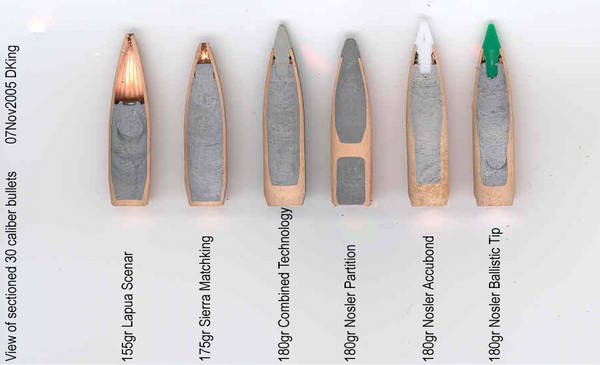

  25. Sergey13
    Sergey13 Leutnant
    1.468
    Лапуа Сценар, если найдете.
