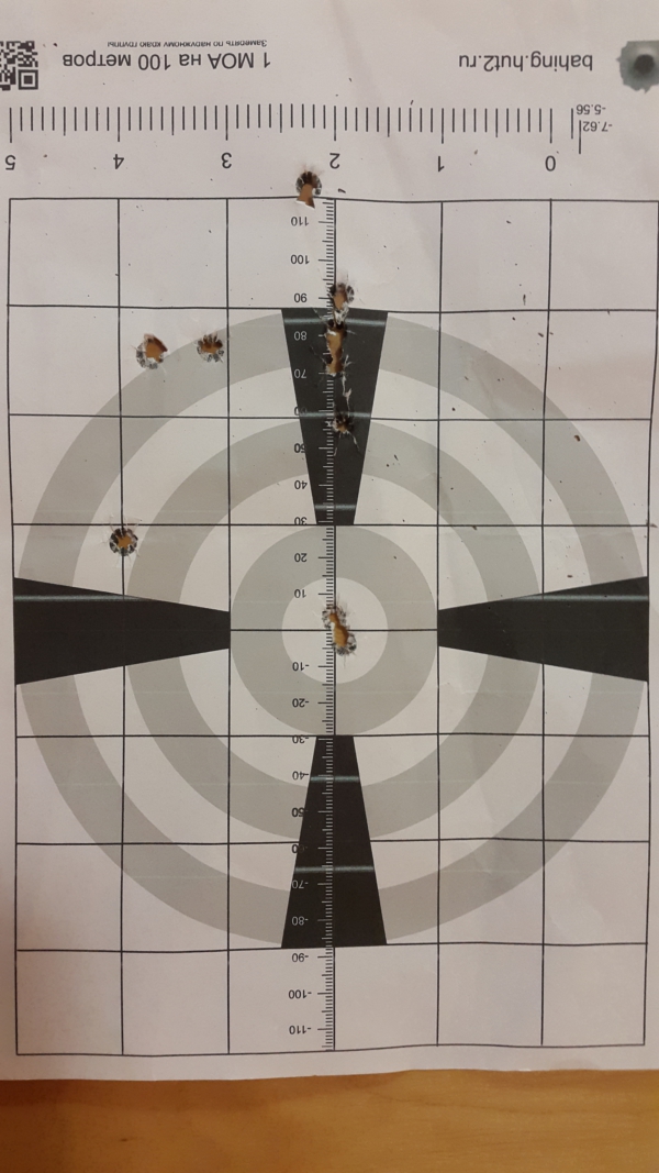

    50 метров, настройка коллиматора под патрон с ССНФ.

    Калибр? 223?
  5. Александр_13
    Александр_13 Stabsfeldwebel
    2.058
    7.62×39
    Камрады говорят, в 223 тоже неплохо работает.
    Кстати, уточняю, дистанция была 70 метров.
