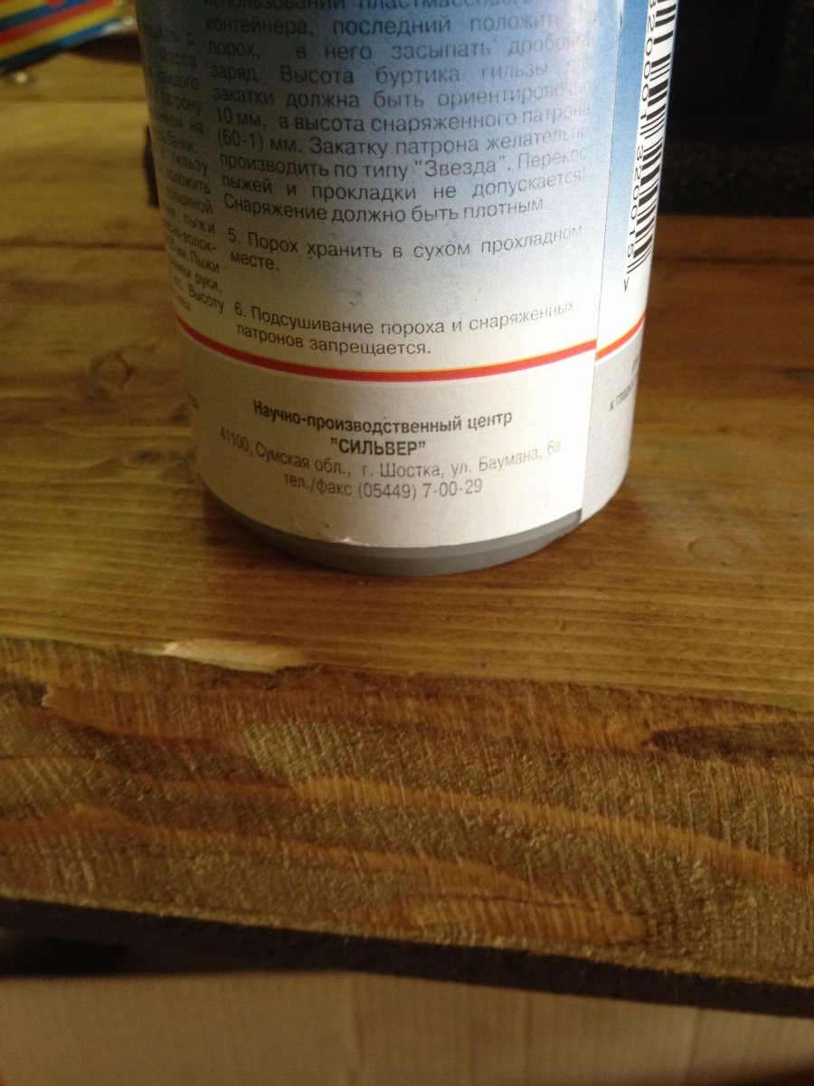

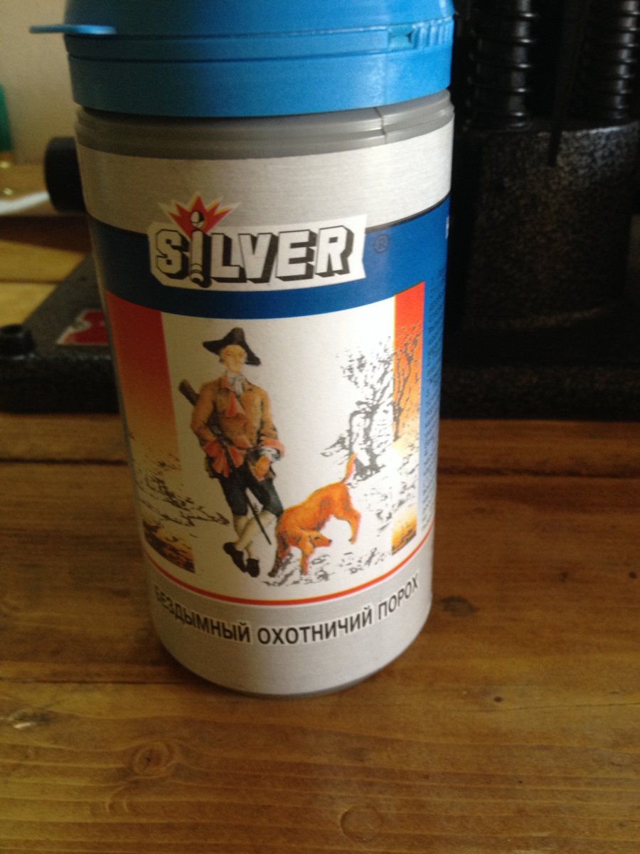

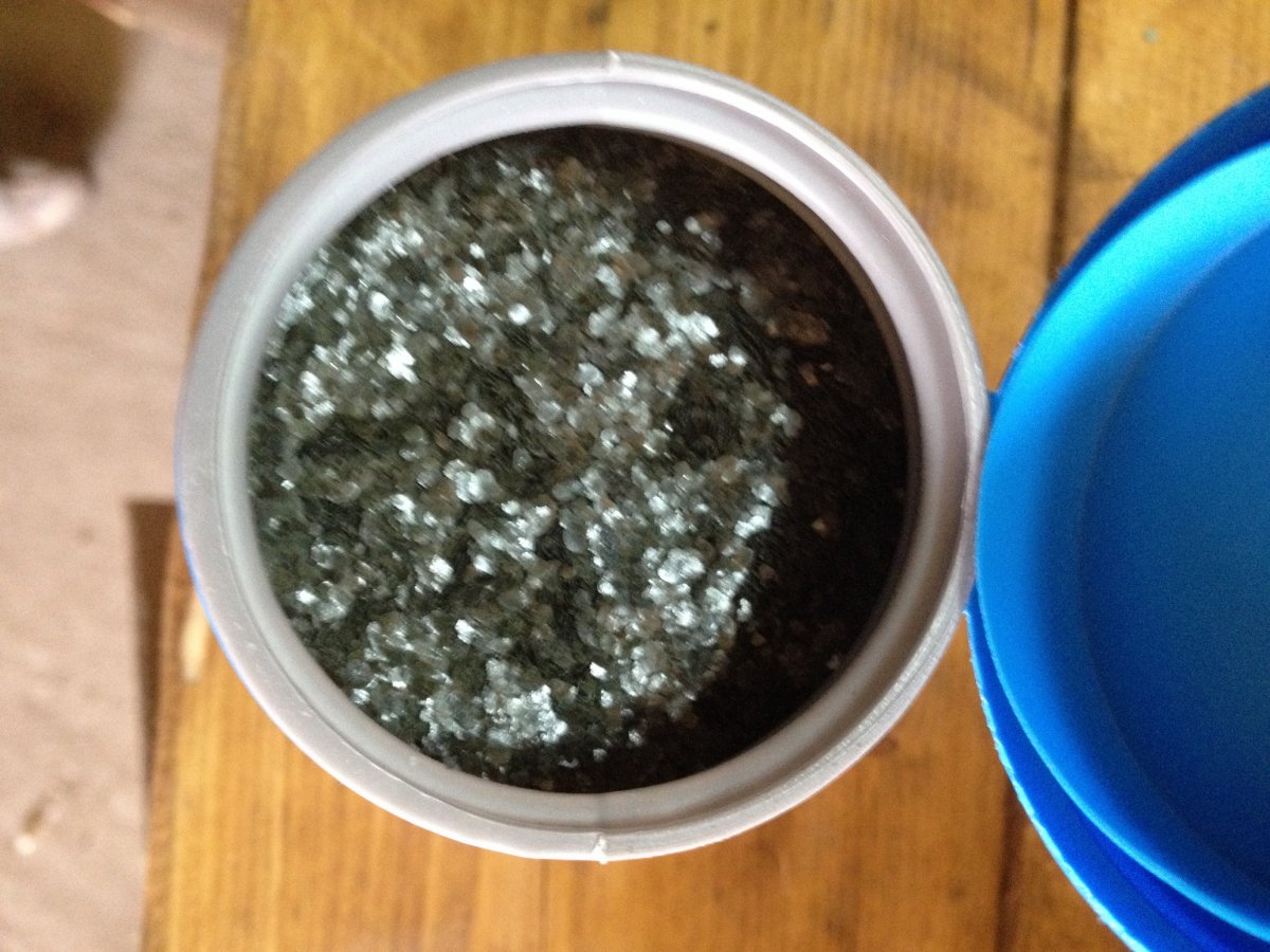

    Вот купил шостковский порох для гладкоствола)) , для спортивных снарядов не подходит. Для охоты вроде норм

    Можно узнать где приобретали, какая цена и вес изделия?
    И можно крупным планом фото описания банки.

    Банка в гараже. Там в принцепе описание практически нету. Просто как бы реклама. Знакомый где-то покупал мне на пробу прислал.

    Опробовал и я порох ССНФ
    по сснф скажу сразу очень резкий , очень плотный требует очень внимательного и точного взвешивания так как при ошибке в гильзу влезет дикий передоз. зерна очень мелкие каплеобразные , разного размера , попадаются стрючки . остальное все на мишенях. Винтовка хова1500 ствол22" твист12" калибр 223. Прицел нико стирлинг 3-10х42 (дуплекс) .
    вот на 20,6 грейн шото скучковалось но порох очень быстрый даже и не знаю . Хотелось бы чтобы производитель сделал медленнее и научился делать зерна одинаковой формы.
