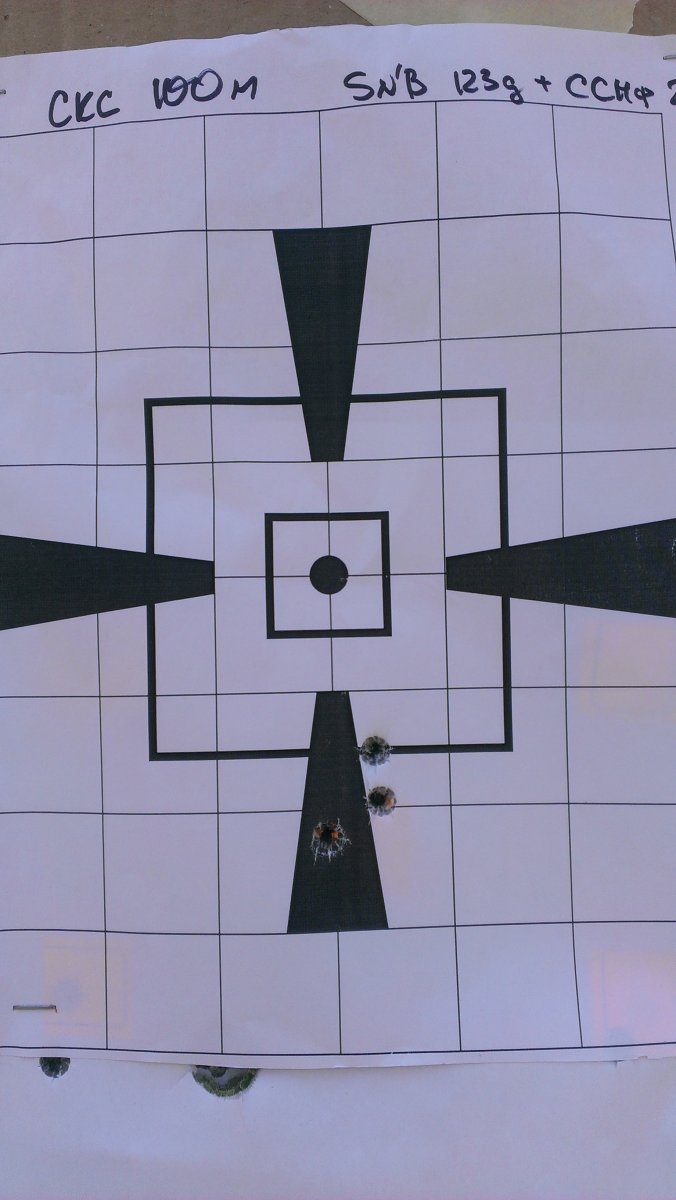

    Переглянути вкладення 5032141
    Что за сарказм?
    Вот сегодняшняя мишенька.
    Что это по вашему, матчевыйварминтсубМОАСКС?
    Разметка 25х25 мм
    Останнє редагування: 6 лип 2015

    Простите не поверю. Это же 1 минута - скс в принцыпе на такое не способен. Это результат нормальный для болтовика с вывешенным стволом.

    Просто нужно знать как на СКС собрать кучу :p

    Никакого сарказма... Всё, что я видел - уверенная группа на весь лист А4. Всегда и очень стабильно. На ганзе из СВД не смогли минуту собрать-была темка с призовыми деньгами для стрелков из СВД. Не нашлось минутной! Только бла-бла-бла и ни одной мишени. А тут такой выдающийся результат, поздравляю! Вот только три дырки это ни о чем, должно быть пять и хотя бы пара мишеней со стабильным результатом, имхо.

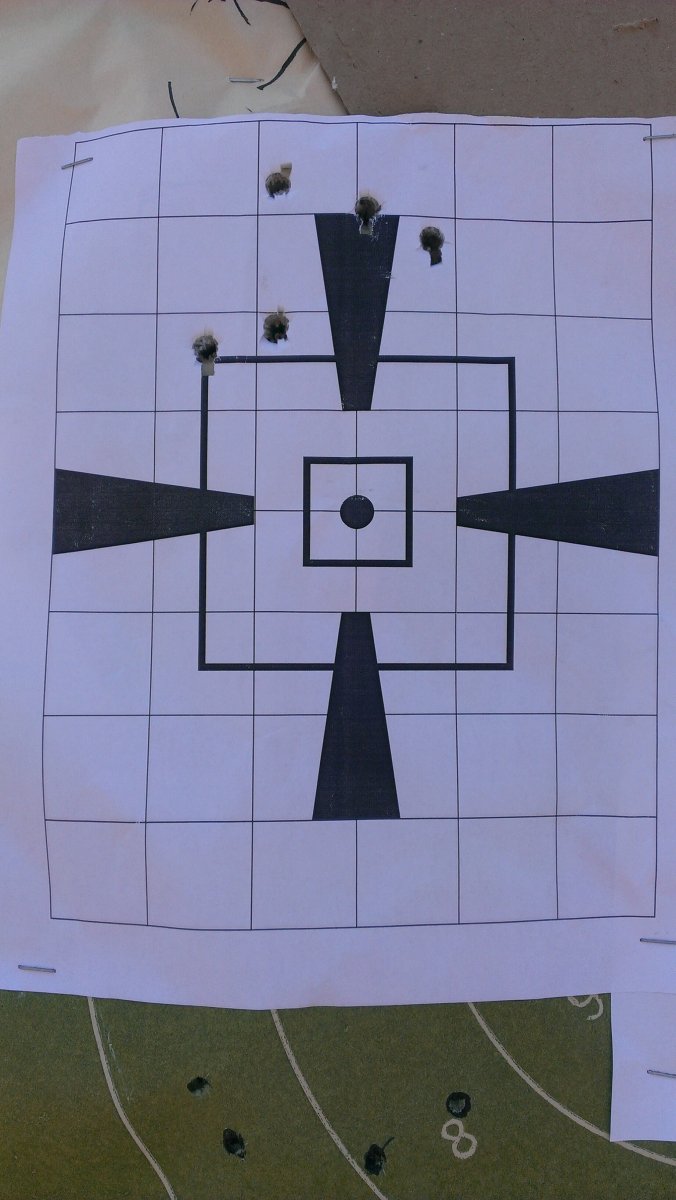

    Вот это для СКС уже задача сложнее. Это сегодня первый раз получилось. До этого лучше 2-2.5 мин. не получалось.
    Первая группа из 5

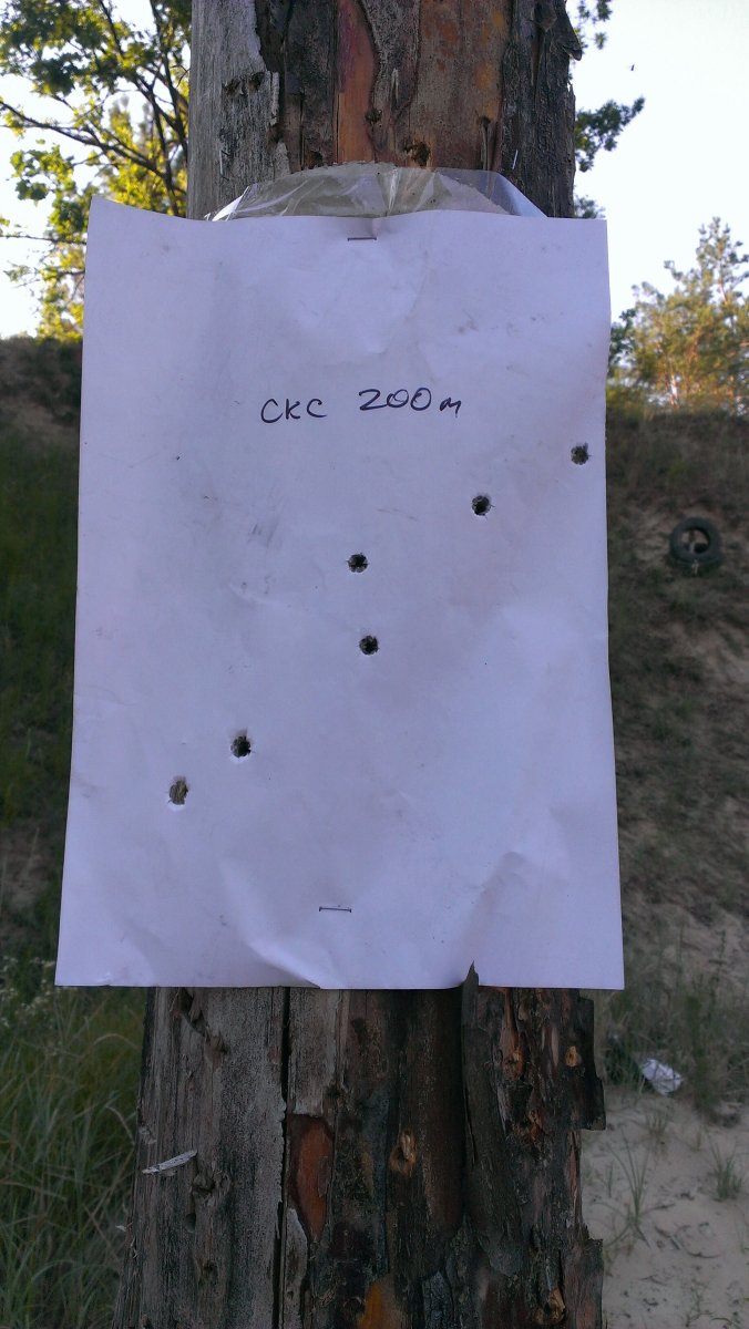

    200м жаль не нарисовал прицельную марку - получилось бы кучнее.

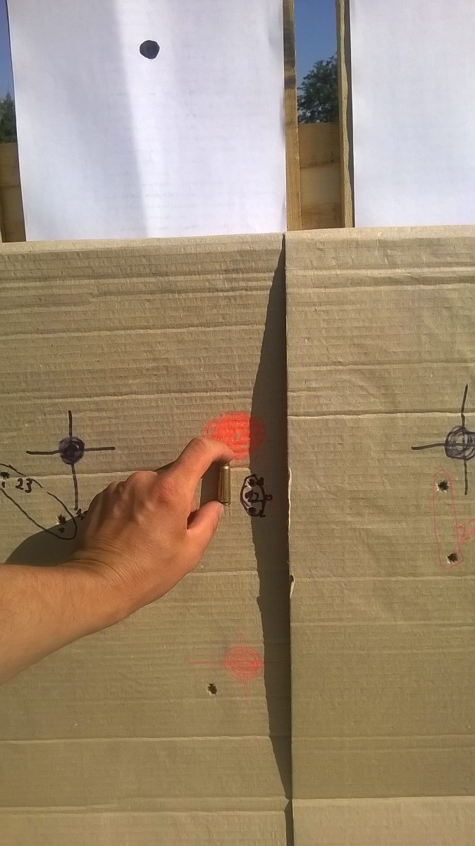

    1.Во первых две мишени по пять выстрелов каждая подряд если по ганзе:).
    2.Во вторых ето для стрелков по бумажке важно.
    3.Для охоты на все ето .......ь ,мягко выражаясь, важно только стабильность первых двух , если успеешь...
    ФОТО роль подбора кучной навески -разница в навески всего один гран,а кучность в разы.
    пс. -внизу чевертая група ето два попадания.
    Ну и самое главное на етом гомне Шостка результат повторяемый ,пока в лето +- 15 град,зимой незнаю.
