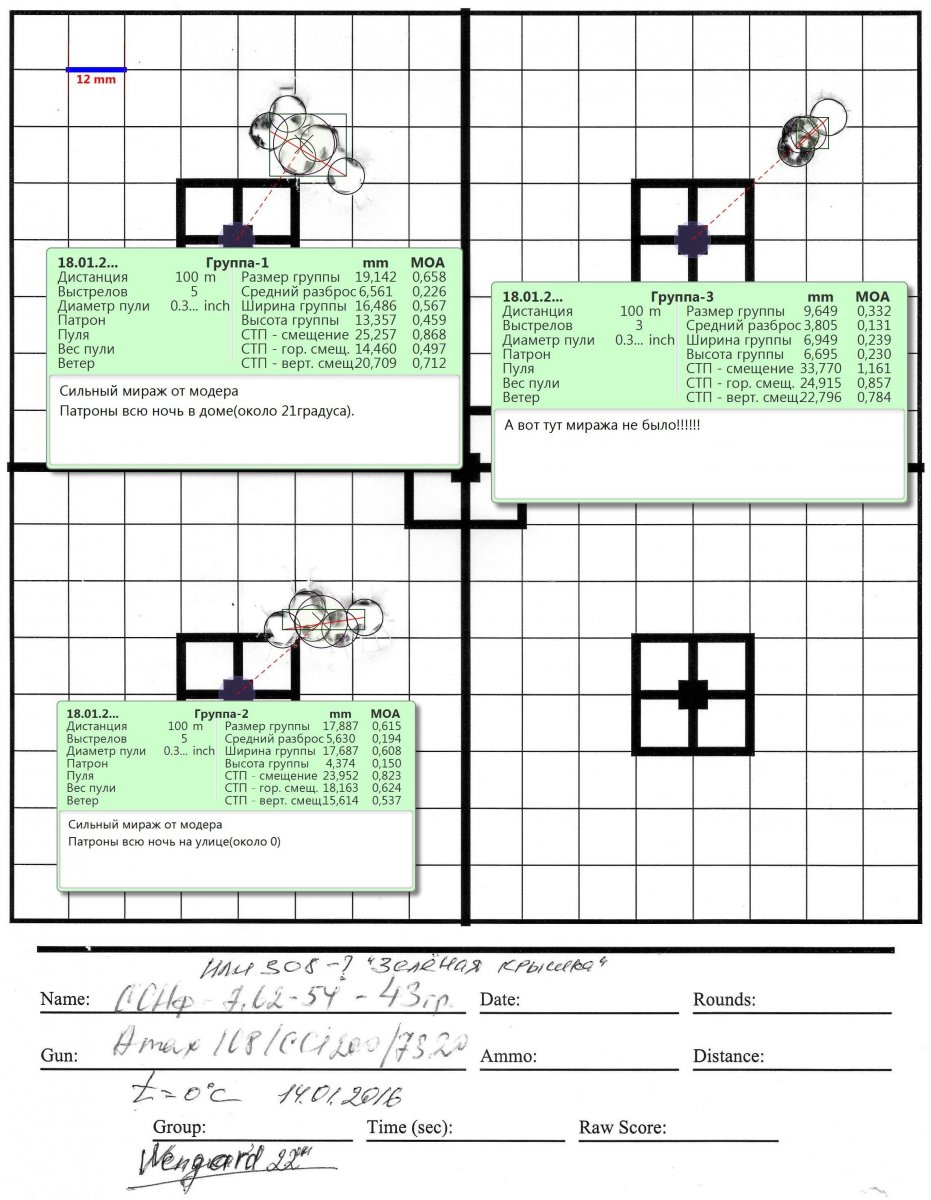

    В январе отстреливал шостку, ту что под "зелёной" крышечкой. Участвовал и ранее в экспериментах с шосткинскими порохами(присылали несколько раз на пробу), но тут не об этом, тут конкретный пример.
    Итак Лапуа/ССІ200/Амax168/Шостка 43gr/ при длине патрона равной 7320. Ствол 22".
    Суть эксперимента заключалась в том, что бы выдержать пяток патронов при низкой температуре, в данном случае около "0", пяток около "20" и посмотреть что получиться. В первом случае средняя скорость 809м/с, во втором 815м/с.
    Стрельба через хронографф Калдвелл с ифракрасной подсветкой, солнца нет, ветра практически нет.
    Перед эти отстреливался Ловекс 73,6 и 175 СМК и ТМК. Ствол и модер без антимиражки, поэтому кучность прошу не обсуждать.
    Кстати, порох продаётся прямо в магазине в Шостке. Кому надо, обращайтесь, дам телефон. Зачем платить больше если можно напрямую, высылают. Я лицо вообще не заинтересованное, поэтому за рекламу прошу не считать. Цель отстрела - поиск относительно дешёвого пороха для поддержание "формы"
    Порылся в бумагах, нашёл данные осеннего отстрела. Стрельба с магитоспидом на стволе и через "калдвел". Это для уменьшения вероятной ошибки, если Вы понимаете. Температура около 20градусов.
    Ствол 22дюйма.
    Навеска в грейнах/скорость в м/с
    40/771
    41/785
    41,5/792
    42/800
    42,5/811
    43/825
    43,5/832
    44/841
    дальше передоз.
    З повагою.,!
    veremey, айболит, Jkow та 2 іншим подобається це.
