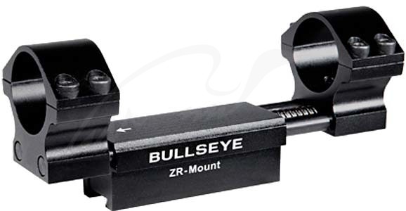

    Доброго вечора! Порекомендую кріплення-моноблок DIANA ZR-Mount *BULLSEYE*.Діаметр-25,4мм,на планку *ластівчин хвіст*-11мм.Кріплення не дешеве але збереже і не дешевий приціл.Кращого для пружинно-поршневої пневматики ще не винайшли.Більш детально можна дізнатися на YouTube/ Diana NTEK:пневматика с газовой пружиной (ТВ-программа). 17951291_52795667.jpg
    Otryta подобається це.
