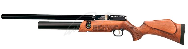

Порадьте відкриті прицільні

    На Cometa Lynx V-10.

    Варіантів не багато - якщо мушку ставити на модер то тільки хомутом. Якщо без модера то можна нормальну мушку поставити на гужон, але тоді треба зменшувати потужність, бо буде гучно стріляти.
    Цілик звичайно буде найкраще знайти діоптр, але вони зараз дорожчі, ніж оптика. Можна пошукати цілик від мр-512 старого випуску на 11мм, але якість роботи в них відверто лайно, ще й конструкція дебільна. Можна ще знайти диоптр від Ar15, вони продаються на Алі від 400 гривень, але вони під вівер 22мм, тож треба переходник городити.

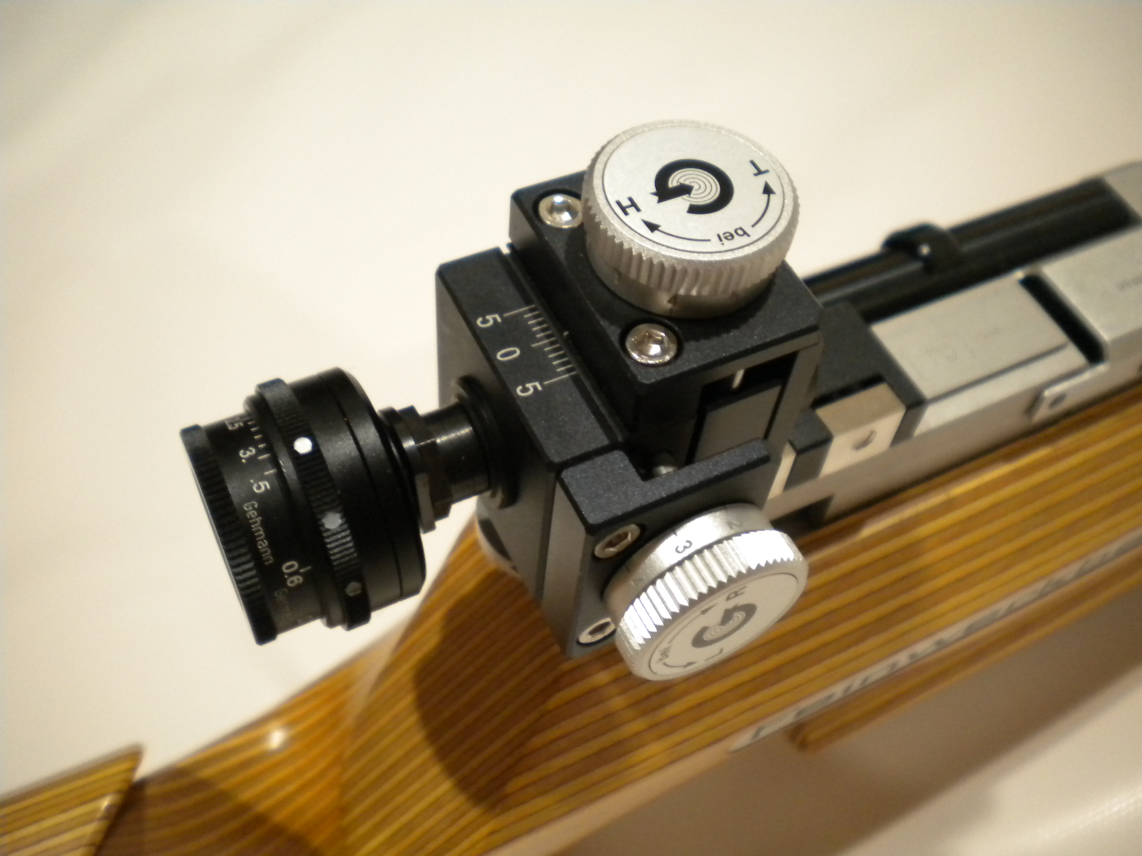

    Та ну на, диоптр дороже оптики. Отличные диоптры Williams, сделаны в США, нескольких моделей на ласту 11мм, под любую по высоте мушку продают на Пирамид эере, Аирган Аризоне , Ибае, Амазоне и т.д., по цене 37-59 баксов новые в упаковке. Единственное как глоб мушку к модеру приладить ума не приложу, какие там на х хомуты, только на ствол, проточить ствол поперек придется под ласточкин хвост.

    На ласту подходит совковый диоптр "Урал" , Отличного качества , но несколько массивный .
    Видел ещё на ПСПшке диоптр с креплением с боку . Это спортивные изделия времён совка в основном , хорошего качества, часто встречающиеся очень не за дорого .
    Но там с креплением нужно повозиться .
    По мушке - важно . Если с модером - тоже нужно танцы с бубном устраивать . Ну и задача тоже важна . Спортивный диоптр только для спорта и бумаги .Для "всего остального" он не слишком пригоден .

    Урал хороший диоптр, с Аншуца содран и стоит долларов 30,только врядли тс будет со всем этим возиться, не первый раз такие мечты на форумах читаю, не предназначена винтовка изначально для всего этого. С креплением с боку совсем не то- компрессор или коробку сверлить надо.

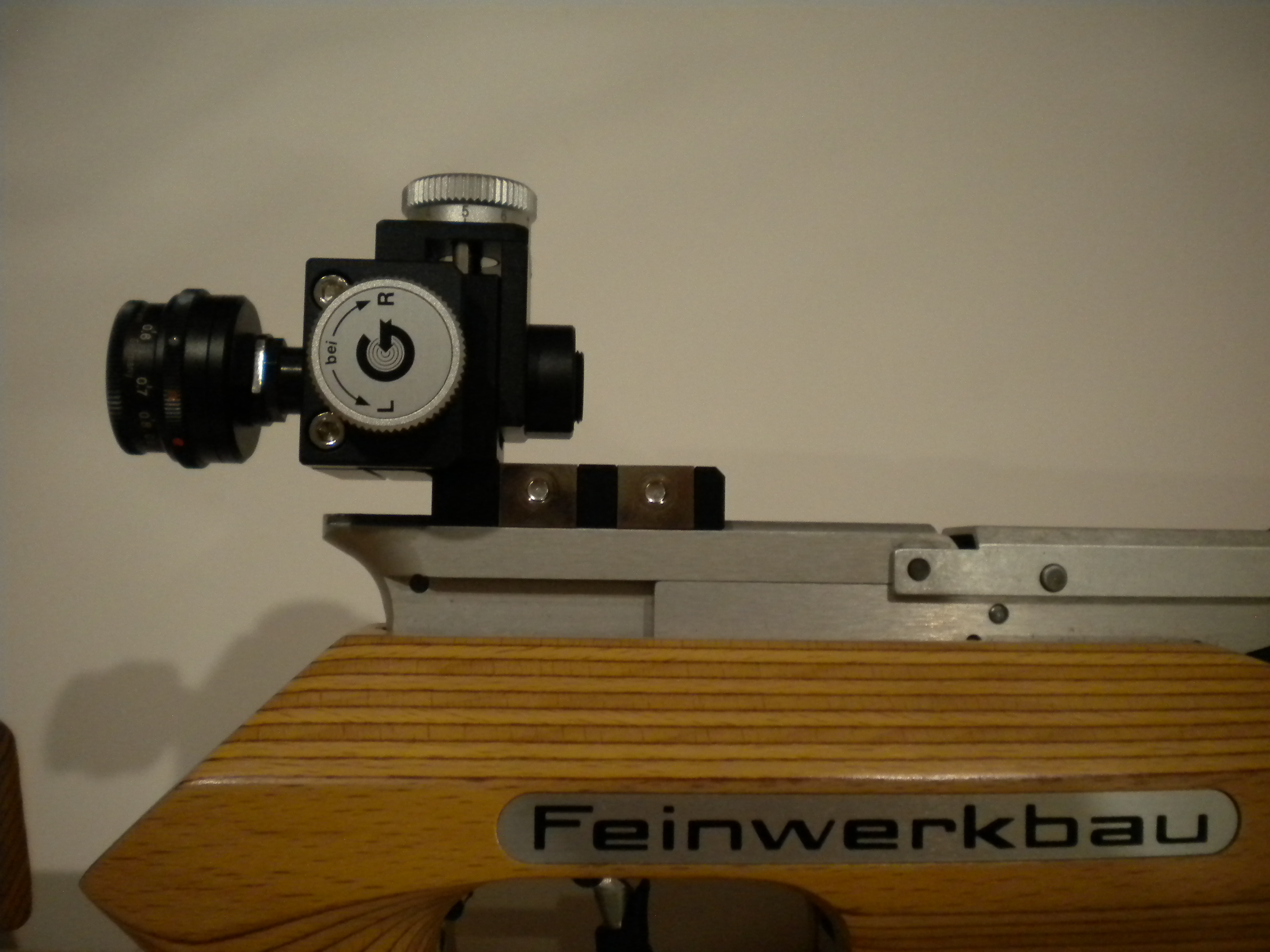

    Советский диоптр с боковым креплением идет в комплекте с родной ластой, она и прикручивается к компрессору ,а на нее уже крепится диоптр, эти ласты часто утеряны или остаются на оружии где диоптр стоял ранее, тогда его часто привинчивают без ласты прямо к компрессору. Очень интересно как по хитрому вопрос этот решили по другому...

    Нашел фотку этого хитрого способа, диоптр прикрутили через штифт компрессора без ласты одним винтом, ну х.з. нужен ли такой способ.[​IMG]

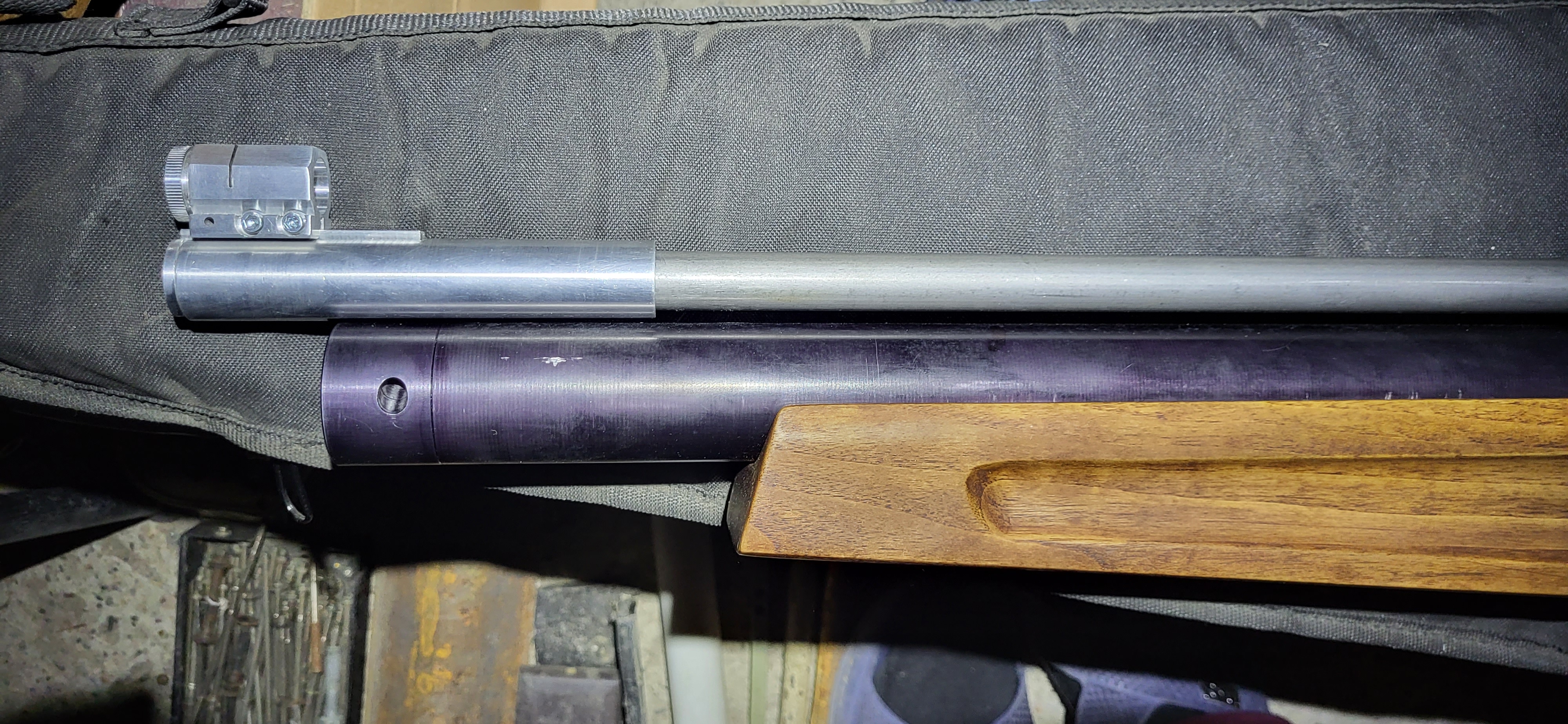

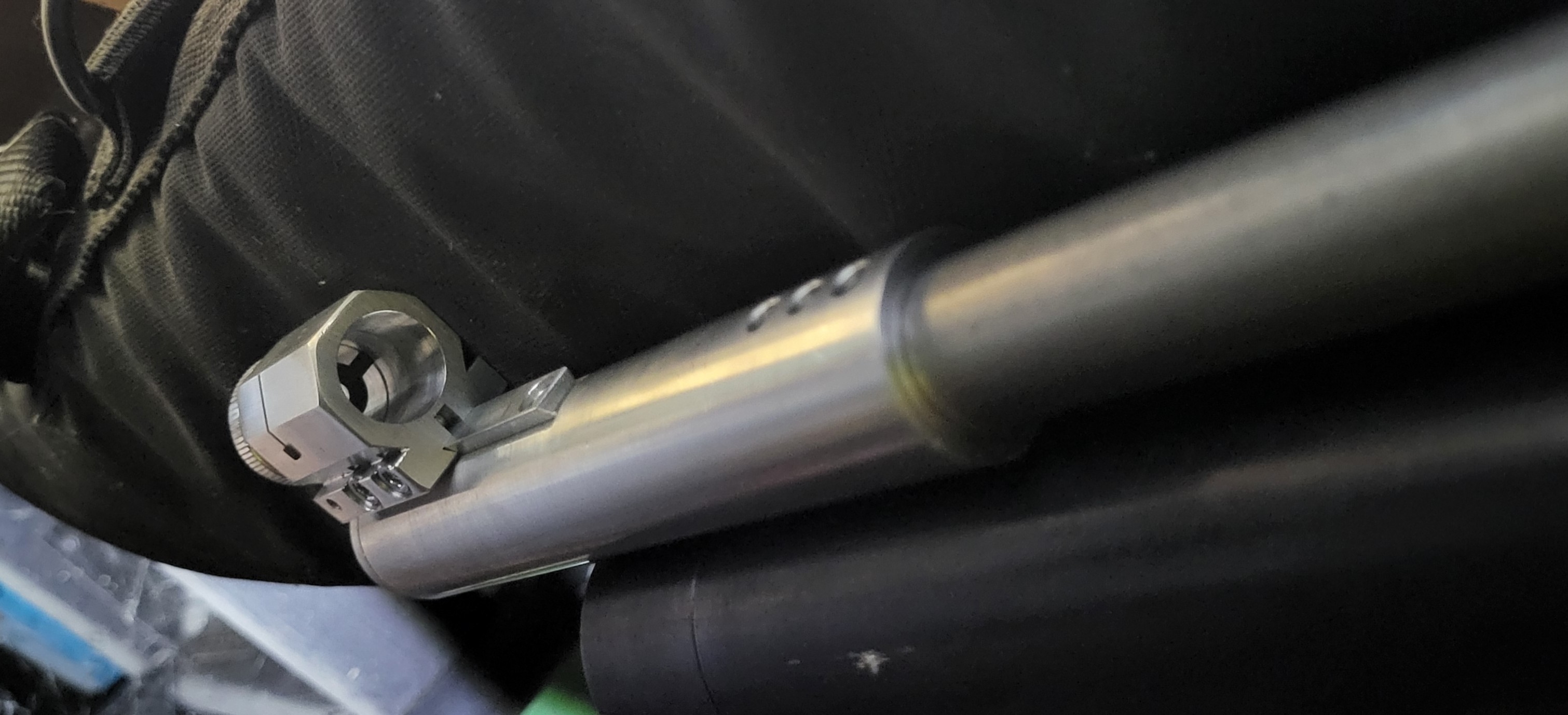

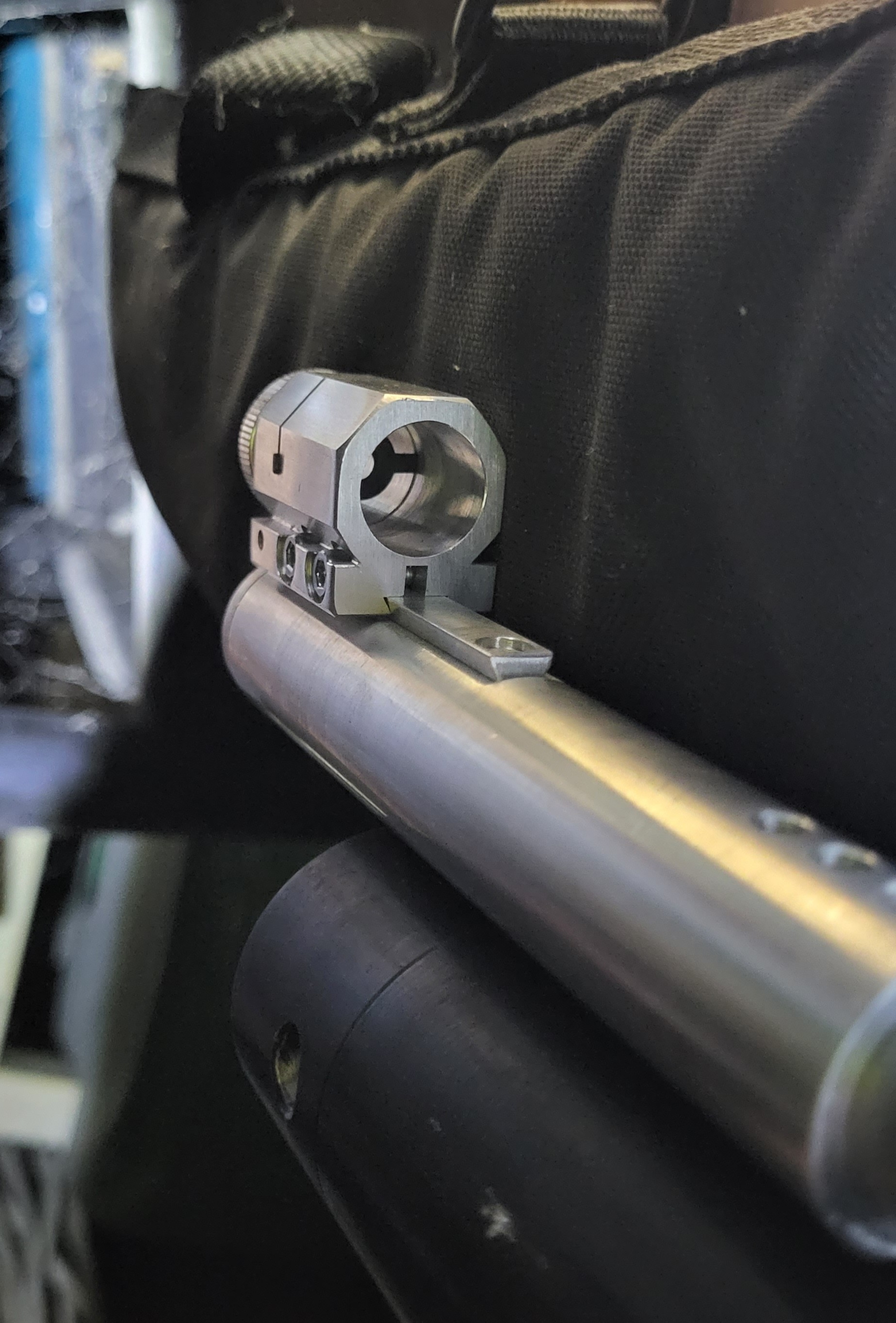

    У мене не комета але стоїть діоптр Урал на штатній ласті, а на модер також маленька (7мм) ласта прикручена самопальна а вже на неї встановлюється намушник з кільцевими вставками. Ласта на модер прикручена двома чи трьома болтами а не на хомут. Все працює справно кілька років. Як не забуду увечері пофоткаю і скину як воно виглядає в житті
    Ievgen721 подобається це.

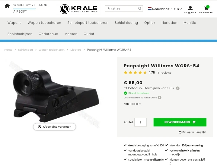

    В том-то и проблема что обычных дешевых нет, кроме тех что на AR-15. Т.е. нельзя просто укомплектовать винтовку нормальным открытым прицелом на ластохвост 11мм. Может в Америках с этим получше, но в Европах пипец полный. Вот то что я говорил - за Вильямс из трех деталек пожалуйте 100 евро
    https://www.krale.shop/nl/peepsight-williams-wgrs-54/
