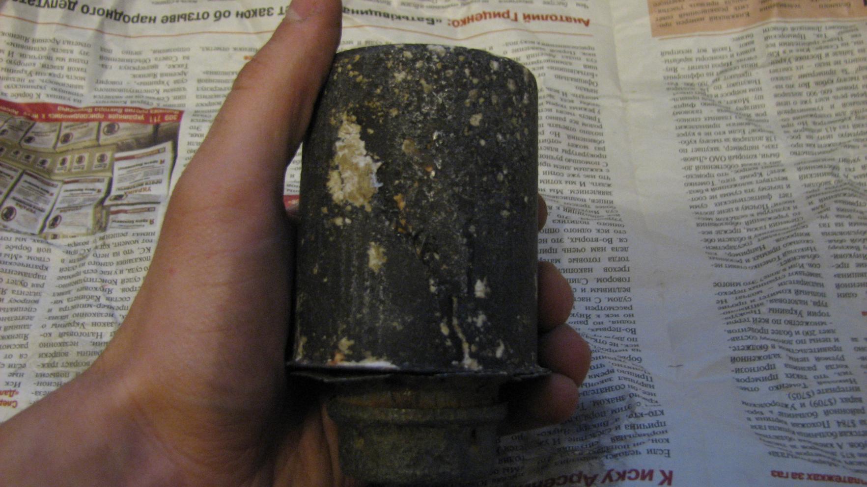

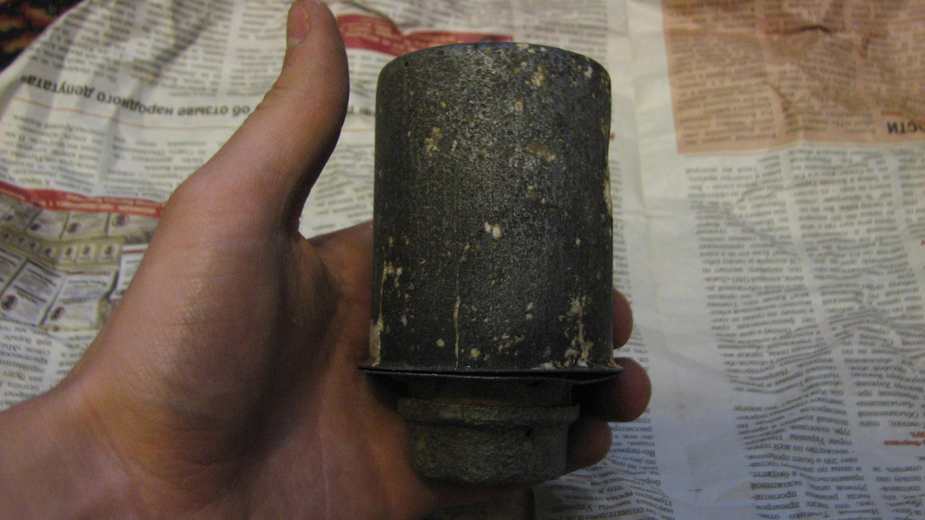

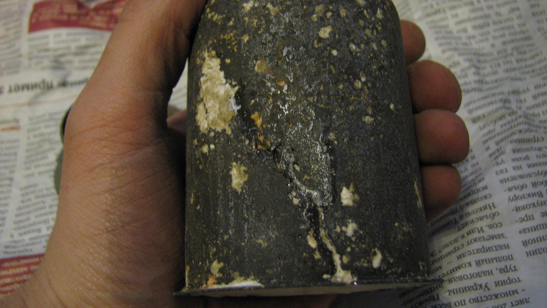

    Первый раз такое реставрирую.
    Вот есть колотушка, очистил полностю от ржавчины, залил шпатёвку туда, получилось конечно кривовато, еще большая трещина, что делать дальше?

    Думается мне так: удалить шпаклёвку, очистить края трещины, стянуть хомутом банку и попытаться запаять трещину. А так получается, что у Вас банку распёрло шпаклёвкой, и геометрия осталась нарушенной.

    Удалять врядли получится , шпатлёвка твёрдая,запаивать тоже не получается, может заделать трешину так холодной сваркой или зашпаклевать её?

    А если попытаться её высверлить? Берёте сверло, к примеру, на 10 и аккуратно на малых оборотах делаем много отверстий. Затем отвёрткой потихоньку удаляем остатки. Для чего Вы её вообще залили? Надо было сперва с трещиной разобраться..

    зря заливали, лучше было бы изнутри армировать банку, а сверху обычной автошпатлевкой все покрыть...

    Ну все вышкрябал, как заделать трещины?
    Паять не умею.

    Да не получалось как не старался, лучще холодной сваркой залепить..

    Попробуйте так: сначала зачищаете края трещины до металла. Стягиваете банку всеми известными способами, чтобы соединить края трещин. Наносите тонким слоем травлёную кислоту. Мощным паяльником набираете олова и паяете трещину. Поцесс долгий, нудный, но того, я думаю, стоит. Таким способом паяю дома кухонную утварь. И нормально.

    Если не ошибаюсь, кислота готовится так: в серной кислоте растворяется цинк до полного насыщения раствора. Сама жидкость жёлтого цвета, напоминает... ну, в общем Вы поняли. Если что не так, пусть меня поправят.

    Паяльная кислота, она же ортофосфорная прлдаеться в хоз.магазинах. В Изюме баночка 30 мл стоит 2,50 грн.
