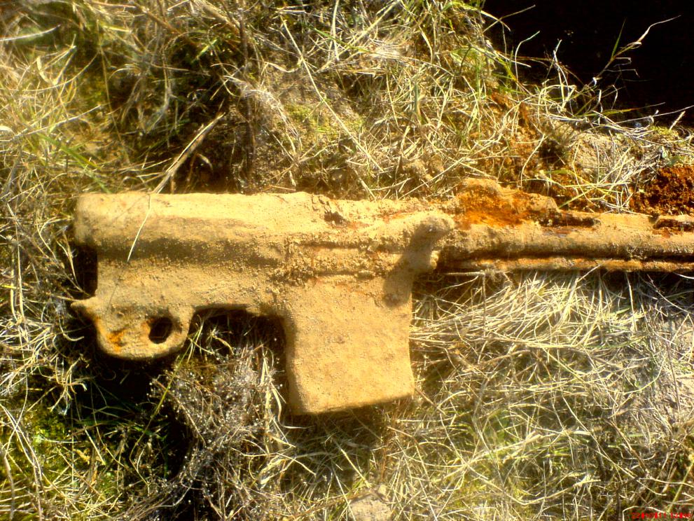

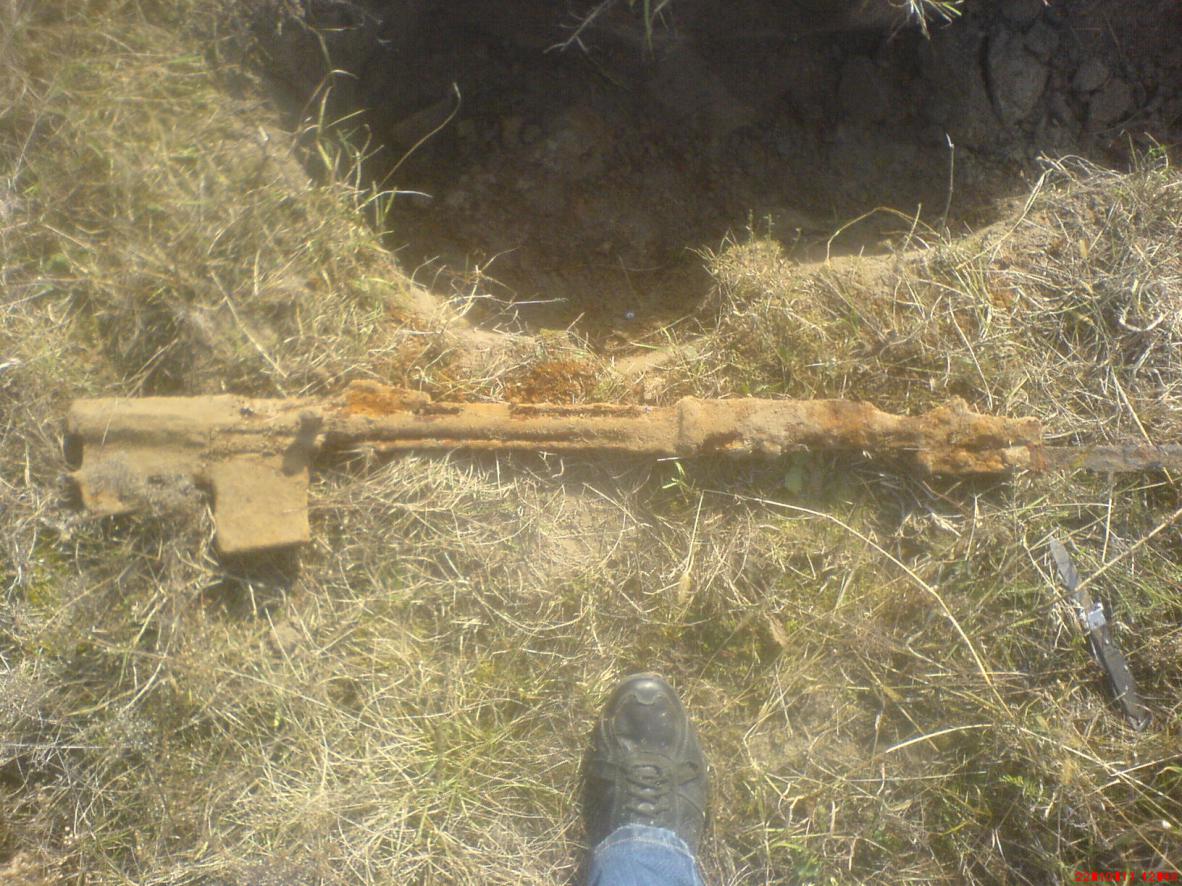

    Одного осиннього дня на поле на глубине 40 см, я со своим другом викопали СВТ :smile_6:, пока незнаем якого года випуска.:confused:
    Прошу помощи в дальшей ней реставрации :beer:
    Фотографии с места копа представлени ниже :)

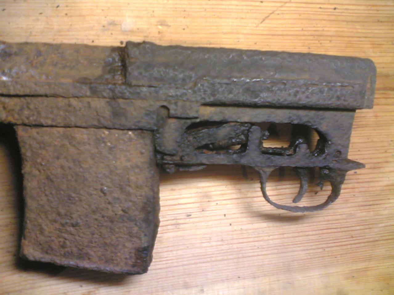

  3. Waffenmeister
    Waffenmeister Obergefreiter
    252
    Краснодарский Край, Новороссийск
    Для начала водичкой с щёточкой . А потом смотреть . ПО фото она вся в земле. Сохран же не виден. Пмыть от грязи и выложить фото надо :)

  5. Masim
    Masim Obergefreiter
    322
    Украина, Житомирская обл.

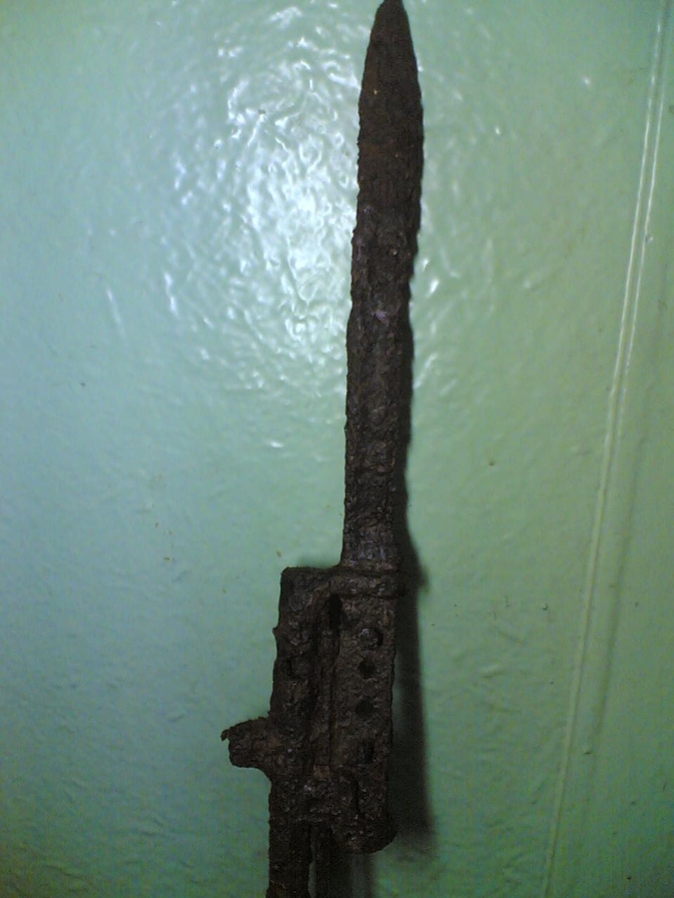

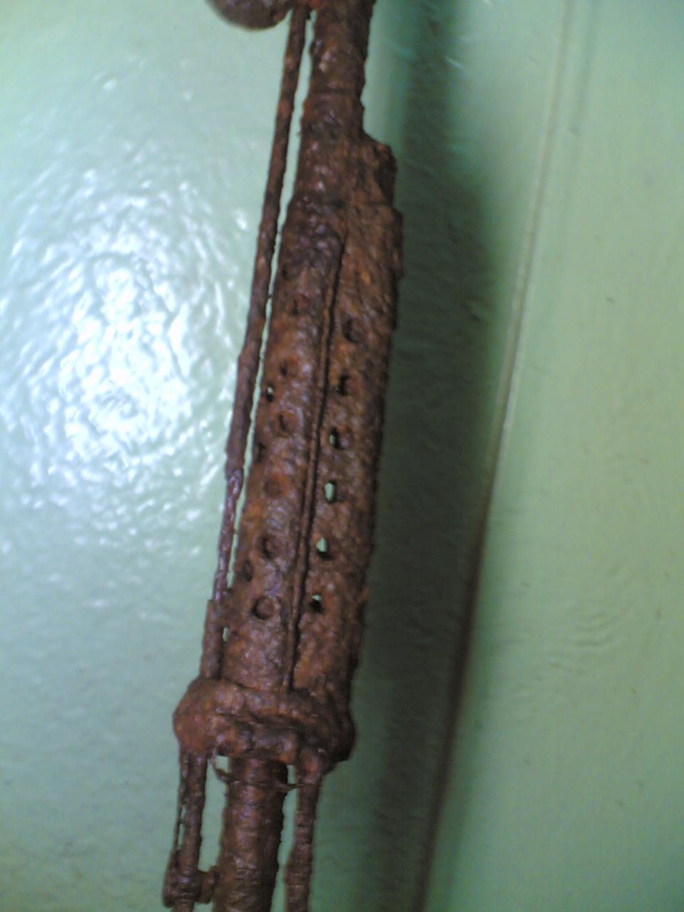

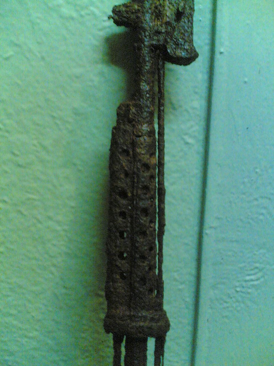

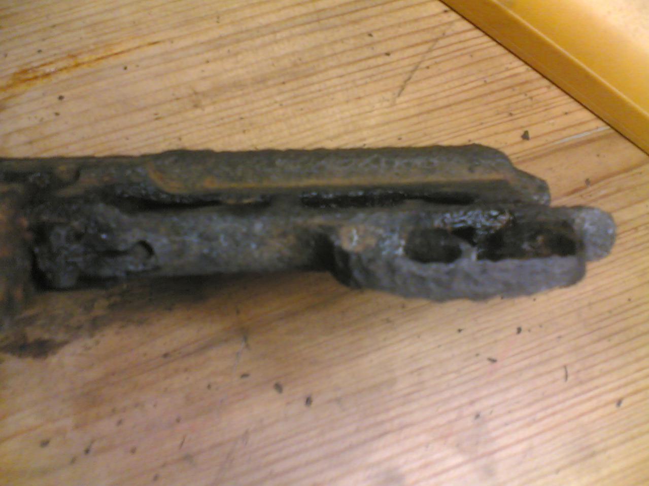

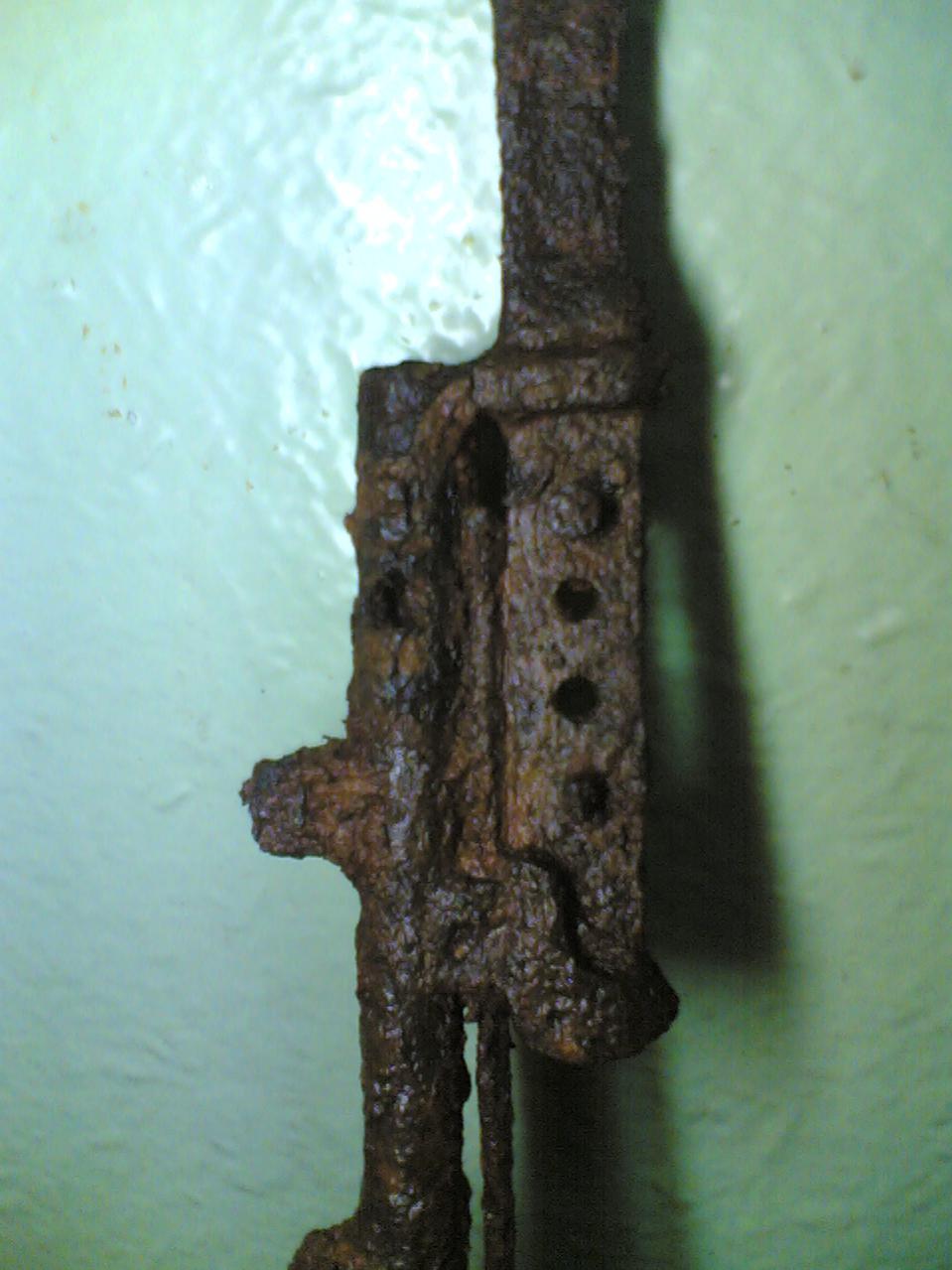

    И так вот фотографии после мойки :confused:, прошу извинения фото било сделано с телефона :smile_7:

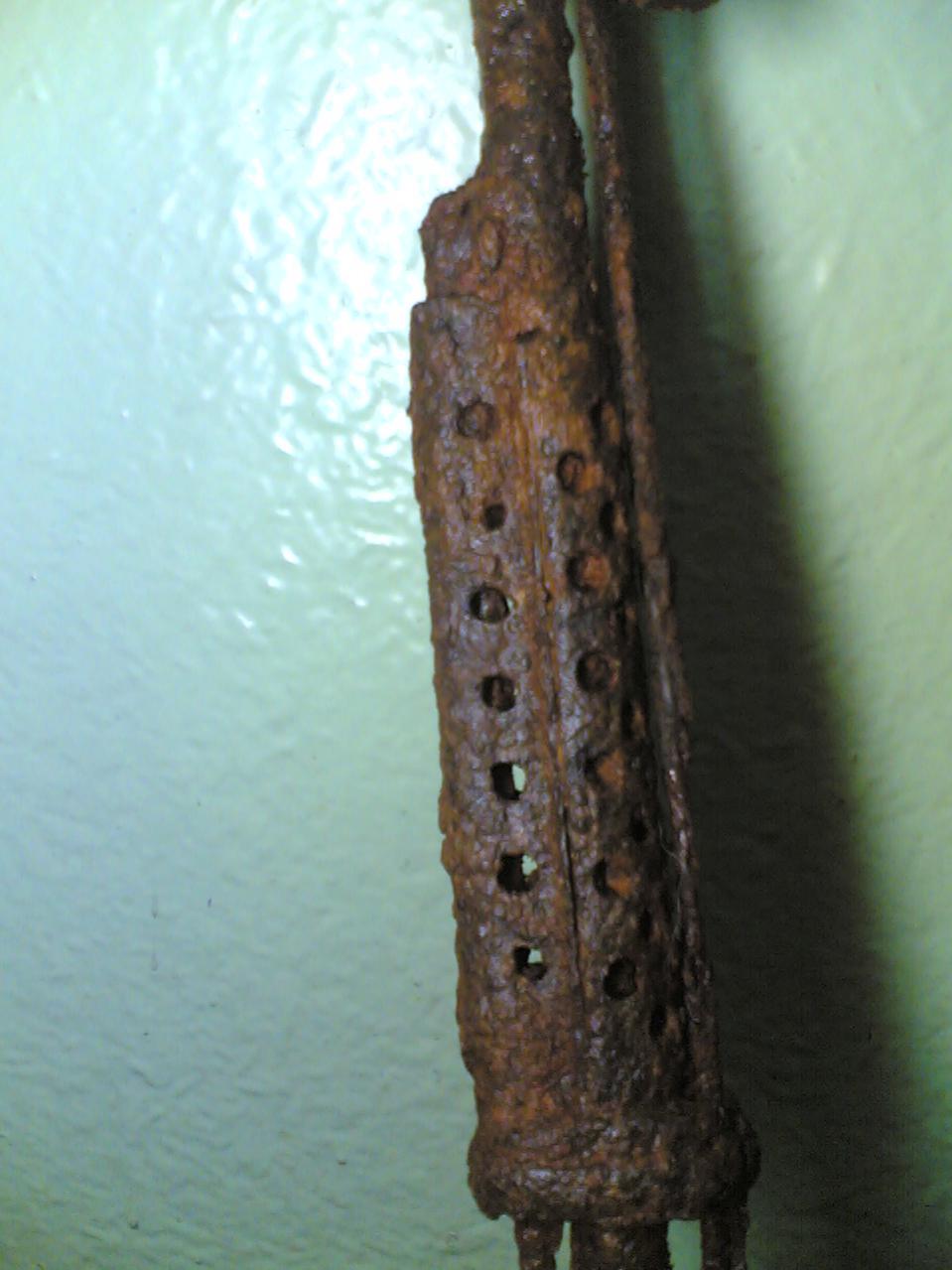

    Кто подскаже как снять штик-нож ? И как снимается магазин ?
  8. FOX24
    FOX24 Oberst
    32
    81
    11.219
    Дніпро
    В раствор лимонной кислоты ее (5-10 пакетиков на ведро гарячей воды) и на суток так с трое, периодически доставать и чистить железной щеткой.
    После лимонки зальете ВДхой защелку, обозначеную на фото, и кнопку штыка. Ухо защелки опустите вниз и пробуйте прижать к магазину (как у АК), после чего побивая молоточком расшатуйте и вынимайте магазин.
    На штыке разработайте кнопку, нажмите на нее и молоточком побивайте штук вперед. Главное зрушить с места, дальше легче пойдет.

    Ви не моглиб показать где кнопка на штике, и где защолка на магазине ;)

    Я голосую за электролиз. Сохран не очень хороший-кислота ее убьет..
    Электролиз, периодически доставая и очищая железной щеткой.
    В процессе электролиза металл и раствор нагреваются, что положительно сказывается на подвижности элементов.
    Когда проявятся все кнопки-защелки, и снаружи она будет чистой, можно не спеша, аккуратно начинать разбирать.

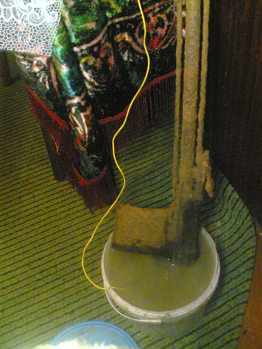

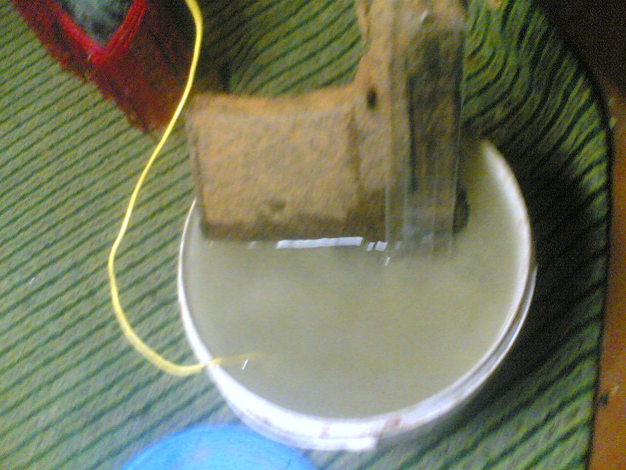

    Решил поставить на ноч в електролиз нижню часть на очистку, жалко нету подходящой посудини ....;) Утром буде видно резуль тат ...:rolleyes:

  17. Masim
    Masim Obergefreiter
    322
    И так на утро слизла велика часть ржавчини :)

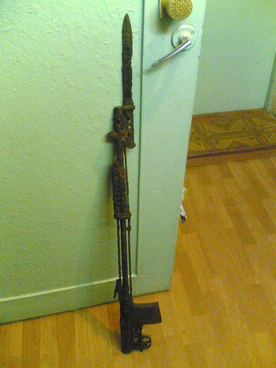

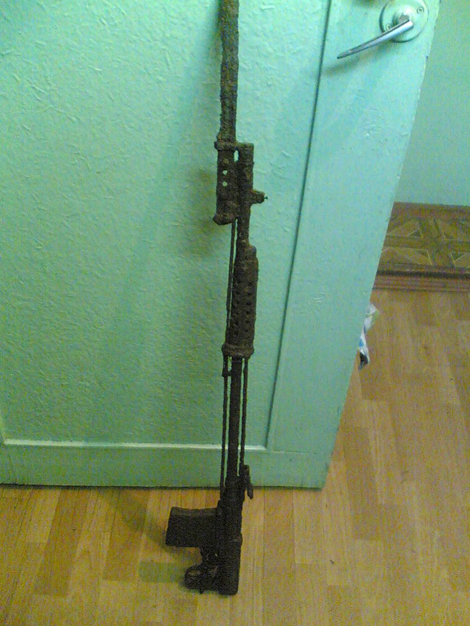

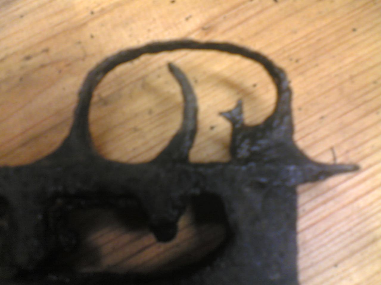

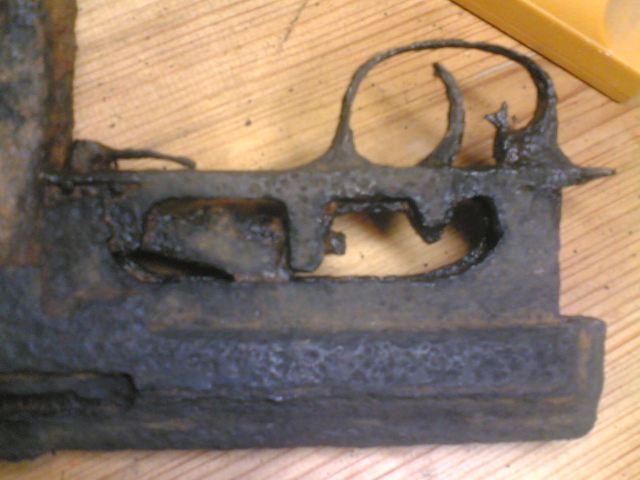

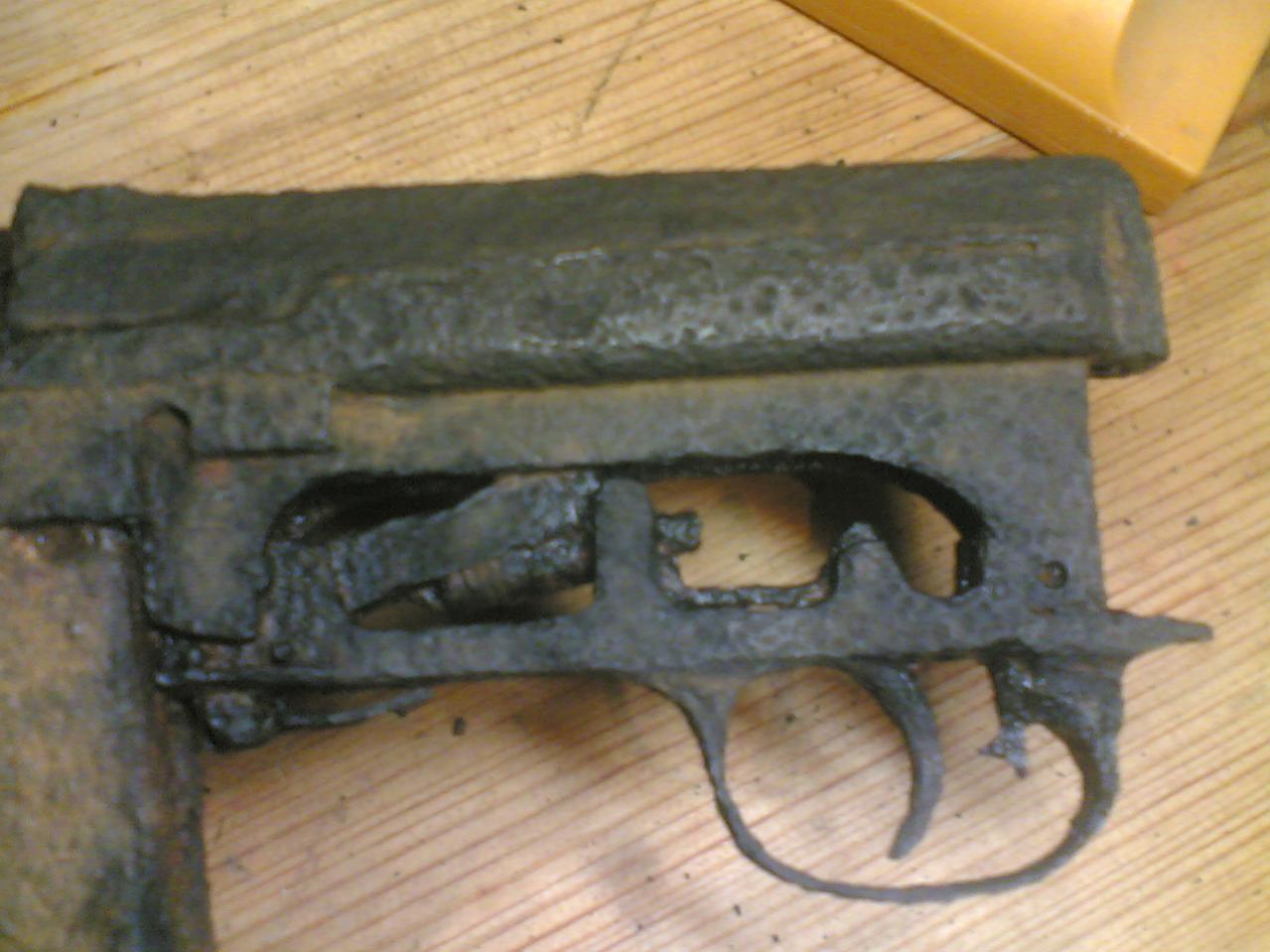

  20. Masim
    Masim Obergefreiter
    322

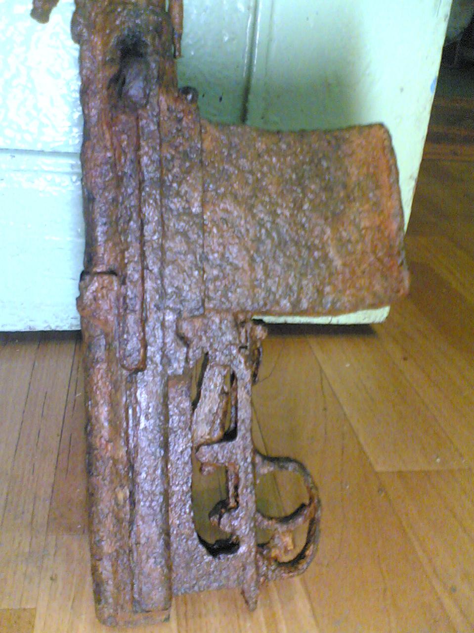

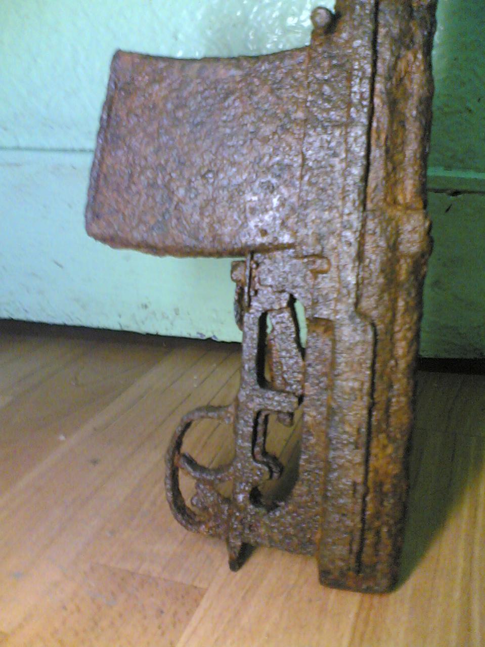

    И вот долго-жданние фотографии после очистки ;), там фиксатор курка розсипалса :eek::(,,,,

  23. CFC
    CFC Stabsfeldwebel Клуб взаимопомощи
    4.614
    Feo-city
    Masim
    Ей попа, хотя личина затвора может быть живой!
    А так половину деталей придется заменить, чтобы был какой-никакой щелкающий макет...
    Разбирать до полного откисания от ржавчины крайне не советую! сломаете! Особенно фиксатор магазина.. Штык тоже будет очень не просто снять...
  24. Хайнц
    Хайнц Stabsfeldwebel
    1.408
    КОВО,45 км восточнее от PanzerShtrasse
    Оставьте все как есть,если не хотите потерять еще что-то из этой СВеТы
    Из нее не вытянешь уже к сожалению ничего,а на стеночку в таком виде в самый раз

    А лично мое мнение - реставрировать. Не такая уж она и убитая. Народ делел конфетку и не из таких какаликов. Сейчас еще далеко не все понятно - остается шанс, что кишки у нее еще вполне подлежащие восстановлению. Так что отмачивайте ее, очищайте, потом пробуйте разбирать. И заранее присматривайте для нее детальки. Пружину всяко менять надо будет, зуб наверняка сгнил...

    Я думал похуже будет сохран:)
    Потери в мелких деталях конечно будут.. Может и не конфетку, но антуражный и полноценный щелкающий макет из нее сделать можно вполне.
