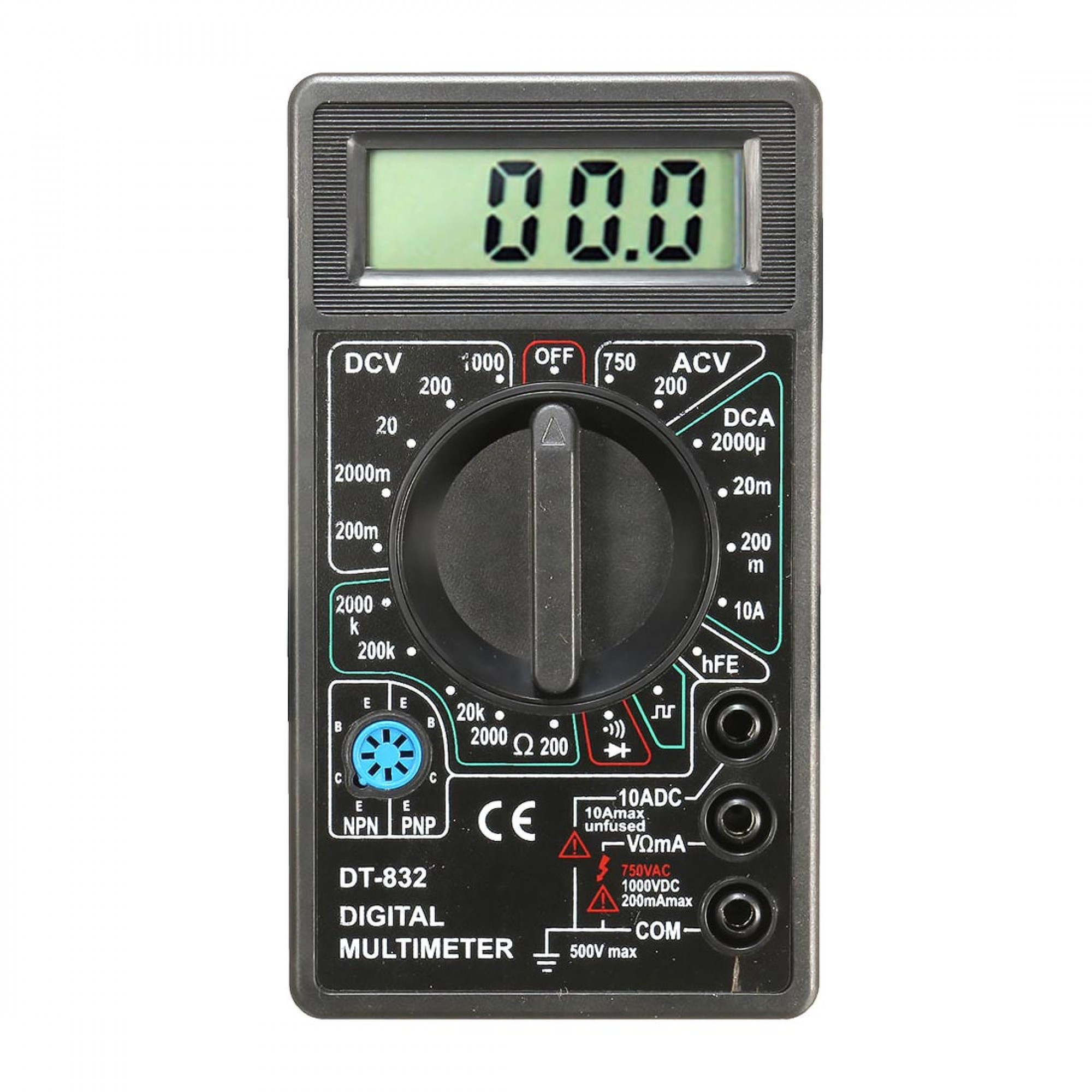

    Конечно не знал.
    у нас считается брехунцем вот это.
    Потому и удивился,как это вы такой штукой платы проверяете.
    а так вот такое применяю

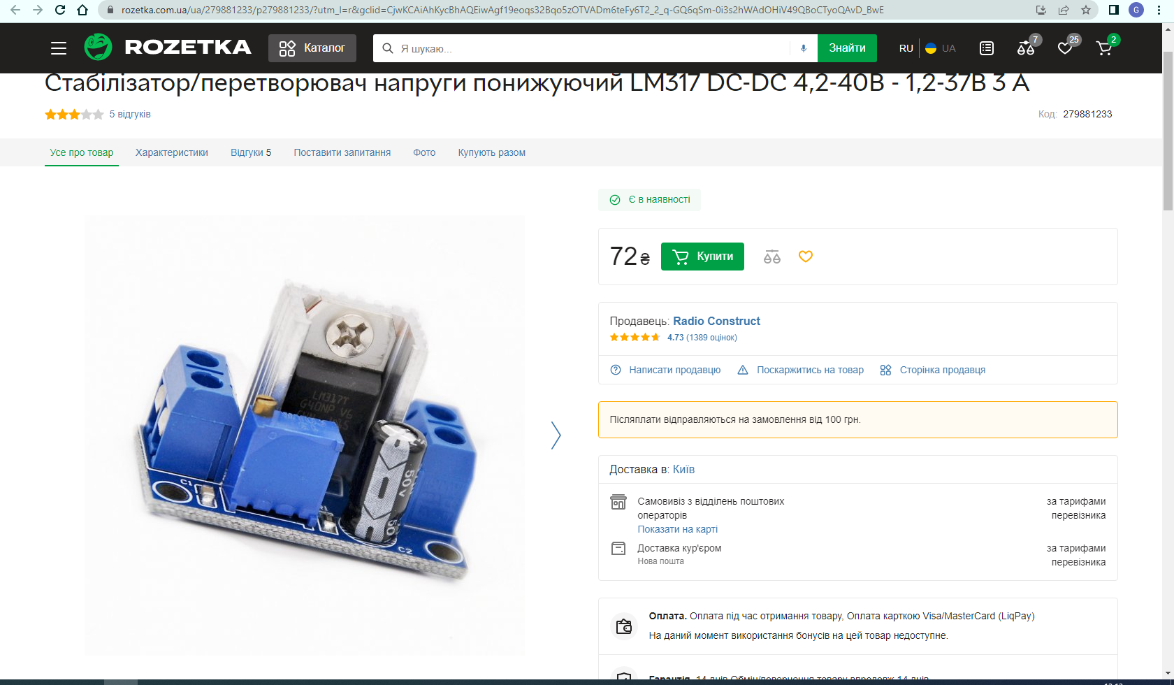

    Вот такой понижающий преобразователь вам надо.
    Подключили к аккумулятору,выставили на выходе 9 вольт и все работает

    Это совсем не научный подход,Ну можно еще на КРНе сделать,но переганять 4 вольна в тепло это прошлый век.
    Но диодами понижать на 4 вольта это ужас.
    А что будет когда аккумулятор разрядится до 12 вольт?
