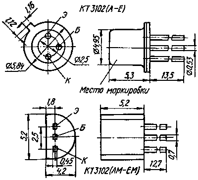

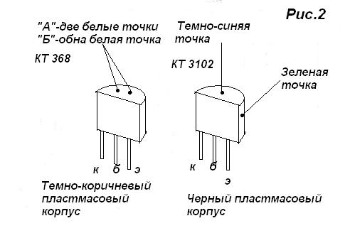

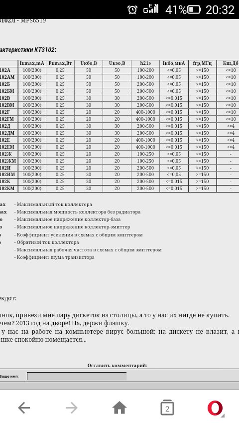

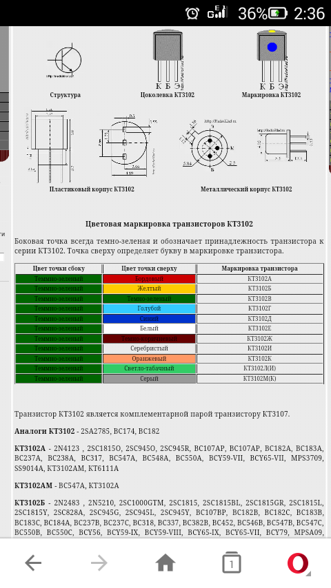

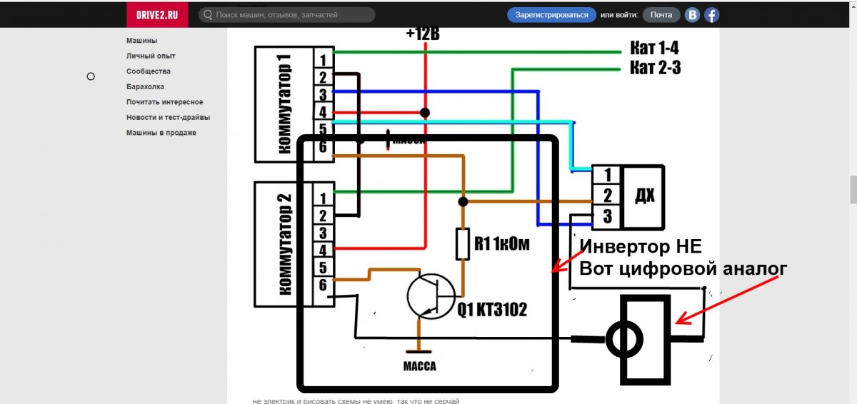

    Парни, выручайте плиз, может кто то прояснить, транзистор с зелёной точкой с боку, (а не синей как на скрине), но точка опять же не на плоской части, где должна быть, как говорят, а округлой, это кт3102 или не?!! Есть по идее В, Г, и М, согласно верхним точкам.

  8. gvv2309
    gvv2309 Oberst
    3.509
    Київ
    Cladotrix подобається це.

    В металлическом корпусе не нашёл. Есть какие то но не 3102
  10. Cladotrix
    Cladotrix Der Grüne Führer
    10.430

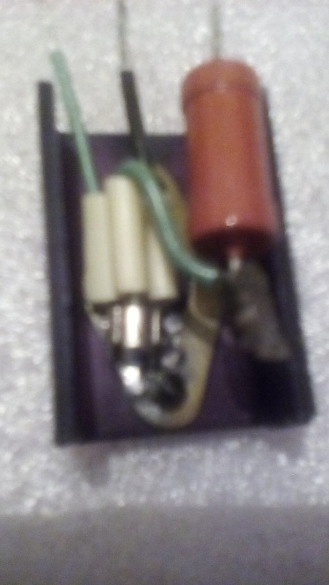

    Нашёл таки один металлический кт3102в, увалил через клипсу на радиатор, резистор 2вт. Хз может прокатит, надо испытать и запихнуть в коробочку.
    Про запас есть только пластиковые транзисторы.
    10.430
    К стати по запутыванию..
    На скрине выше колектор по средине втулили в металлическом, хотя по идее там база как и в пластиковом? Какой то тупорылый писал или шо..
  14. gvv2309
    gvv2309 Oberst
    3.509
    Київ

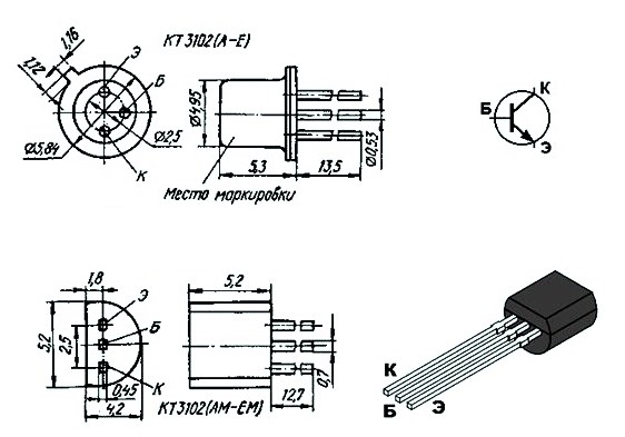

    Дело в том что они взяли материал не из "бумажного "справочника,а из интернета скачали картинку,и естественно ошиблись,так как не проверили ошибки.

    Ну вот что и печалит. А если бы я не сравнил цоколёвку с пластиковым и не перепроверил по другим сайтам?

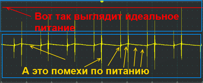

    К стати по упомянутым Вами помехам. КТ3102ж и подобные проблему не решил бы? Там коэфициент шумов нулевой но напряжение 20в, не знаю какие параметры критичны ещё.
    Его всё равно нет но просто интересно.

    Вот табличка

    У вас транзистор включен в режим "Ключа".
    В таком режиме коэффициент шума не играет роли.
    Вот что такое помехи по питанию.
    Если стать осциллографом на + аккумулятора,Вы увидите идеально ровную линию(линия красного цвета)
    Когда вы начете крутить стартер автомобиля,прямая линия изменится на волнистую,
    Смотрите желтую линию.
    И на ней появятся вертикальные выбросы так называемые "Шпиньки" вот они самые страшные!
    Иногда волнистой линии нет,но шпиньки есть,обычным глазом их можно и не увидеть.
    Их можно рассмотреть только крутым осциллографом с памятью,
    Но забывать о них нельзя!
    Такие же шпиньки летят и по земляному проводу.
    И естетсвенно транзистор работает как попало.

    Выбора нет, сложнее я не потяну.
    Радует что хоть стартерный провод в этой схеме напрямую на катушку не задействован, бо в стоке на Б115,
    на клему Б плюс с ключа, на К с трамблёра, и на ВК со стартера. На змз406 уходит по идее только плюсовой с замка.

    Этот инвертор должен заставлять комутатор работать когда он по идее не должен.
    В трамблёре шторка металл-пусто и вот один работать должен не когда пусто, а когда металл в датчике холла, в этом отличие дбсз от бсз, штока на два зуба , а не четыре, и искра идёт попарно 1-4 и 2-3 , а не по очереди 1342.

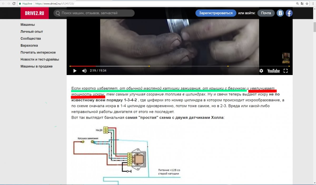

    Вроде как исра мощнее на порядок, более полное выгорание бенза, держит малые обороты и подсос убирается до полного прогрева. Хз зна, соберу и узнаю, Если б только Травников бухтел то я не загорелся бы, это отзывы многих, вряд ли что всех плацебо накрыло

    Ну тогда логично рассудить,что 4 катушки по одной на каждую свечу будет еше лучше.
    Но это уже все скажут -что это полная фигня.
    Вы подумайте ,что вы делаете.
    Благодаря этой мега приспособе вы получаете:
    1)Избавляетесь от масляннлй катушки,и крышки с бегунком!
    Ой какое счастье!
    Вы всю жизни мечтали избавится от этих мега ненужных штуковин!
    А вот с "Увеличивает мощность искры" Это будем посмотреть.
    Что такое мощность искры?
    Кто ее мерял?
    Каким прибором проводились измерения?
    На сколько данная перелелка увеличила мощность искры?
    На сколько прибавка мощности увеличит"Кайф " искры?
    Я электронщик с 1979 года и понятия не имею как померять мощность искры,
    а неграмотный Травников знает!
    К стати о птичках,Травников хорошо рассказвает о двигателях но на самом деле
    он закончил 8 классов и все!
    Так что делайте большие поправки на его электронные советы.
