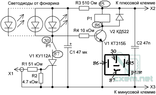

    Парни, накидайте пожалуйста рисунком , а не схемой спайку деталей, от какой ноги к какой провод вести бо всхеме меня непонятки вымораживают с реле и тд., мне визуально надо тупо для копирования.

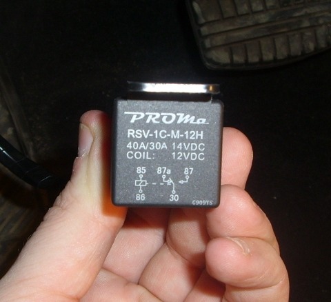

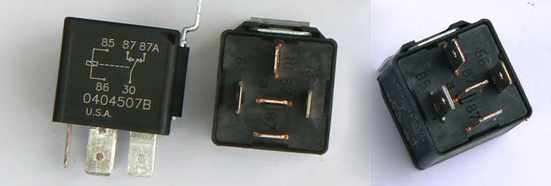

    Вы поставили меня в тупик.
    За долгие электронные годы ни разу даже не задумался ,как можно такую схему нарисовать.
    Все так элеменарно,что я не знаю как это сделать.

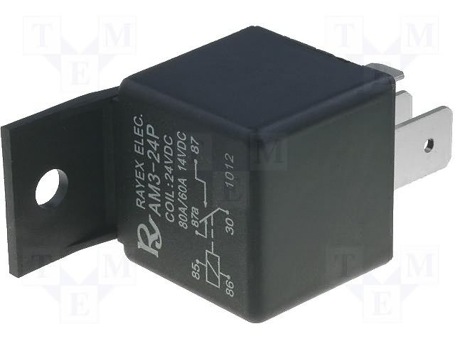

    А о какой схеме идет речь,и о каком реле?
    Если автомобильтное,то вот оно разрисовано.
    завантаження.jpg ee7383u-960.jpg am3-24cf.jpg relay3_800_photo.jpg Реле авто. 24v 4120 (pre 0012)-1.jpg

    Там марки реле описаны, малогабаритные, не автомобильное, у него отпирание 200ма, много , обсуждали уже.
    Не схема а тупо рисунок деталей и что куда.
    К реле +- на обмотку и выход же по идее дальше с контакта, его нет. Мне "детский" рисунок надо, а не схему, я них-ра понять не могу как оно попадает на ку122

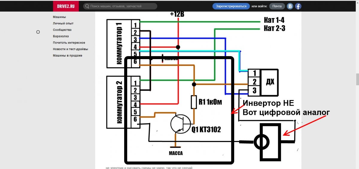

    Короче кто может на пальцах обьяснить какая схема инвертора феншуйная и номиналы, сижу уповаю, бо на экспериментах палить комутаторы и катухи желания нет, и так еле достал.
    Комутаторы втн 0529 , и катушки змз 406, тахометр стрёмноватый цифровой Аполо.
    Собственно вот о чём речь
    https://www.drive2.ru/l/5245723/

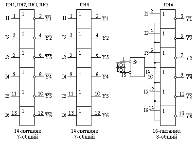

    Начнем с теоретическую подготовку.
    Что такое инвертор?
    Да все просто
    Вот вам инвертор НЕ
    К155лн 1
    Шесть инверторов в одном корпусе.
  20. Cladotrix
    Cladotrix Der Grüne Führer
    10,446
    Location:
    Без обид, но толку от Вас, при всех ваших знаниях ноль. Можете помочь - помогите, ну а лень так я ж не заставляю никого, можно просто пройти мимо не умничая, не рассказывая про двоюродную куму, троюродного соседа того деда, шо живёт возле ставка за переездом и ше у него собаку Сирком зовут. Мне теория как бы это покультурней.. Не надо в общем, я не собираюсь ставить производство на поток и паять все разновидности.
    Конкретно вопрос состоял в том какие диоды ставить, сопротивления, транзистор и конденсатор, если он нужен., и какую схему из предложеных использовать, или вообще другую.
    Принцип работы мне пусть не ясен, но слизать готовое решение, на доступных деталях, потыкав паяльником, я уж как то смогу.

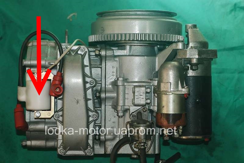

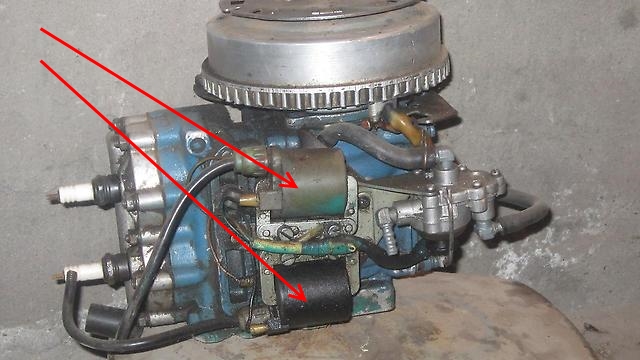

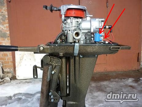

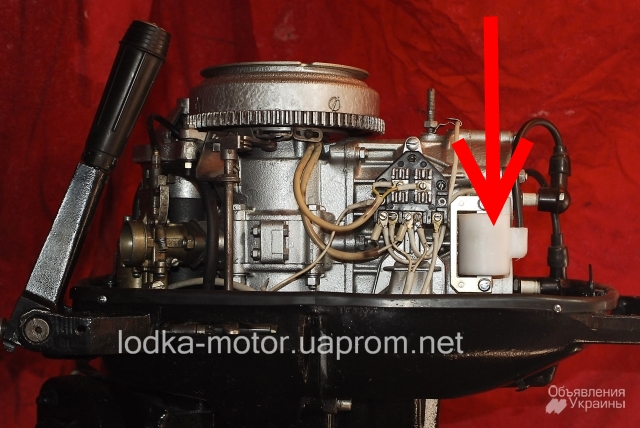

    Травников толковый мужик ,но в электронике он только теоретик.

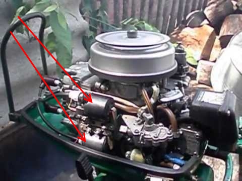

    Это все стоит в двухтактных лодочных двигателях Вихрь,Нептун,Ветерок,Москва.
    Вот Катушки на каждый цилиндр и сдвоенные и одиночные.
    107644_1_1431592387__640.jpg 186742_neptun-13c7b.jpg 902862_92954.jpg 7785192.jpg 1328445821768_bulletin.jpg hqdefault.jpg

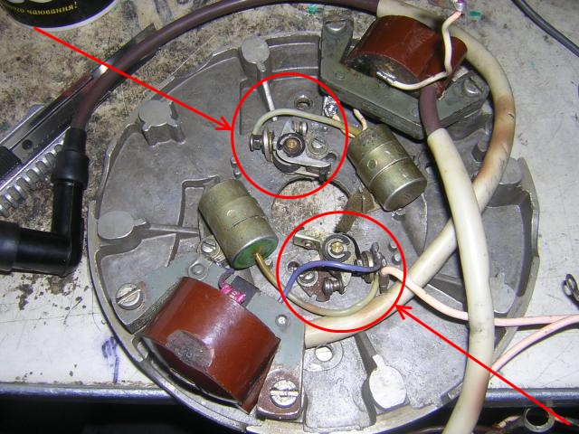

    А вот модный датчик холла,ну тогда их не было ,обошлись обычными механическими прерывателями,
    и естественно они на 180 градусов расположены.
    В общем трахались все лодочники с искрой в течении 20 лет,а искра лучше не становилась.
    Только електронное многоискровое зажигание помогало.
    Но дело офигенно не надежное.
    очень быстро сдыхало.
