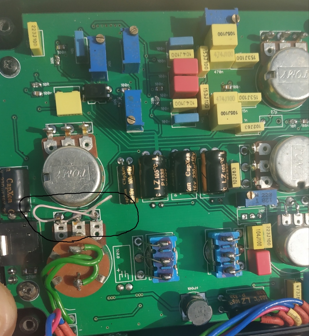

    поясните мне камрады шо ото за прикол на переменном резисторе с включателем , зачем там две перемычки ?

    То не перемычки. То меняли местами контакты на резисторе. ( левый на право, правый на лево) . Резистор на плату только средним контактом припаян.

    Привет, вон выше человек ответил. Тут вообще плата разведена немного зеркально, по сравнению с оригинальной маской,например БГ в другую сторону отстраивается. Но то всё фигня, разводка удачная,( менее глючная )но сборщик подкачал по деталям и пайке.
    Основной косяк что плата "в воздухе " висит. Только на 4 шурупах. Штоки потенциометров в воздухе, а это деформация платы, микротрещины, отвалившиеся смд в перспективе, гнездо ушей тоже в воздухе(тупо шнуром вырвалось с платы при поиске). В идеале и штоки и гнездо должны к корпусу контачиться гайками.
