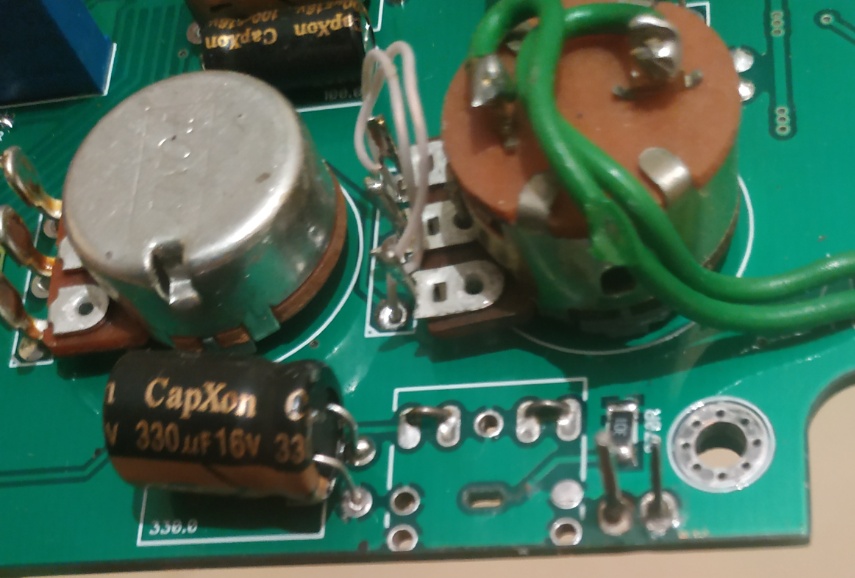

    Опасение лишь в том что перегрею детали, а так то пропаять смогу. Опыта то нет, что можно греть, а что нет

    Это я понимаю, но есть и дорожки во многих местах . Да и по любому лучше если деталь держится не только с одной стороны, даже если дорожки нет, это ж не смд монтаж

    Просто мелкие деталюхи нельзя долго греть, - ткнул паяльником, как только припой растёкся - сразу же убираешь паяло.

    Но всё равно - без лишнего фанатизма желательно.

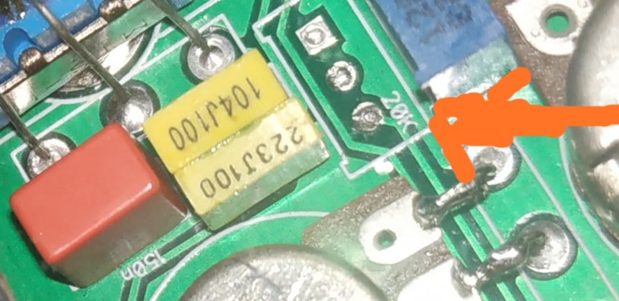

    Вон стрелкой, это разве нормальный пропай? Я вижу кольцо, а должна быть капля ровная.
    Мало того что дешёвка запаяна, так ещё и в тех рещинах по ходу токи гуляют, в МД это вряд ли в плюс, глюки, чуйка и тд. IMG_20211222_032939.jpg

    Пропаяйте там где явный криминал - трещины и т.д., а остальное не трогайте... Желательно через увеличительное стекло на пайки посмотреть.
    Только не спешите, а сначала закажите себе низкотемпературный припой, - чем меньше температура тем бысрее пропаивается - меньше нужно греть.

    Там по идее подстроечный резистор должен быть, а он втулил смд, и получается с этим непропаем он на эту сторону плохо контачит. Ну короче такое моё мнение а там хз..

    Есть флюсовый припой но стрёмный, крупицами плавится. Мне проще паять спиртоканифолью и откусываю с толстых прутков кусочки, вроде низкотемпературный, хз..

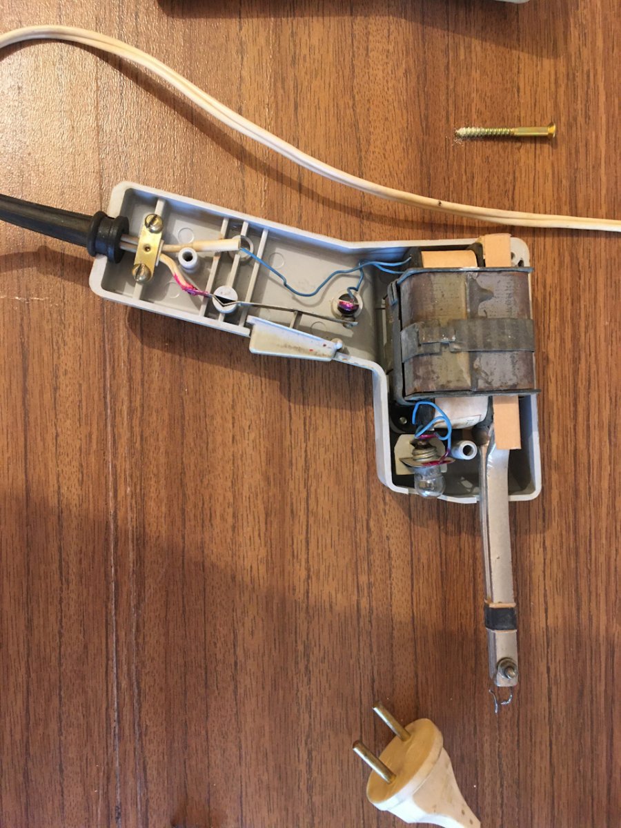

    Ось пишуть що мікрухи паяють і мідним жалом, мій відрізняється трохи, дві трубки, діаметр дирдочки в них куди жало вставляється більше 2мм, зараз спробую фото втулити.Болтики з 2х сторін трубочки, вони жало і вижимають. IMG_20211222_000327.jpg

    В середині точно такий самий транс і лампочка з кнокою. Яке там повинно бути жало то хз..

    Ржунимагу! :D. Эти паяльники комплектовались с завода медными лужеными формованными жалами, оте штыри, к которым оно прикручивается, и есть вторичная обмотка транса, нука еще раз про закон Ома расскажите..? И про зависимость сопротивления от сечения. Вам сварочный апарат аналогия. Или электроды тоже нихромовые? Пипец просто какой-то!
