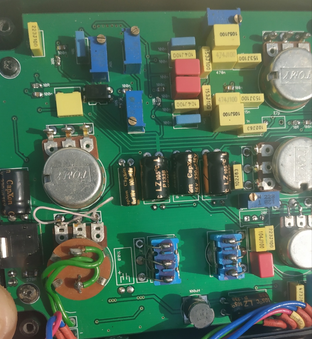

    По пайке правильной не особо шарю, как толково кратеры и кольцевидные трещины убрать, чтоб по нормальному с обеих сторон с металлизацией сцепилось. Там кондеров с той стороны полно, то не удобно тыцять, жало не влезет.
    Прийдётся вероятно спиртовой канифолью промазывать проблемные точки, а прогревать с другой стороны, в надежде что припой протечет как надо?

    Та хрен его знает, - я ж не вижу шо оно и как, - паять нужно только со стороны пайки, по другому никак.
    Можно дополнительный подогрев строительным феном сделать - на самом слабеньком режиме, - но тут нужно опыт иметь, - желательно потренироваться на каком-нибудь хламе.
    Спиртоканифоль хорошее дело - правильное:smile_12:
    Я правда перестал канифоль в спирту разводить - мучительно долго разводитсяo_O
    Щас в растворителе разбалтываю - в десятки раз быстрее растворяется, правда воняет здоровоo_O

    Показал бы места пайки что мне не нравятся но инет не даёт закинуть. Паршивое сцепление с металлизацией, или кратеры возле ножек, или видно кольца, этого в моём понимании быть не должно, припой должен горкой выступать над платой, ровной каплей

    Надеюсь видно, ножки кондеров, потенциометров переменных Screenshot_2021-12-22-02-58-13-396_com.miui.gallery.jpg

    Видать без флюса паяли и скорее всего не припоем а пищевым оловом - оно какраз и даёт такую картинку.
    Нужно взять низкотемпературный припой и всё пропаять как положенно.

    Вся плата была усрана флюсом, с другой стороны, где смд, я отмывал. Он наверно думал что я плату не откручу да не гляну. Канифоль в спирте по ходу. Припой какой не знаю, скорей всего обычный свинцовый. Проблема в том что штоки не закреплены к корпусу, нужно очень аккуратно юзать, чтоб те смд от деыормаций не слетели. Сборщик рукожоп, далёкий от поиска

    Вы ж смотрите - если с этой сторны к пистону в который впаяна деталюха не подходит не одной дорожки то пропаивать его необязательно, - главное шоб с той сторны с которой подходят дорожки было хорошо пропаяно.
