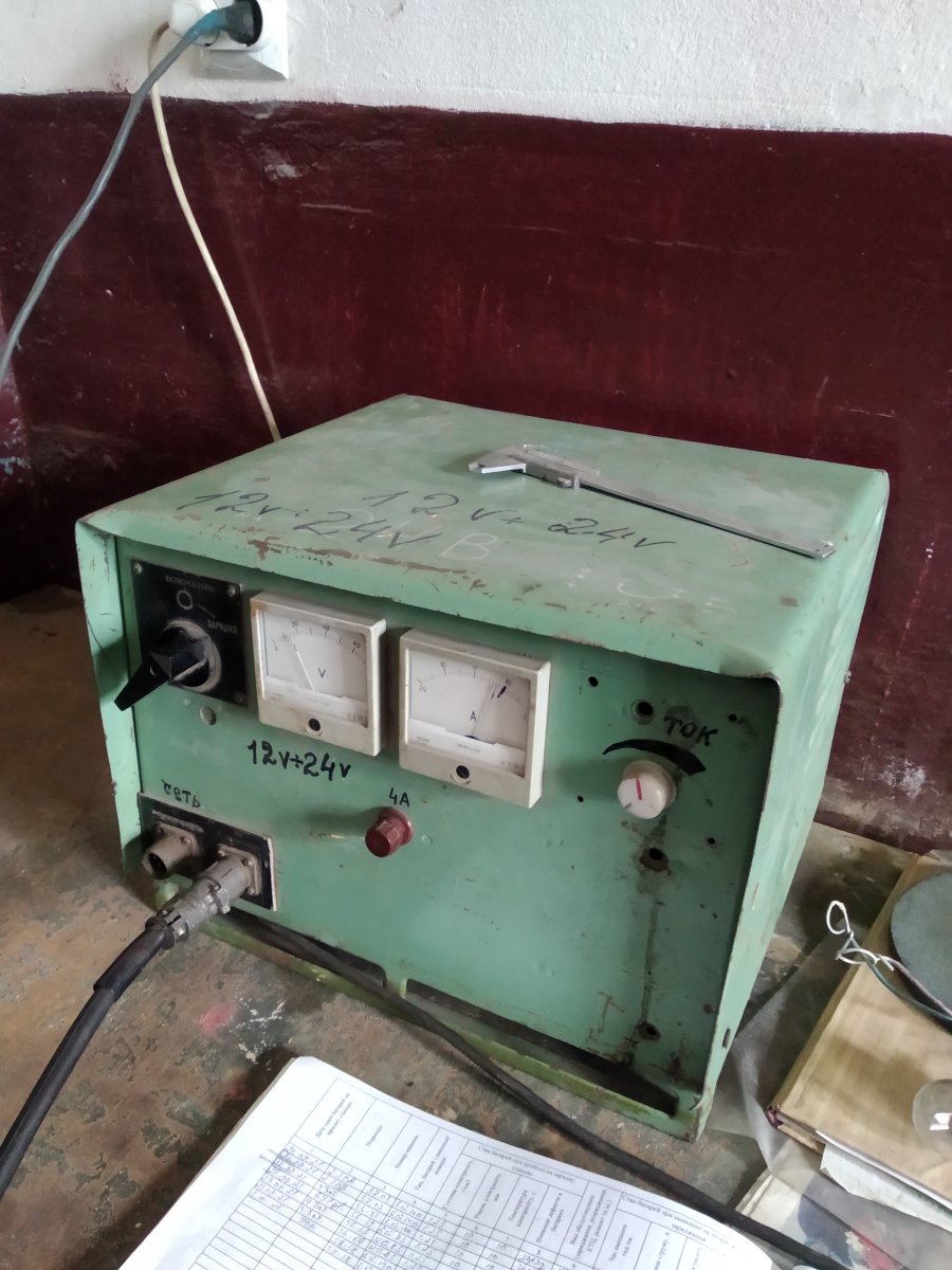

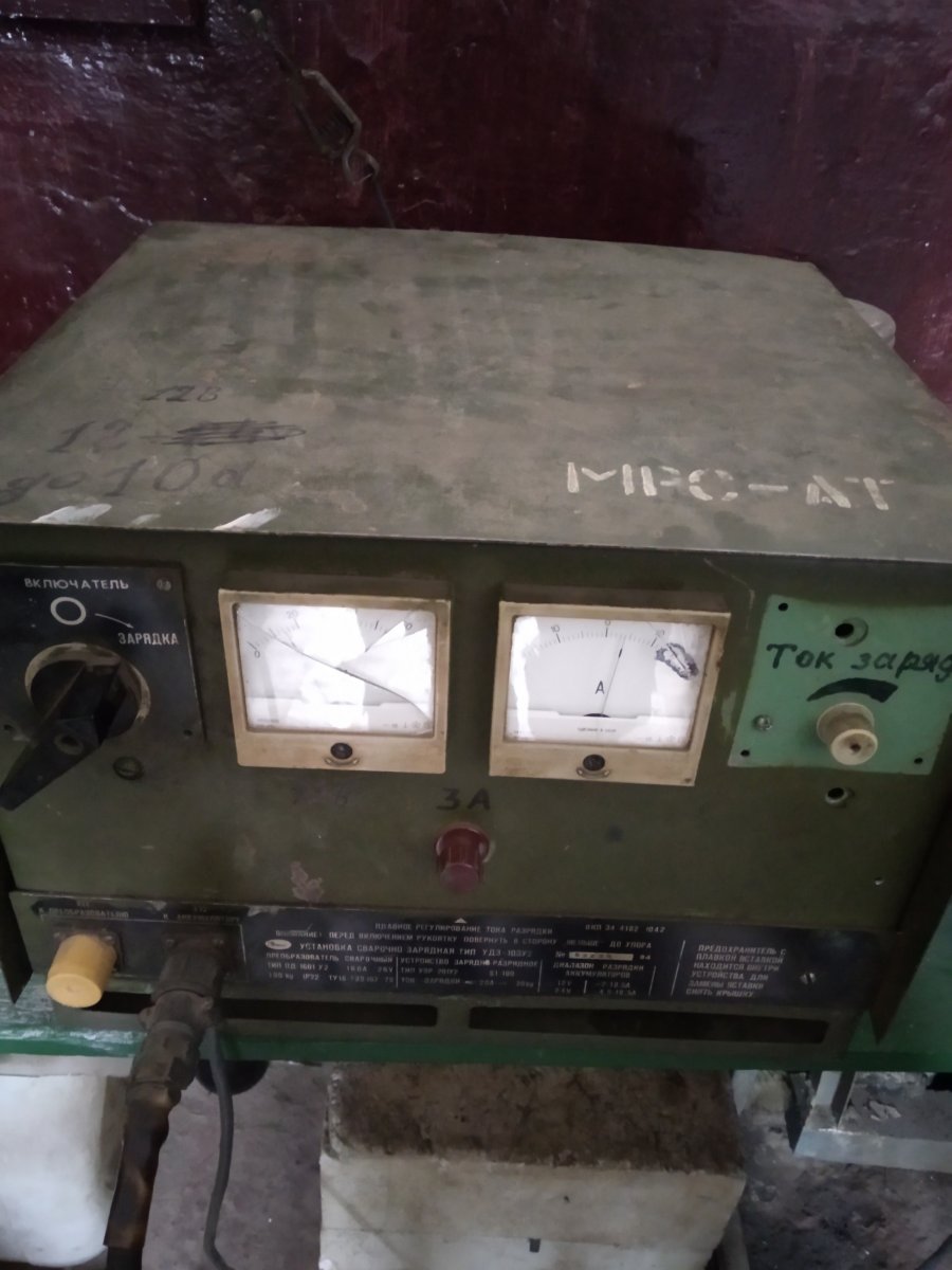

    Ще є 2 ящика,з готовими амперметрами і вольтметрами,в середині тільки 2 реостата і вольфрамовий опір розміром з цеглу.Я так зрозумів це колись щось перевірялось ,типу регулювалась нагрузка,як тепер нагрузочна вилка для АКБ.

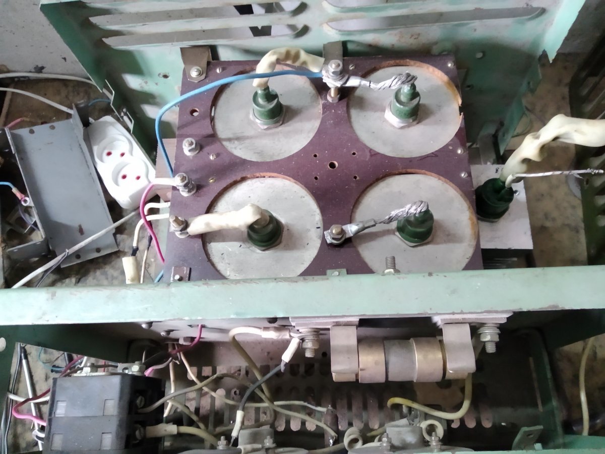

    Вол.Вол.
    Буду шукати ще 2 трансформатори ,бажано на виході 28-36 вольт,і провід 2-4 мм.на вторинній.
    Діоди можна з старих генераторів наколупати...:D

  22. Готовий виріб , можна і детально.
    Боб67 likes this.
  23. Боб67
    Боб67 Leutnant
    18
    28
    1,260
    Location:
    Вол.Вол.
    Поки так,при нагоді з фоткаю плату регулятора напруги.

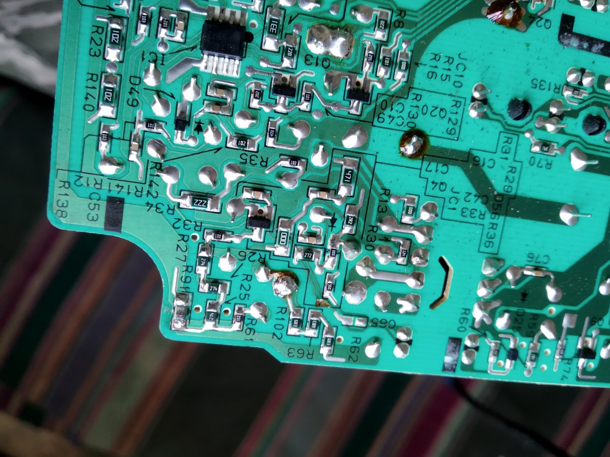

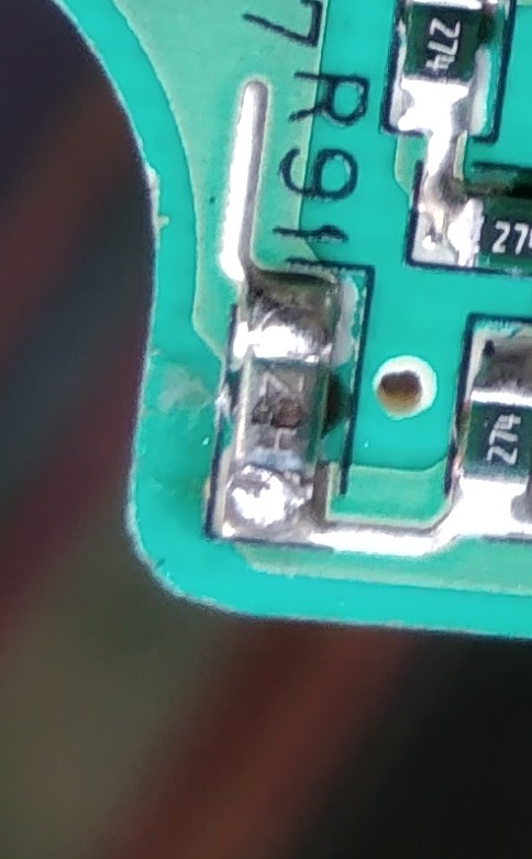

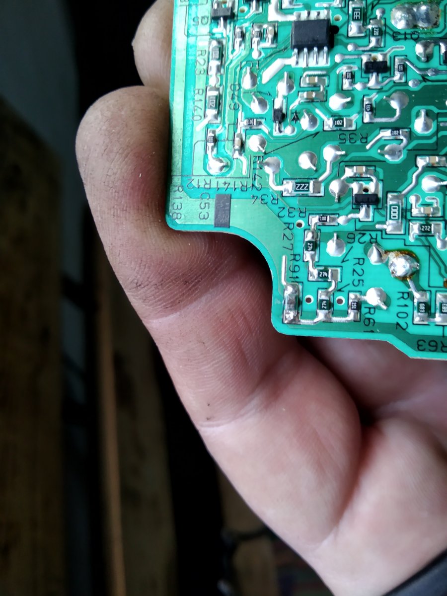

    Недавно попросили поремонтувати зарядне для болгарки макіта.Чомусь згоріла деталька типу резистора омника по +.Замінив на звичайного ,запрацювала.
