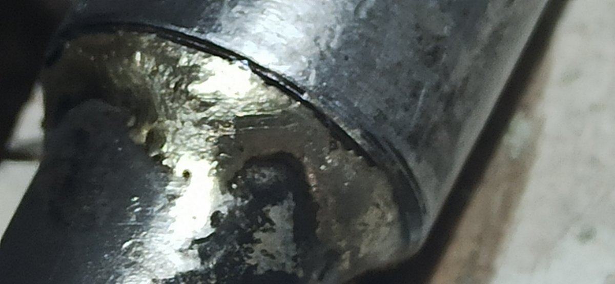

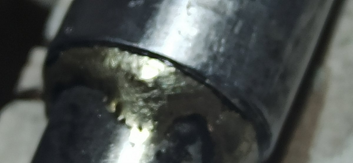

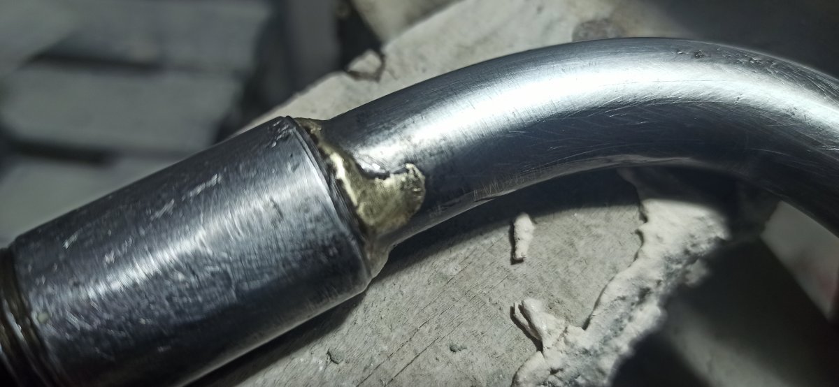

    Добрый день уважаемые эксперты , подскажите пожалуйста что за припой .
    Серебряный ? С УВ
  16. ДВ762
    ДВ762 Leutnant
    1.086
    Ненька. Portae caelestis.
    нєржа? знач можливо припой з сріблом (30%) їх є всяких...
    є і латунні і мідно/цинко/нікелеві...

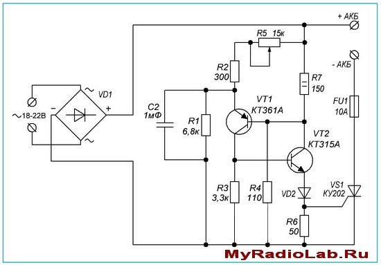

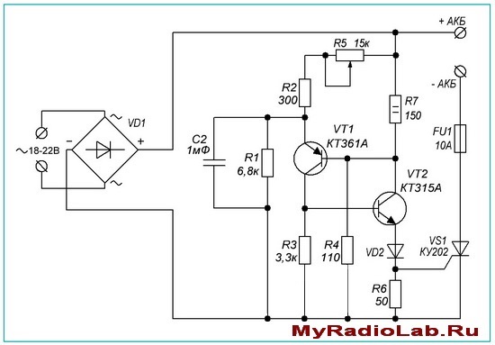

    Народ,хтось можливо колись займався зарядними устр.для зарядки кислотних АКБ.
    Потрібна робоча проста схема з регулятором тока. На 2 варіанта 24 вольт на струм до 40 ампер і 12 вольт до 20 ампер .Маю транси потужні і діодні мости.
    Пробував таку схему зробити,щось не виходить.
    Останнє редагування: 10 вер 2021
  19. Tayfun_U
    Tayfun_U General-major
    9.328
    Сектор_М
    Що саме не виходить?
    Звiдки не виходить?
    Вазелином змащували?
    Друг Хімік подобається це.
  20. ЛюбительПива
    ЛюбительПива Leutnant
    1.364
    Макаровский патриархат
    Там тірістор КУ202 розрахований на 10А. Ставте мошнішого і на радіатор прикручкйте, якщо хочете щоб вижало 20А.
