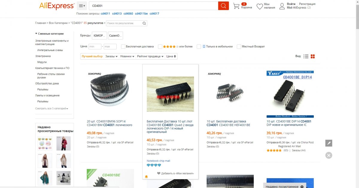

    Київ
    пора Вам освоить Алиэкспресс.
    Если вам нравится заниматься этой фигней.
    Детали там очень дешевые ,кидалова нет.
    Единственный минус-долго идет.
    Зато бесплатно!
    Вот сколько стоит ваша микросхема К561ле5 ,только это ее аналог.
    https://ru.aliexpress.com/premium/C...SB_20171001005604&origin=y&catId=0&isViewCP=y

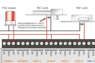

    Обычно рисуют как стоит диод в релюхе. Лень идти в машину - использовал и те и другие. Для самопальных схем в принципе пофиг, хотя для схем с малотоковым управлением ( СКУД, сигнализации) для "отпускания" ключа диод нужен и если схема не на релейном исполнительном устройстве, рисуют что надо установить диод дополнительно. Обычно рекомендуют 4007, но справляется и д226Б (В).

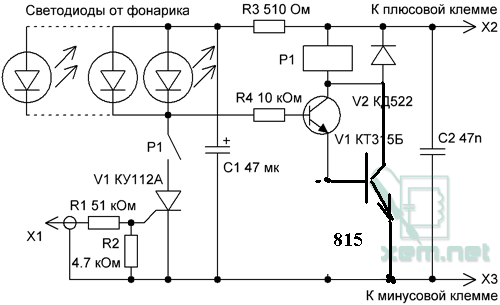

    Да бездиодная она по ходу, не важно куда -+ лепить, нет ни значка ни +- на корпусе, другое дело что не знаю можно ли адаптировать схему под это реле, заменой кт 315 на мощный транзистор, например 501 0,3а или подобный, не смогу я просчитать срабатывание, максимум повторить готовое решение.Хз короче.

    так не под реле диод ставится, а под устройство. Релюхе пофик где +. Как цепляется на схемы, я картинку дал ( британцы так советуют). И нормуль работает, пока не вкурил что ото написаное на схеме очень и очень мелко ( вся схема размером с А5) не рекомендуется, а НАДО делать - системы срабатывали один раз и тухли по питанию.

    Другое дело что я не понял к чему он, как он мне поможет впихнуть реле с срабатыванием 0,2а+- к упомянутому транзистору кт315 0,1а .?!

    А вместо 315 можно поставить кт815 , кт817 не меняя схемы.

    и что,вообще ничего не меняя,не включая его последовательно с 315-м?Не удивляться вопросам,у меня не большой опыт,в основном повторение и не очень сложный ремонт.
  14. ХапалАнДаг
    ХапалАнДаг Leutnant Клуб взаимопомощи
    1,445
    Location:
    Ну в данной схеме как бы да. Может уменьшить R4 , для надёжного открытия ..
    Либо включить 815 по этой схемке.

  16. ХапалАнДаг
    1,445
    Location:
    примерно так
    Но к чему это заморочки, ?:)
    Просто взять релюшку с током срабатывания меньше 100 мА. Это не дифцит.:D:beer:

    Например непонятка по кт 315 100ма, типа для релюхи не хватит. Погуглил то мин ток срабатывания вроде 200ма, ладно не хватит, 100 и 200ма, как же тогда хватает тиристору у него тоже минималка срабатывания 200ма?
    В телеках много мощных транзисторов, что если найти npn 0,3-0.5а и поставить вместо 315 0,1а, чтоб и на это реле хватало и на остальное, не?
  20. gvv2309
    gvv2309 Oberst
    3,514
    Location:
    Київ
    Так все очень просто,тиристор включен в базу транзистора,там токи очень маленькие.
    А реле включено в колектор транзистора,там токи самые большие.
    Смотрите видео с 4 минуты,там как раз про ток базы рассказывают!

    Ну надурить закон Ома не получится,если сказано что кт315 не потянет,значит так оно и будет.
    А почему не добавите кт815 вн ведь должен быть в телевизоре.
    Вам в принципе подойдет любой транзистор средней мощности ,что вы найдете в телеке,лишь бы он был N-P-N

    Одним транзистором не обойдетесь,так как советские транзисторы говно и у них не хватает КОЕФФИЦИЕНТА УСИЛЕНИЯ.

    Location:
    В смысле не обойдусь?А кт315 шо японский с кучей усиления? В телеке полно500-900х мощных

    Попробуйте,поставьте,вы же ничего не теряете.
    Увидите ,что работать не будет.
