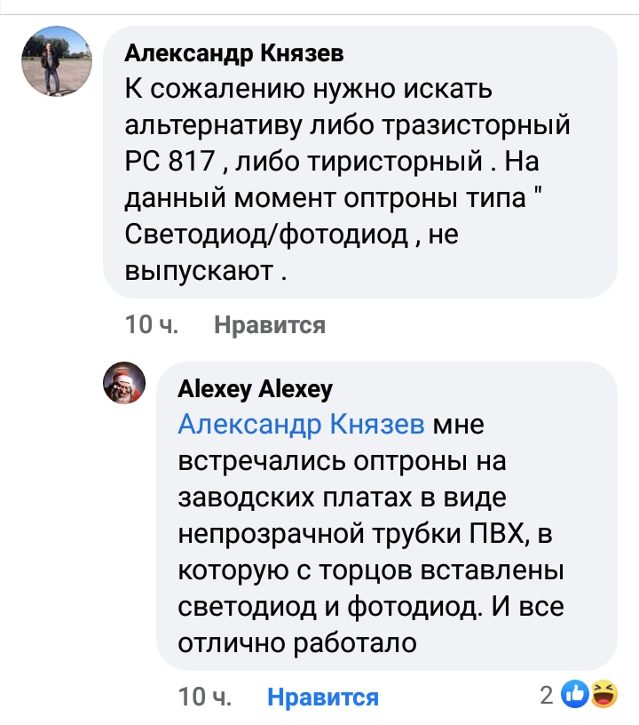

    Пвх для слабаков!
    Нужно вместо пвх резистор зеленый использовать!

    Да ! Он классно центрирует фокусное расстояние диодов!

    И термостабилизирует заодно!

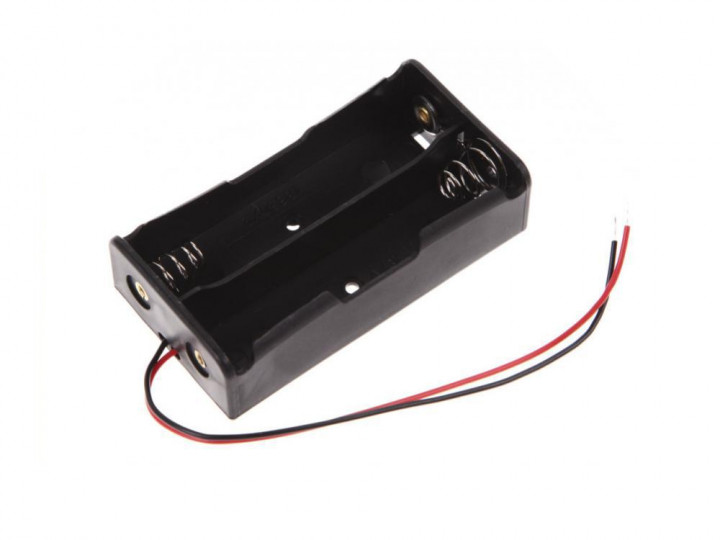

    Панове, підкажіть, маю намір перевести рацію бааофенг UV 5 r на акумулятори 18650, для чого в такий корпус https://a.aliexpress.com/_AEk9LW хочу вмонтувати блок на два акумулятори
    https://a.aliexpress.com/_Abex3W і додати блок зарядки
    https://a.aliexpress.com/_9xAlfq.
    В електроніці не дуже розбираюсь, тому підкажіть, чи правильно підібрав компоненти і чи вистачить зарядки на дві батареї?

    Щоб заряджати одночасно дві батареї треба плата балансир. Ваша хоч і з захистом та для одного акума наче. Збірка ж послідовна?

    На олх вбийте "плата bms 2s". Це на два акуми , те що Вам треба. 1s один, 3s три, ну і тд. Погугліть відгуки, які нормальні, огляди в ютюбі є.

    Купите держатель на 2 аккума вот такой
    Как вы его собираетесь притулить в рацию,это не важно.
    Потом когда притулите,купите зарядку на 2 аккума вот такую
    Но что бы быстрее заряжать две рации вам наверно понадобится зарядка на 4 аккумулятора.
    Про нее Вам лучше всего Фюрер раскажет,он ее как раз юзает.
    Вытащили аккумуляторы из холдера,зарядили в зарядке,вставили в холдер.
    Или в какой то корпус который вы изваяете.
    И все !
    Пользуйтесь!
    Не нужны Вам никакие платы и не надо ничего паять!
    NIA и ЛюбительПива нравится это.
