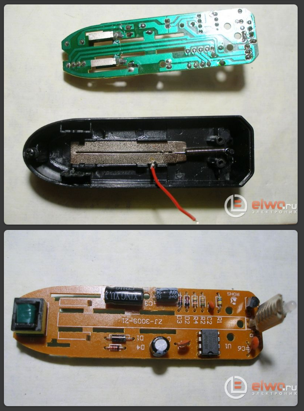

  4. Cladotrix
    Cladotrix Der Grüne Führer
    10,430
    Location:
    При 100ма акум ємністю 2000 треба було б заряджати майже добу. Звісно що його майже ніхто повністю не розряджає, ну нехай навіть третину, то це 7годин.
    Літій нормально себе почуває при зарядному токові 0.5 від ємності, 1000ма, ну нехай 500ма якщо вже сильно бережете. А 100ма то вже збочення буде:rolleyes:

    Знаете,в этом вопросе возможны варианты.
    Есть такой вариант,как вы говорите без отключения
    Но что им мешало сделать зарядное напряжение 4,1 вольт.
    Засветился светодиод ,ну и ладно,ничего не случиться если на аккумулятор подавать 4,1 вольта очень долго.
    А есть вот такой вариант.
    Там присутствует контроллер HT3582DA
    Я не знал что такое бывает,но завтра на работе розколупаю свою зарядку и посмотрю.
    Konrad Lorenz likes this.

    Нічого спішити, при 100ма більше напруги влізе.

    Ємності. Напругу більше 4,2в не бажано

    Проще плат набрать с защитой, что я вероятно и сделаю, а не гадать что они в зарядку втулили.

    Я вже тільки що розібрав - є чіп. Купляв в Китаї - яке найдешевше.

    Так я все равно разберу,мне же надо узнать какая зарядка у меня.

    Тоже расколупаю, но позже, сейчас не в тонусе
    Я не знаю какие там платы, но почти до 4,5в гнало напряжение. Я точно помню что вынимал акумы с излишним вольтажём. Короче надо с опаской к этим дешёвкам. Ну ладно акум просто угробил, я тогда бушек набрал. А если свистанёт и пол хаты выгорит? Литии неплохо рвут.

    Сфоткал, если инет позволит то закину.
  14. Cladotrix
    10,430
    Location:
    Корпуса разве что использовать, впихав нормальную начинку IMG_20210115_204959.jpg IMG_20210115_204925.jpg

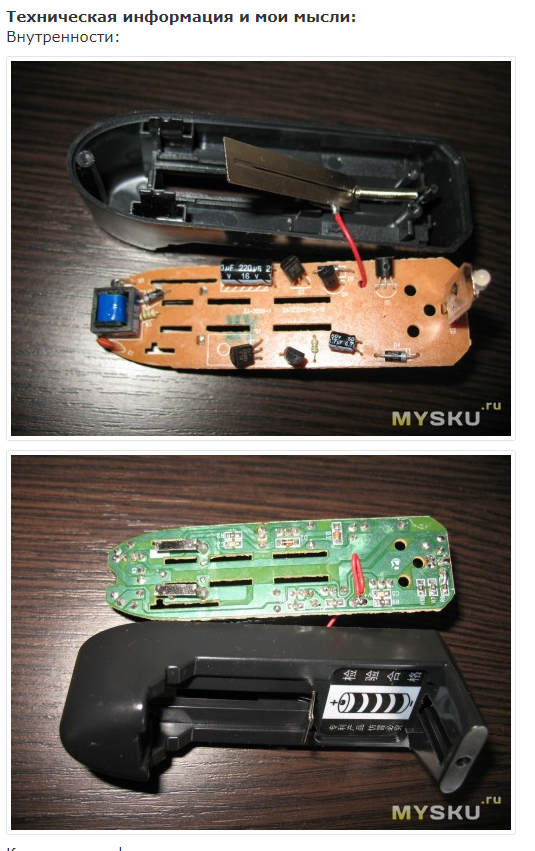

    Зарядное для акумов а защитой встроеной

    А чому нерозглядаєте акуми з платами зарядки та захисту?
  17. Cladotrix
    10,430
    Location:
    В нормальних цінник кінський, а в не нормальних захист такий самий як оця плата що я виклав, для галочки. А бокс куди його ставити для зарядки все одно треба ліпити, + адаптер 5в від мобілки

    Отего фу,що я виклав вище,працювало на мхт,ті акуми мають плати зарядки та захисту,відпрацювали акуми більш чим три роки,з тих пір десь з початку 16-го в ліхтариках,зарядне теж працює на пять з плюсом,систематично підробляє в мене на роботі,але що акуми тоді,що зарядка таки в той час дороговато обійшлись.
