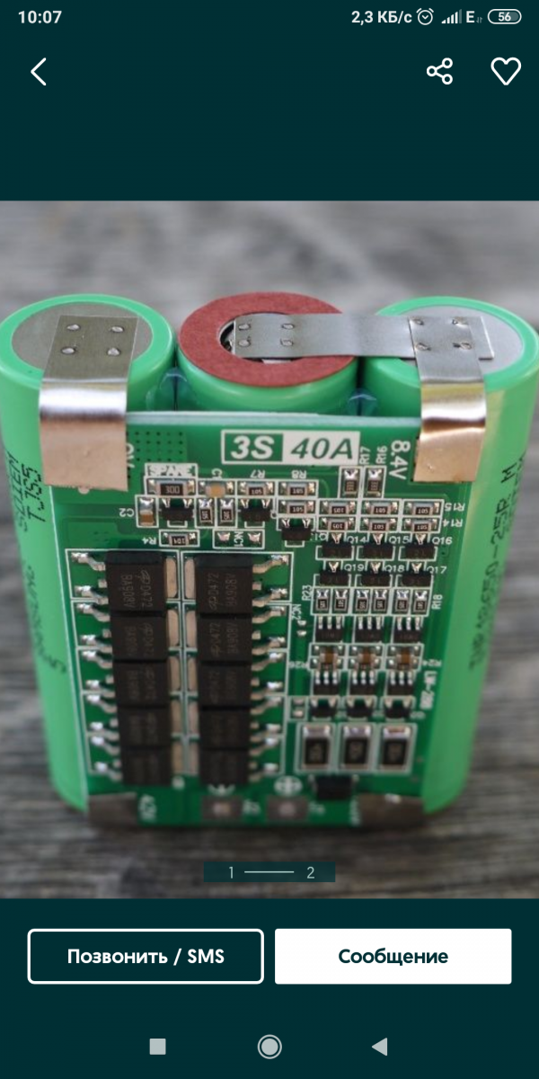

    Вот та плата что вы показали она
    для шуруповерта сделана.
    Надпись 3S40A означает что:
    В нее подключают 3 батареи.В общем сколько S ,столько и батарей.
    40 А означает ,что при токе в 40 ампер включится защита и шуруповерт остановится.
    Так что если вам не лень,то можете купить любую зарядку и заряжать аккумуляторы отдельно а потом всовывать их в свой прибор.

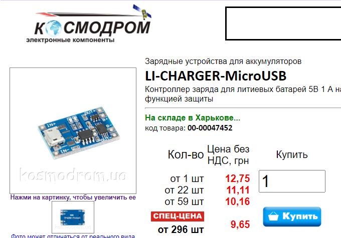

    Ну вот еще вариант
    Купили за 4,5 гривны батарейный отсек.
    Потом купили ЮСБ зарядку за 13 гривен.
    Четыре провода я уверен вы спокойно подпаяете.
    И получайте электронный оргазм,за 18 грвен.

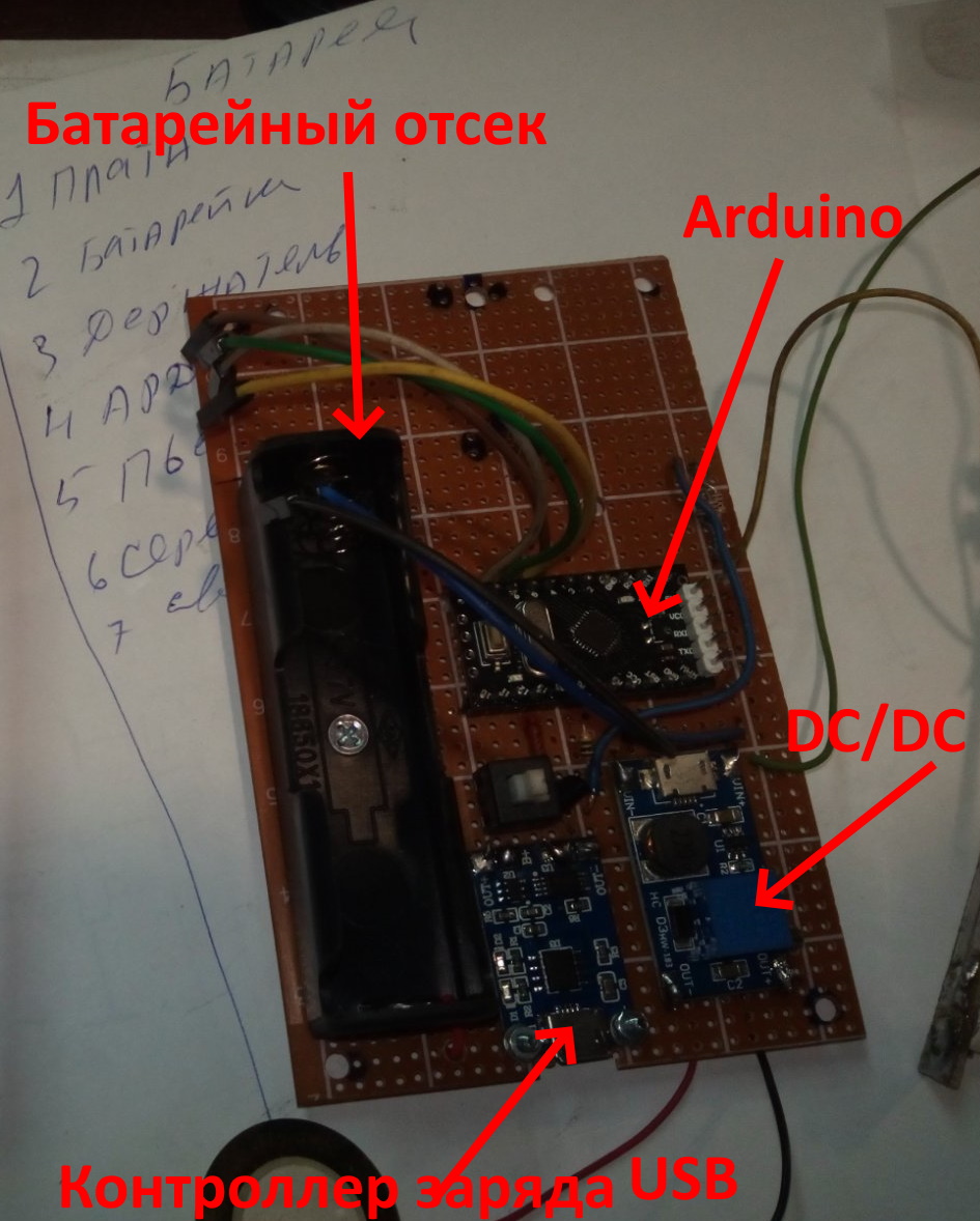

    Вот недавно наогородил схему с вышеперечисленными комплектующими.

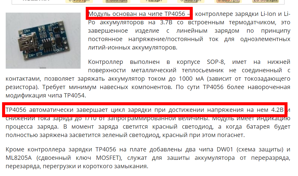

    Почему вы так решили?
    Во всех даташитах контроллер отключается от заряда.
    А иначе зачем он нужен.
    Тогда можно просто подать напряжение на аккум и все.
    Вот кусок даташита.

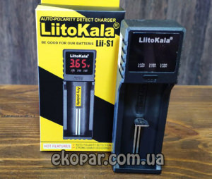

    Воно коштує як лііто кала 500, з прикурювачем від автівки.
    Чотири слоти, повний фарш по функціям, навіть якщо якийсь слот гакне, то залишаться ще три.
    Сенс брати однослотник?
    Думаєте на багато надійніший?
