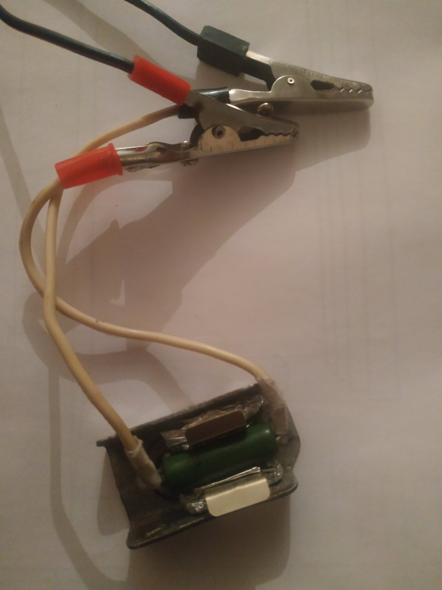

    Слезу вышибает, как представлю его в музее, и голос экскурсовода детям:
    - Вот это чудо инженерной мысли спаял сам хвюрер..
    И все с открытыми ртами, у некоторых даже слёзы и булька с носа.. Хэх... Оставлю потомкам, пусть любуются

    Возможно, я ишшо не везде отвёрткой тыцял.
    Бум выяснять

    Може пізніше, коли треба буде більш розширене регулювання, я поки пробую самотужки підняти вітчизняну промисловість, дотулив до китайського зарядного , вітчизняний резистор, а якщо ще й модуль косоокий замість резистора, то вийде шо нашого там взагалі нічого нема((.

    Написано для акумів з великою ємністю. Ви який заряжаєте?

    Вас не насторожило , що я маю заряджати акум в 46 разів менший за ємністю, і якщо Вам треба 6ампер то мені 0.13ампер? Про що я власне неодноразово писав. В цього модуля є змога просадитись до 0.1 ампера?

    Так Вам же не пальцы греть а заряжать.
    Ну нагреется резистор градусов до шестидесяти,ну и ладно.
    Работает,заряжает,и все норм.
    Цель достигнута.
    Хрен с ним с тем резистором,пусть греется.
    Не айс когда резистор дымиться начнет,и то ничего с ним не будет.
    Ну у вас есть дистилированная вода.
    Если надо побыстрее ,то налейте стакан самогона и туда опустите девайс.
    Все будет чисто и самогон потом можно выпить.
    Заряжайте не волнуйтесь.
    Если резистор сгорит,то на девайс не попадет повышенное напряжение,оно туда никакое не попадет,перегорит проводник.
    Так что смело в бой!

    Есть такая фигня,при нагреве сопротивление резисторов изменяется,особенно проволочных,нужно учитывать ,а лучше измерять ток.А графитовые легко подгонять.

    Нема душевного тепла в энтой L200, сатанинская, китайская приблуда((. А резистор мой, аура светлая, в коробке нашёл.
    Шо Вы пристали ко мне с этой L200? Мне шо это зарядное шо есть выкидывать? Фатит ему резистора.

    Так а шо його мотати? Кіпятільничок той що в чашку ставлять, приблизно по спротиву підходе, щось біля 160Ом, , підключив, впхав в воду і готово. Просто цей резюк що я примутив, расово правильний і не великий. О..

    Важный момент шо резистор зелёный. Моя фишка, сразу видно руку мастера.
    Простота - признак гениальности, зависников сразу видно, советы пихают стрёмные. Я шо виноват шо мне дано гениально паять , а вам нет??(((

    заміряти скільки він розсіює по факту: напругу на ньому і струм?
    Tayfun_U та Briter подобається це.
  26. Cladotrix
    Cladotrix Der Grüne Führer
    10.449
    Привіт, хлопці. З святом всіх, добра родинам.
    Та міряв наче, точно вже не пам'ятаю, + - так як і по підрахункам, половину з 280ма з'їдає.
    А напругу не знаю, чого б це він її їв? То я попередній раз з дуру в розрив провода пхав послідовно, там да садило.
    По формулах 100Ом , при 14,5в повинно їсти 145ма і розсіювати 2вт з копійкою.
    Світлодіод закінчення зарядки не загорався.
    Я тумблер примутив, щоб на початковому етапі зарядки, коли великий струм, резистор їв, а коли напруга акума підніметься, струм стане менше зарядний, то дозарядити капельно в буферному режимі без резистора. Ну так я собі уявляю прорив в ноухау аккумуляторному
