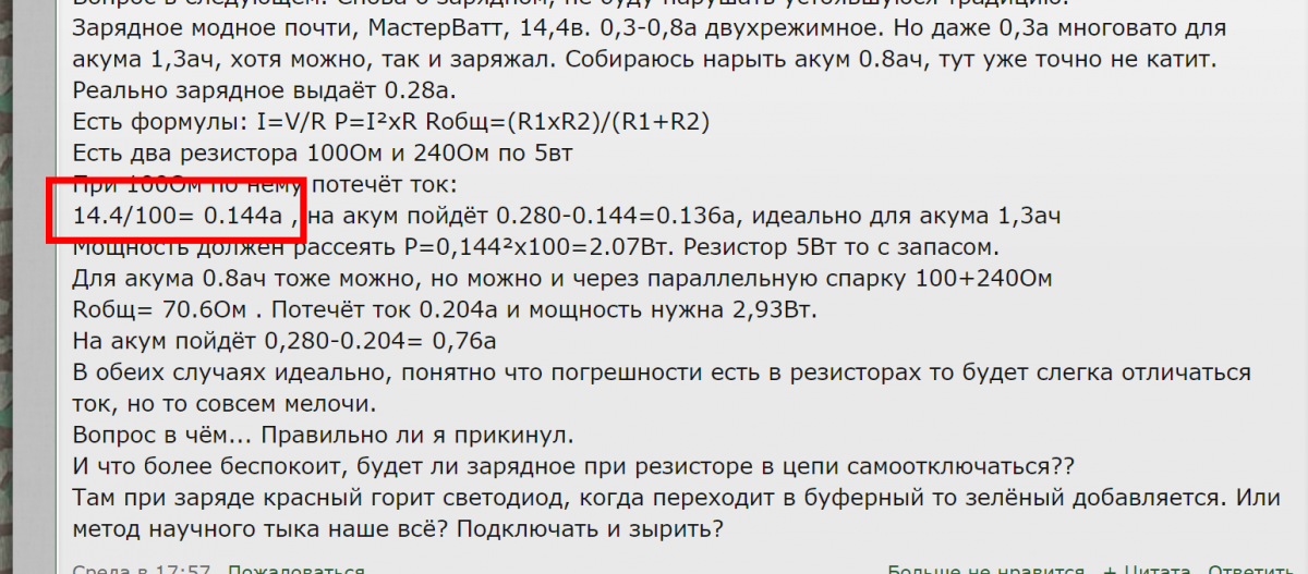

  3. gvv2309
    gvv2309 Oberst
    3,509
    Location:
    Київ
    вот где вы ошиблись.
    Вы берете напряжение 14,4 которое выдает зарядка а надо брать разницу напряжений.
    14,4- (напряжение на аккумуляторе)от 12,01до14,3 по мере зарядки ток постепенно мизменяется.
    14,4-12=2,4 в.
    Вам надо оперировать с напряжением 2 в.
    Из за того что зарядное напряжение меняется от 0,1 до 2.5 в получается сложная схема.
    По этому никто яйца не морочит ,поставили усредненный резистор и все.
  4. Cladotrix
    Cladotrix Der Grüne Führer
    10,430
    Location:
    Тестер ДТ9205А.
    Ну да, напряжение и должно изменяться, в сторону уменьшения, но это наоборот должно увеличить ток на резисторах, и уменьшить на акум, а оно больше на акум чем от спарки.
    Спарка 70Ом, а оно шурует как при 100Ом

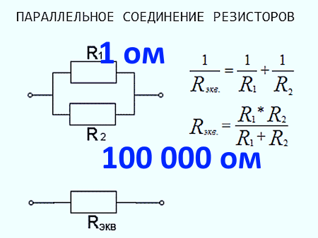

  8. gvv2309
    gvv2309 Oberst
    3,509
    Location:
    Київ
    Вы ошибаетесь!
    Фюрер правильно рассчитал паралельное соединение сопротивлений.
    Просто одинаковые сопротивления можно считать в уме а вот разные надо посчитать на бумаге с ручкой.
    Вот вам пример
    возьмем резистор 1 ом и соеденим его с резистором 100 000 ом.
    Вроде как цифры не соизмеримые,и просится ответ 1 ом.
    А вот вставим данные в формулу,и что получиться.
    1*100 000/1+100000=100000/1000001=0,99999 ом
    Как видите даже если паралельный резистор в 100 000 раз больше,а сопротивление все равно будет меньше меньшего резистора.
    ДВ762 and Ph@ntom like this.
