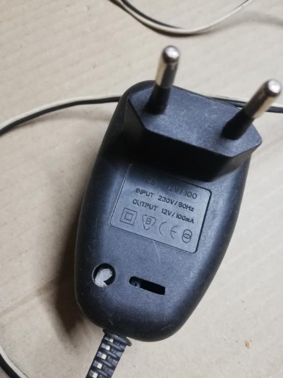

    Cladotrix! Ви б виставили фото зарядного пристрою яким збираєтесь заряджати аккумулятор. Думаю що це блок живлення схожий на цей (фото нижче). Якщо такий блок, то думаю є рація включити його розетку і поміряти яка напруга на виході без нагрузки -якщо напруга меньша за 14,5 то і міліампераж буде меньший ніж 300... Вважаю що міліамперметр треба включити в схему обовязково - по перше буде видно який іде міліампераж, і можна підрахувати наскільки уже заряджений аккумулятор. Думаю що напічкати йому треба тільки половину ємкості, бо не відомо наскільки він розряджений...

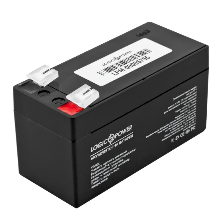

    З меншим струмом не знайшов. В принципі можна заряжати акум 1/5 від ємності, що я й робив, та не гут. Акум 1.3ач, ЗП видає 0,28а.Якось так.
    Надлишок зніму резистором 100Ом , буде на акум 0.13а йти.
    Паралельна спарка з двох резисторів 100+240Ом= 70Ом з'їсть 0.2а і приблизно 0.70а потече на акум.
    А оце що Ви запостили, це скоріше всього блок живлення на 12в рівно, для польської антени ТВ чи подібного. Струм ідеальний, та напруги не достатньо , треба 14,4в.

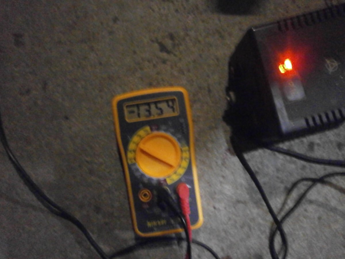

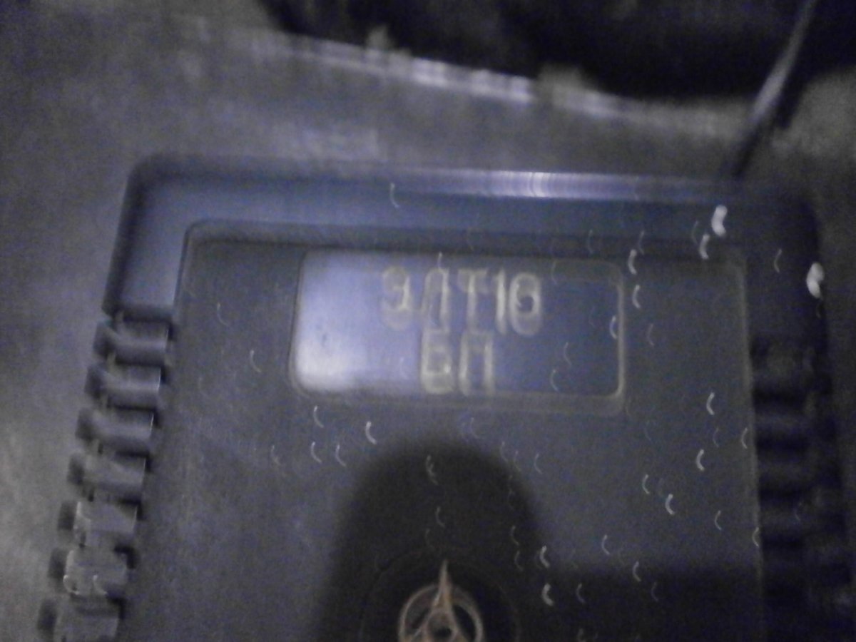

    от уж проблем сколько себе нужно напридумывать , вот такой подойдет ? ставим в буфер и никакой автоматики не нужно .
