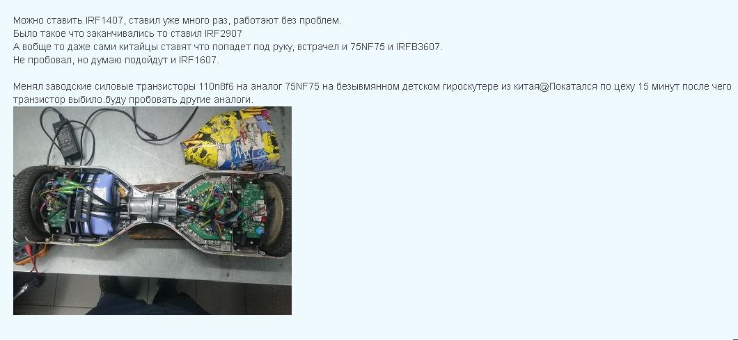

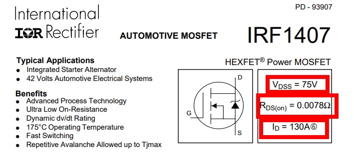

    Напряжение на двигателе я не мерял. На немного уже разряженом аккумуляторе - 37,6 В. На заряженом, думаю, будет в районе 40-41 В.
    Выше вы выкладывали ссылку на форум по ремонту гироскутеров. Я прочитал уже 70 страниц из 139-ти. Несколько раз там описывается подобная проблема и приводятся способы и идеи её решения. Но, правда, каждый раз, через несколько страниц, находится пользователь, который раскритиковывает тот или иной метод. Но я всё же заскринил пост одного из участников дискуссии. В нём он ссылается на свой опыт по замене полевиков и указывает такой же аналог, как и Вы. Так что думаю, что их я и буду искать.
    Вот скрин:
    gvv2309, ДВ762 и Ph@ntom нравится это.
