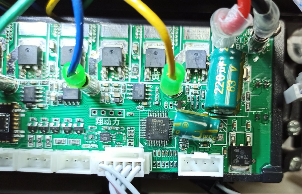

  6. gvv2309
    gvv2309 Oberst
    3.514
    Київ

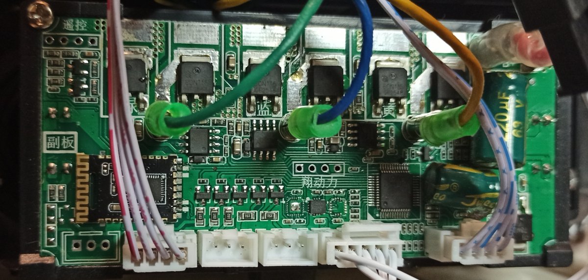

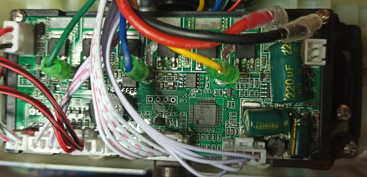

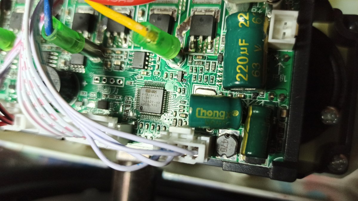

    Так Вы бы сказали модель скутера.
    Сделали фото плат со всех сторон,может на плате производитель указан,а по производителю можно что то найти.
    Нам бы еще догадаться что за плата.
    Она за аккумуляторы отвечает или за колеса,что там еще за платы есть?
    Может по какой то аналогии можно догадаться.
    Если уверенны что только этот транзистор дохлый,то поставьте туда что есть под рукой,без нагрузки работать будет по любому.
    Потом локализрвав неисправность методоб подстановки тулить туда то ,что подойдет.
    Но при таких делах могут выгореть предыдущие каскады.
    Тогда замена не поможет.
    Можно поменять местами транзисторы.
    Если предыдущий какад не выгорел,то заработает,
    А самый правильный метод -стать туда осциллографом,он сразу все покажет,но не у всех он есть.
    В общем киньте еще фоток и название.
    Что на процессоре написано сфоткайте.

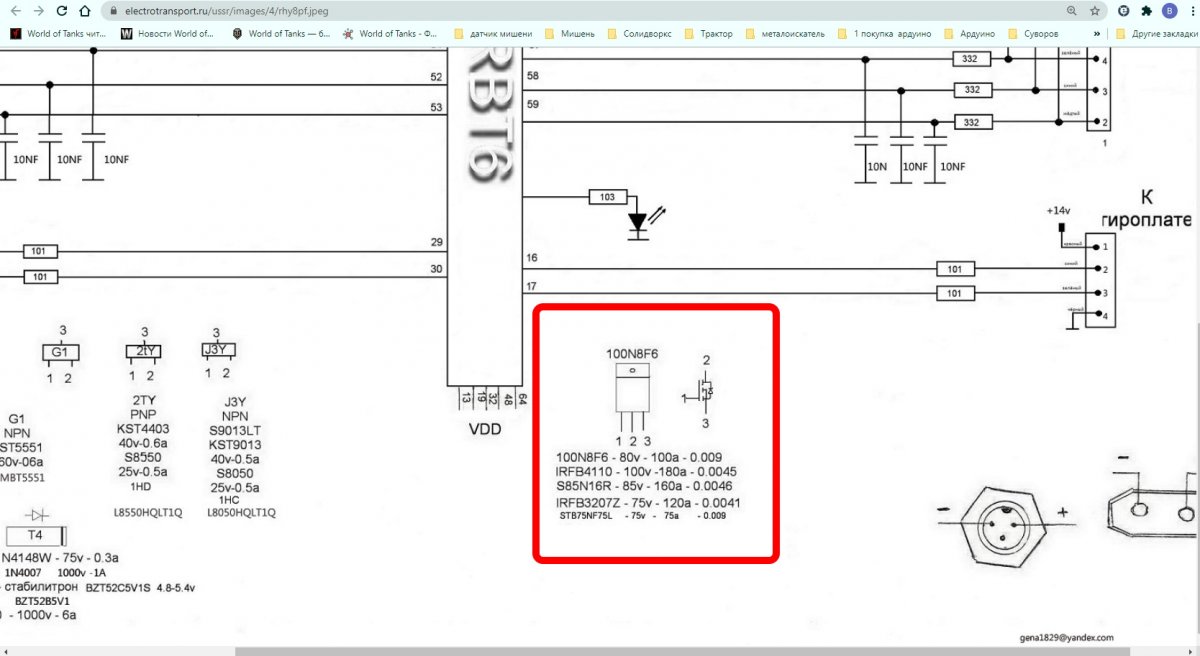

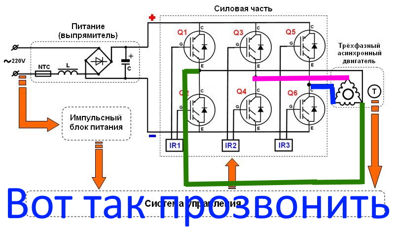

  7. gvv2309
    gvv2309 Oberst
    3.514
    Київ
    Вот на этой схеме упоминают похожий транзистор с аналогами.
    Если плата управления колесам ,ну что то вроде этого ,то это можно проверить тестером,прозвонить связь от мотора до транзистора.
    bigfoot, ДВ762 та Briter подобається це.

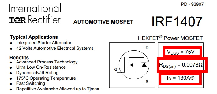

  9. ДВ762
    ДВ762 Leutnant
    1.087
    Ненька. Portae caelestis.
    майстер тут відповідає на :
    проблема в самих ключах, STP110N8F6 N-channel 80 V, 0.0056 Ω typ.,110 A, STripFET™ F6, TO-220. нет у нас в городе ST, только IRF и то по заказу.
    подскажите по аналогам или хотя бы что ставят в другие скутеры? где можно купить 6-12 штук (я так понимаю, что если менять, то все сразу)?
    Можно ставить IRF1407, ставил уже много раз, работают без проблем.
    Было такое что заканчивались то ставил IRF2907
    А вобще то даже сами китайцы ставят что попадет под руку, встрачел и 75NF75 и IRFB3607.
    Не пробовал, но думаю подойдут и IRF1607.
    А вообще больше всего ставил конечно 1407, и в том числе в контроллеры для движков постоянного тока на 36вольт (кавдроциклы). Если там например стояли три стоамперника в параллель, то обычно я ставил два IRF2907.

  12. bigfoot
    bigfoot Oberstleutnant
    3.266
    Прикарпаття

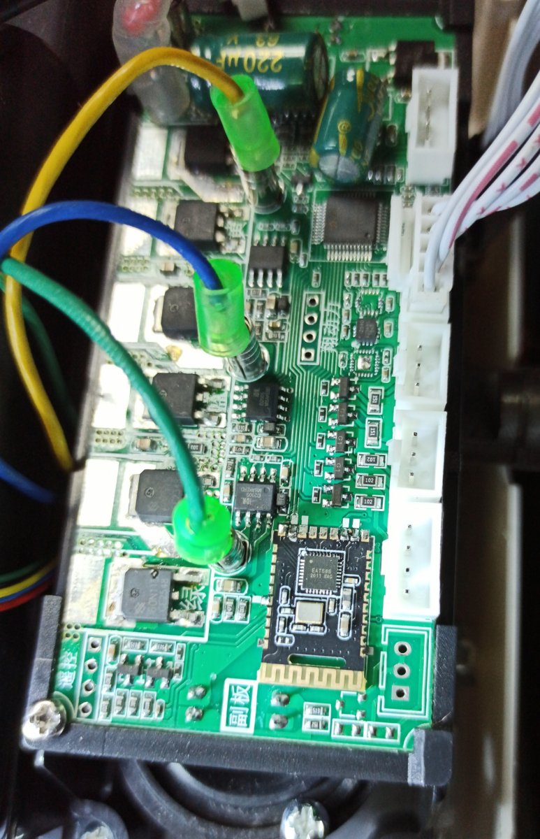

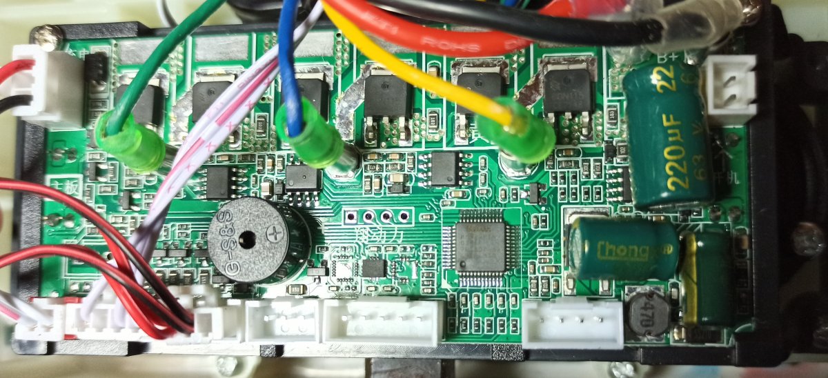

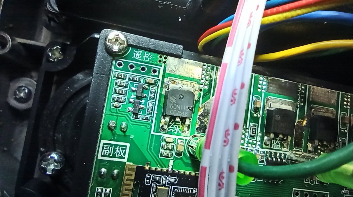

    Вот, может поможет в определении...
    gvv2309 подобається це.
  13. bigfoot
    3.266
    Прикарпаття

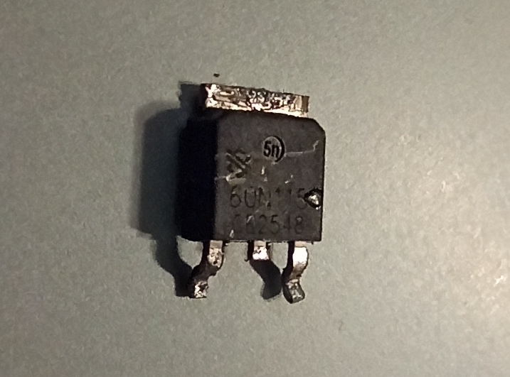

    Прозвонил все транзисторы и все, кроме одного, звонятся с тем или иным сопротивлением. И только один закороченый. При прокручивании колеса оно идёт рывками. Второе крутится плавно. В интернете смотрел ролик с такой же самой проблемой. Человек заменил транзистор на подобный и всё заработало. Я и подумал, по наивности, что мне подскажут аналог и я его куплю и впаяю. А тут "Вот оно чё, Михалыч"...

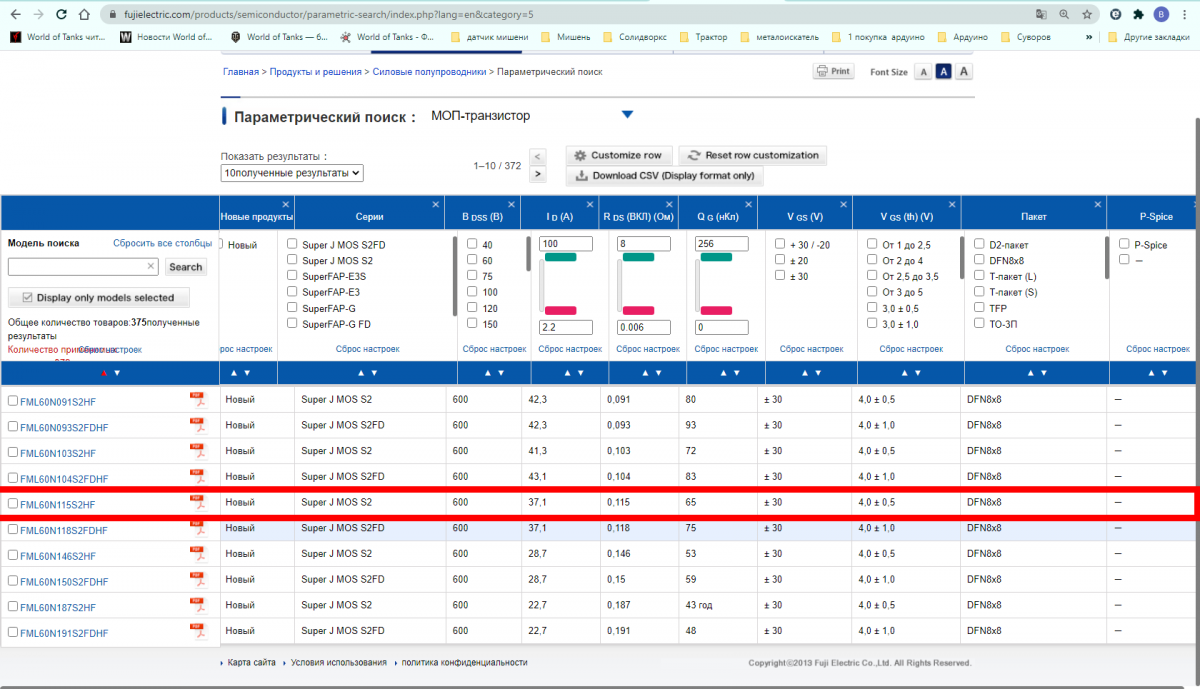

  14. gvv2309
    gvv2309 Oberst
    3.514
    Київ
    ЛюбительПива, bigfoot та ДВ762 подобається це.
  15. bigfoot
    3.266
    Прикарпаття

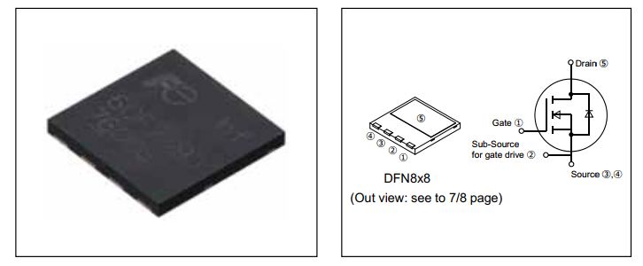

    Вот его же мне сегодня и комрад Wolfgrey посоветовал. Но я сам не очень в этом всём разбираюсь, поэтому и жду помощи от более опытных товарищей.
    И, кстати, что-то FML60N115 у меня не гуглится в Украине...
    Да и по корпусу "оно" какое-то не такое:(...

    Мы пошли не тем путем.
    Сначала надо на 100% убедится что транзистор битый.
    Для этого его надо выпаять и прозвонить.
    Если выпаяный транзистор будет показывать короткое замыкание- роем в сторону транзистора.
    Если транзистор окажется целый-роем его нагрузку.
    sergei69 та bigfoot подобається це.

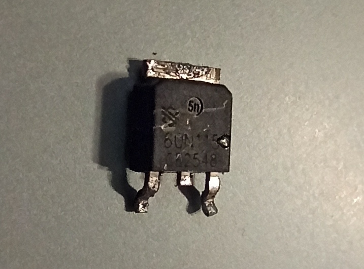

    Выпаял, прозвонил - пробит наглухо. Пищит при всех возможных вариантах прозвонки.
    Все остальные звонятся правильно.
    gvv2309 та ДВ762 подобається це.

    Раз у нас нет больше никаких вариантов найти информацию,
    можно использовать метод подбора.
    Все стрелы сходятся на этом транзисторе.
    Он подходит по напряжению и току,
    Нет уверенности по проводимости но можно рискнуть.
    Находите самый дешовый транзистор и пробуйте.

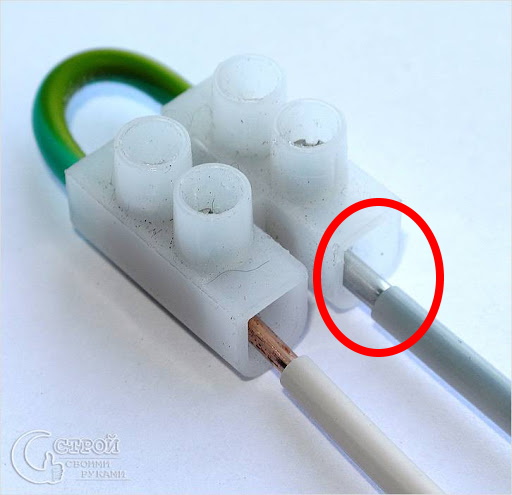

  26. gvv2309
    gvv2309 Oberst
    3.514
    Київ
    Да,контакта хватит,вспомните много алюминиевых проводов в колодках и автоматах стоят и все нормально работает.
    Так что все будет ОК
