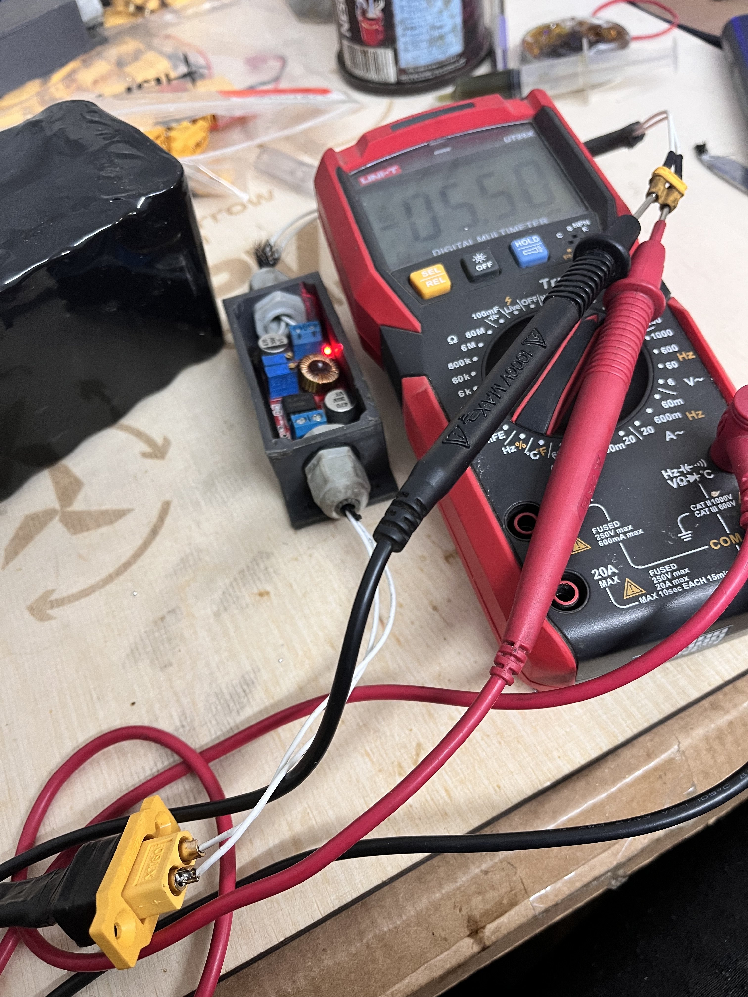

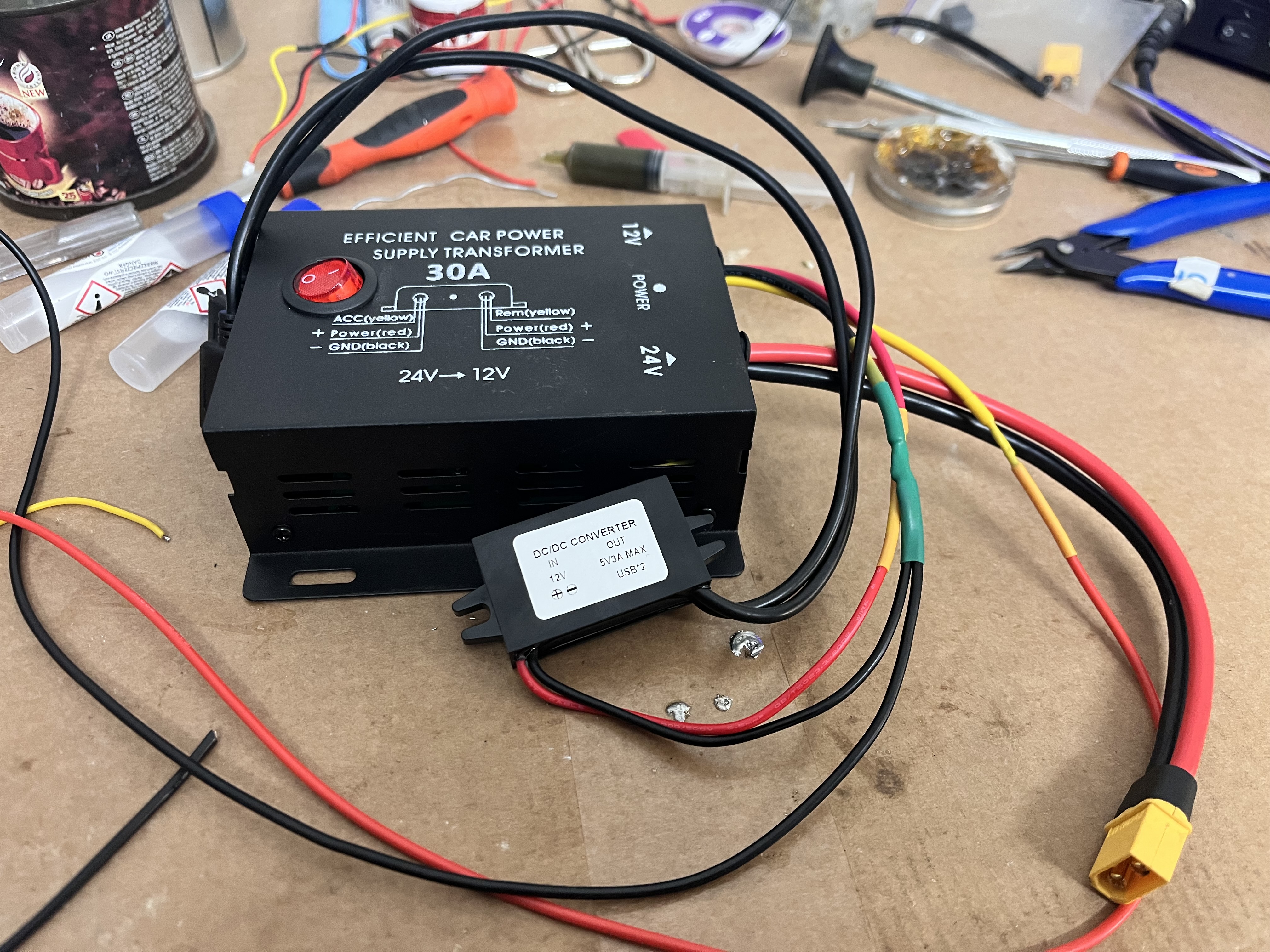

    Довгобуд . Нарешті зпаявся вільний час , бажання і наявність каніфолі . Валіза під задачу вжє чимчикує поштою , пінополістерол в думках на ложементи в процессі .. Перевірив поки працює ) 12V та дві юсбі . Зпантеличив інпут жовтий ацц, вшив кнопку -виявилось до сраки дверця . Залишилась муляжом . Жовтий на плюс закинув , норм , кнопка -XT60 )

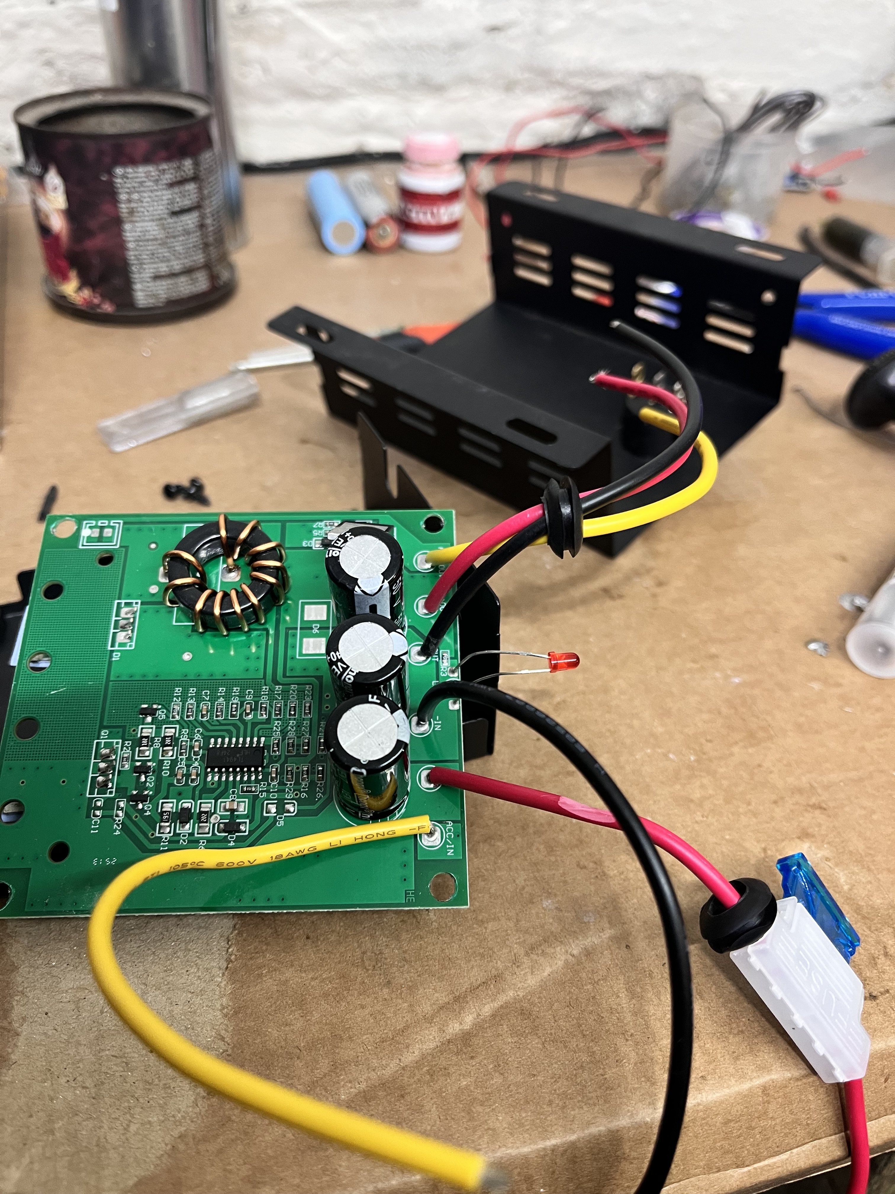

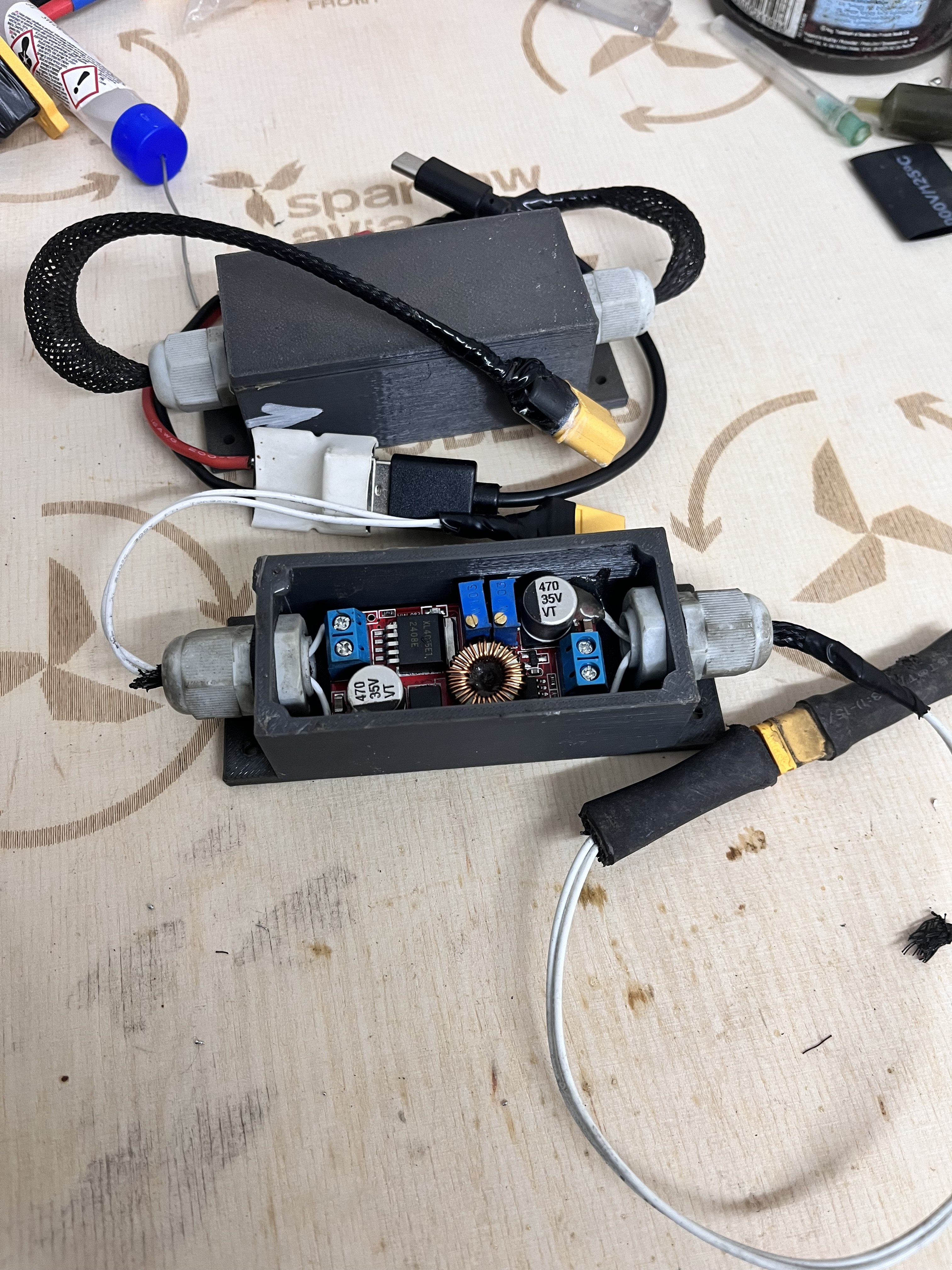

    Ще один модуль понижайка з битої герані став у стрій . Пробіг мінімальний . Трохі підкоптивсь , вирівняв шпирт . В принципі дешманська плата вузькооких за 78 грн на промі , але якщо думати шо кацап все оплатив то жало починає грітися трохі сильніше і олово лягає рівними кульками . Доречі платі вподобайка за точну напругу накручену відкруткою . По амперам далі будє , є приблуда шоб перевірити і купа питань .

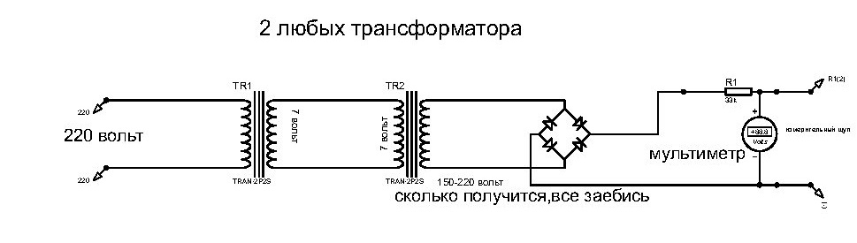

    Неожиданно для себя замастырил прибор для проверки светодиодов и стабилитронов.
    На Ютубе много схем но как то обвешаны они какой то таинственностью ,как будто атомную бомбу кто то делает.
    в общем взял два трансформатора на 7 вольт,включил из раком. на выход мостик и резистор. и все готово.
    Это нужно для того что бы видеть на сколько вольт светодиод или стабилитрон.
    Ну на стабилитроне и так написано а светодиоды особенно СМД фиг поймешь.
    А так стал щумами и на мультиметре увидел напряжение.
    Со стабилитроном то же самое.
    Очень удобно проверять когда много светодиодов спаяно в линейку.
    вот схема
    вот схема на соплях скоро в корпус засуну
    что не ясно спрашивайте!"
