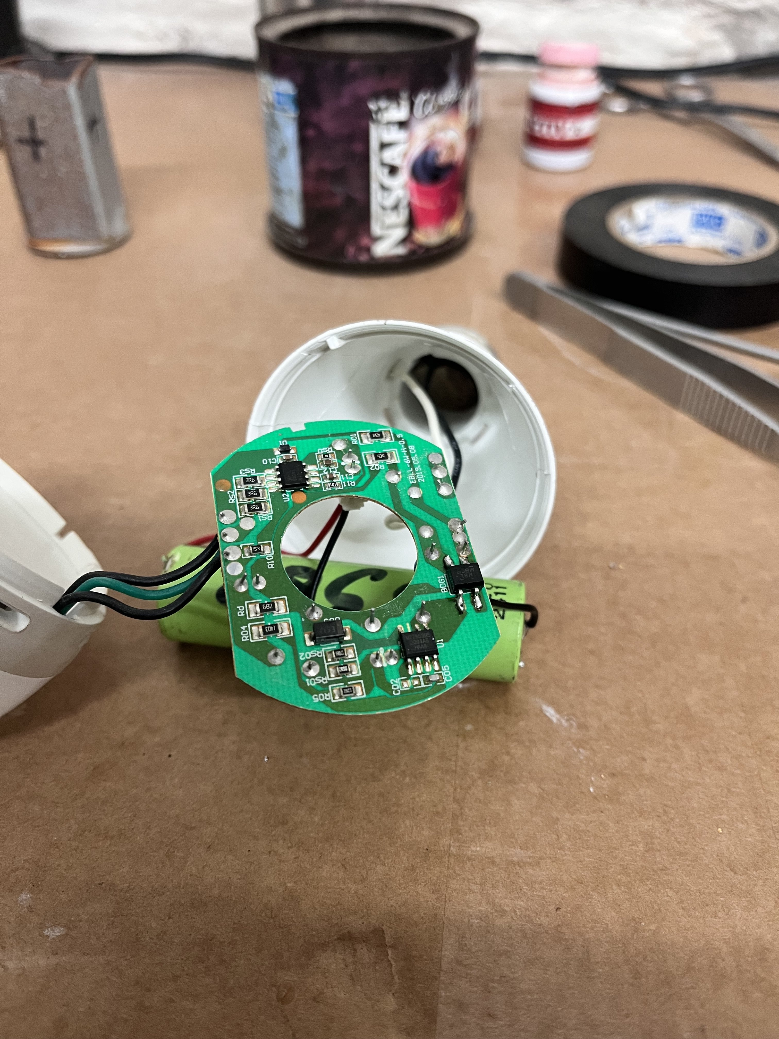

    Осьо, чудо інженерної думки, не хванарик, але якби принцип такий же,( одразу кажу шо не моя робота), це братський підгін, я ше до такого рівня майстерності не доріс, чакри не відкрились. Пів зими колупаю і вчусь як треба, фотки роблю на пам'ять.:smile_5:
    Бо вже спортив шедевр, як було не буде..:confused: IMG_20260115_222532.jpg

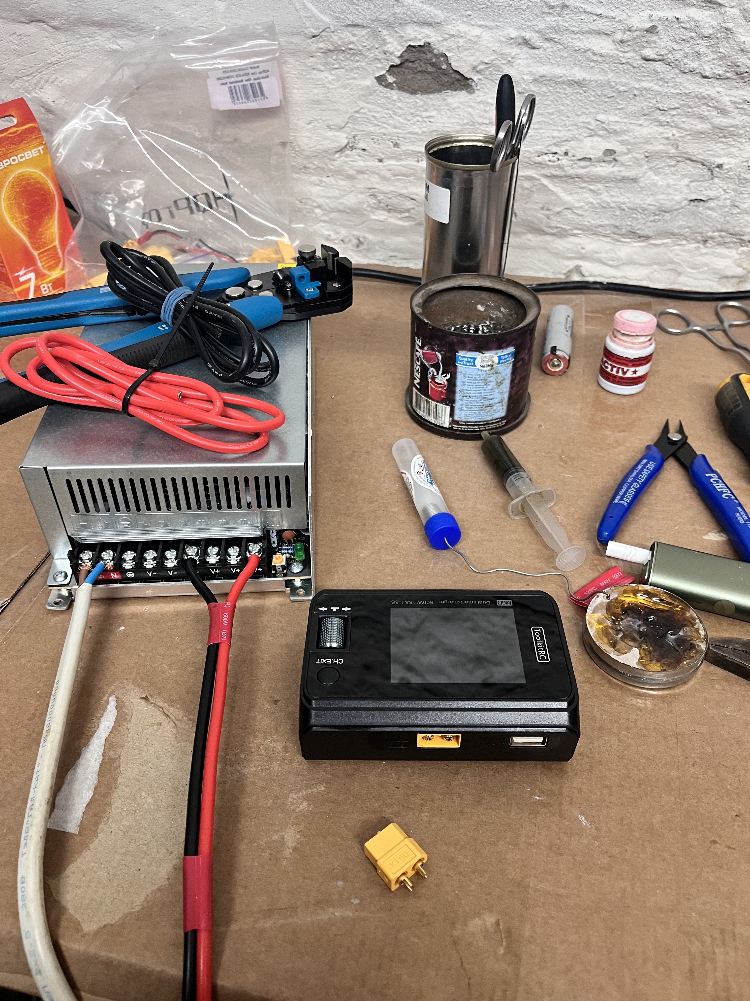

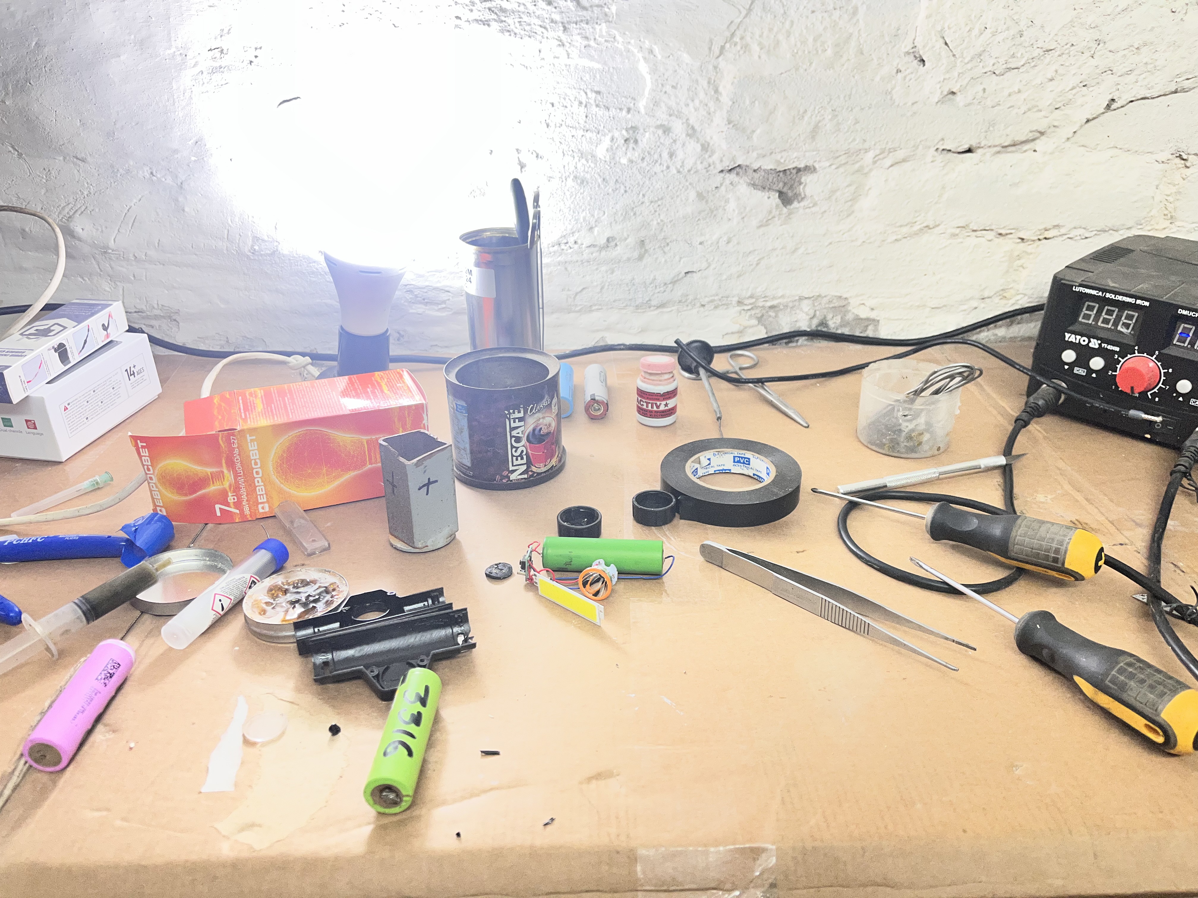

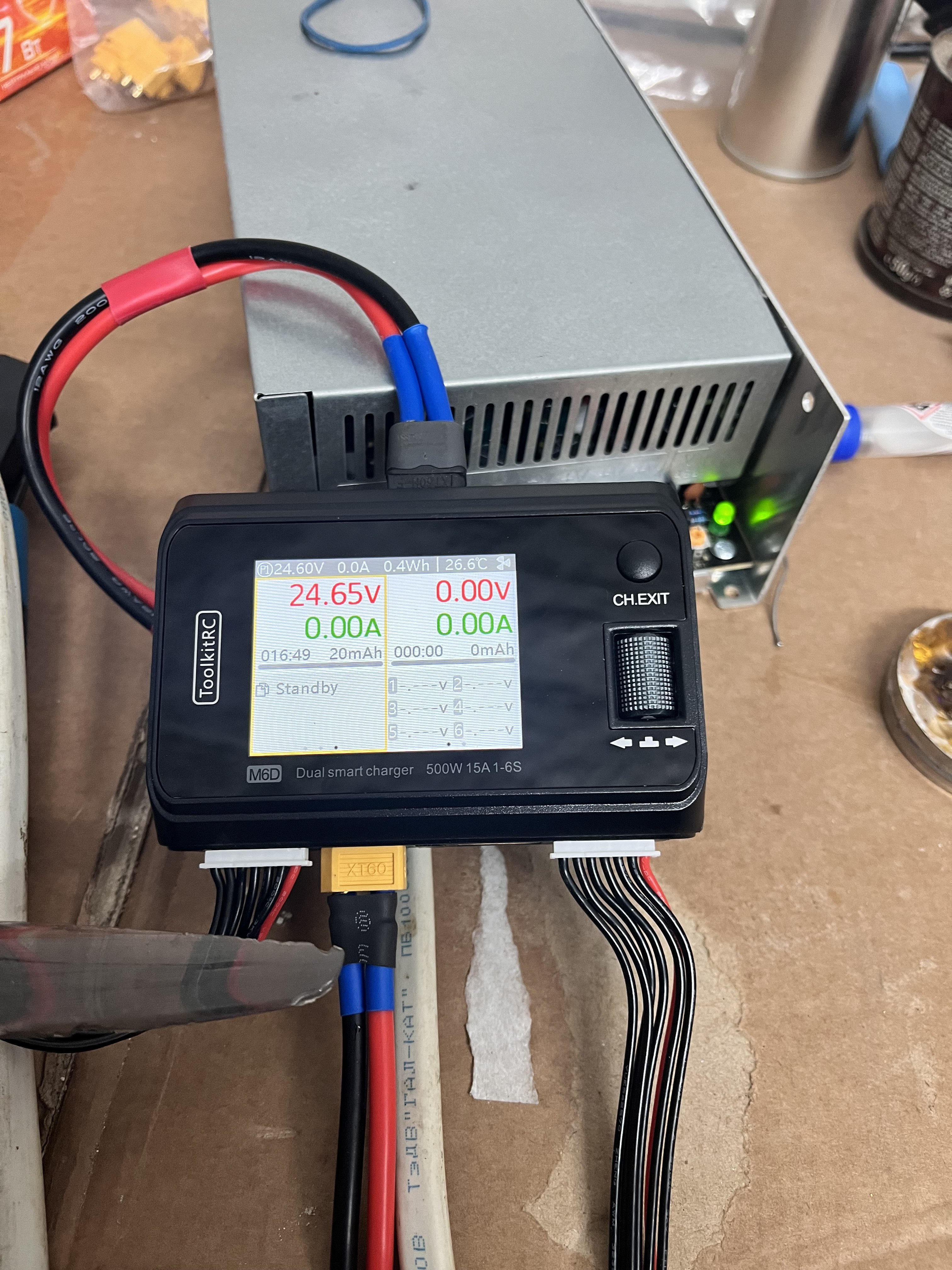

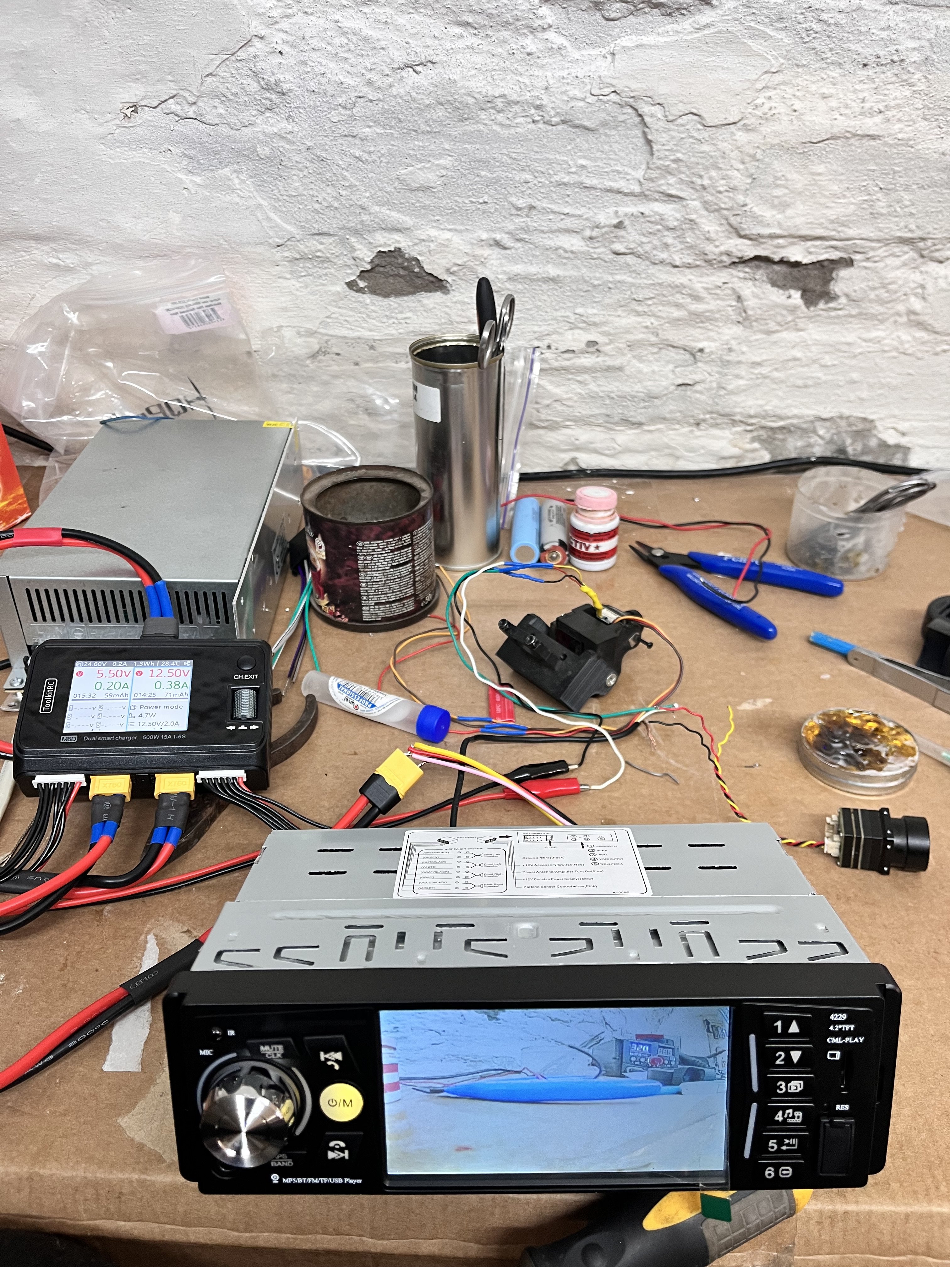

    Привітавсь , шановне панство . Напаявся сьоні , не чіпали на роботі до обіду . Накопичилось . Лямпа від блекаутів - заміна акума , кинув старий на літокалу -108 Ом . ) Наступний - лобковий ліхтарик . Я б можє і викинув би його (150 грн) ще торік , але це подарунок товариша . Пьятий рік тримає стрій . Якби він розповів шо бачив за цей час то панасоніки з самсунгами заікалися б . От жєж за мужність був відзначений трохвейним акумом літокала з герані . Пластик геть пересох і порепався , тюбік клеюгелю закрив питання . Це останній ремонт , потім у коробочку з ностальгіями . Нарешті поміняв свій Тулкіт . Був одноканальний на 10 А , цей двух на 15А зручно . Наприклад сьогодні тре було заживити майфун на 12 V і камеру до нього на 5,5V і вуаля - живлення є - зображення нема , питання є , пізніше )))) IMG_1621.jpeg IMG_1622.jpeg IMG_1623.jpeg IMG_1624.jpeg

    Розібрався . Завтикав про плюс керування той шо до заднього ходу ... Китайці пишуть шо до 18V на камеру , але шось мені підказує шо тре по накатаній , 5,5 залишити .
    Майфун панасонік за півторачку )))
