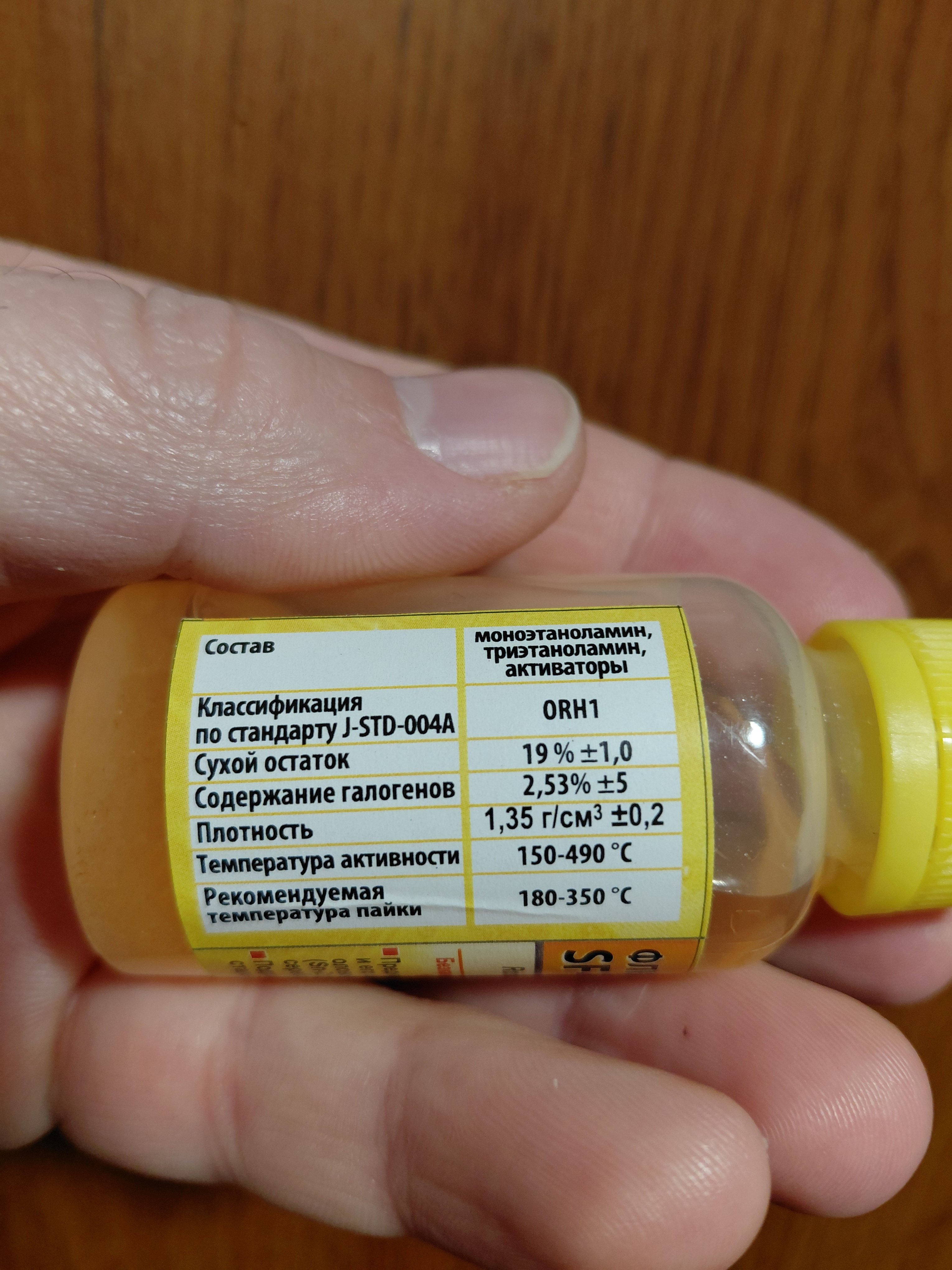

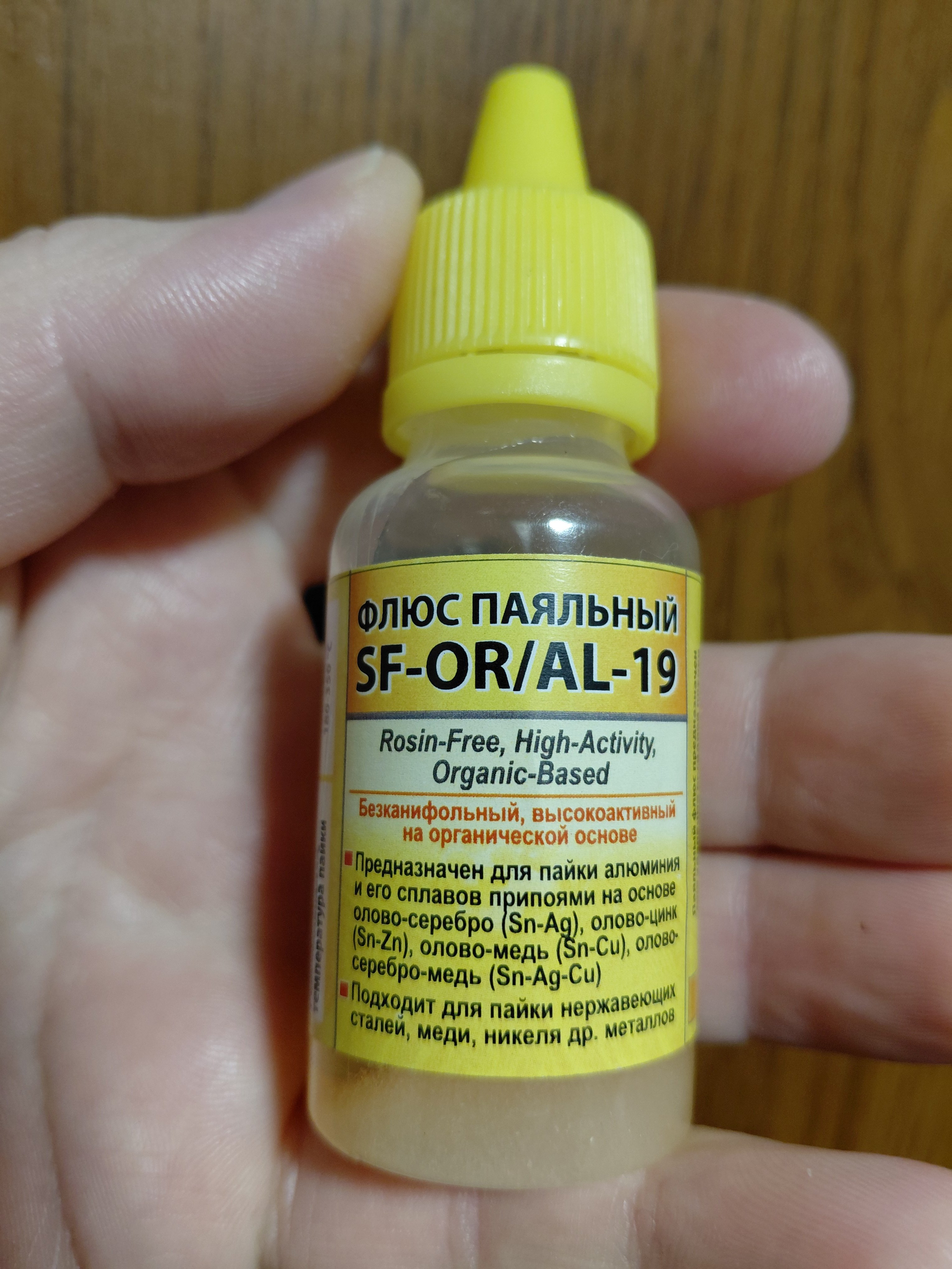

    Козаки, яким флюсом паяли алюміній? Тільки робочі варіанти.

    Я паяв звичайним припоєм "свинець + олово". Трішки помучився,але припій тримається нормально, вже пару місяців. На фонарики для дому піде,а на щось серйозніше -потрібно підбирати інший припій.

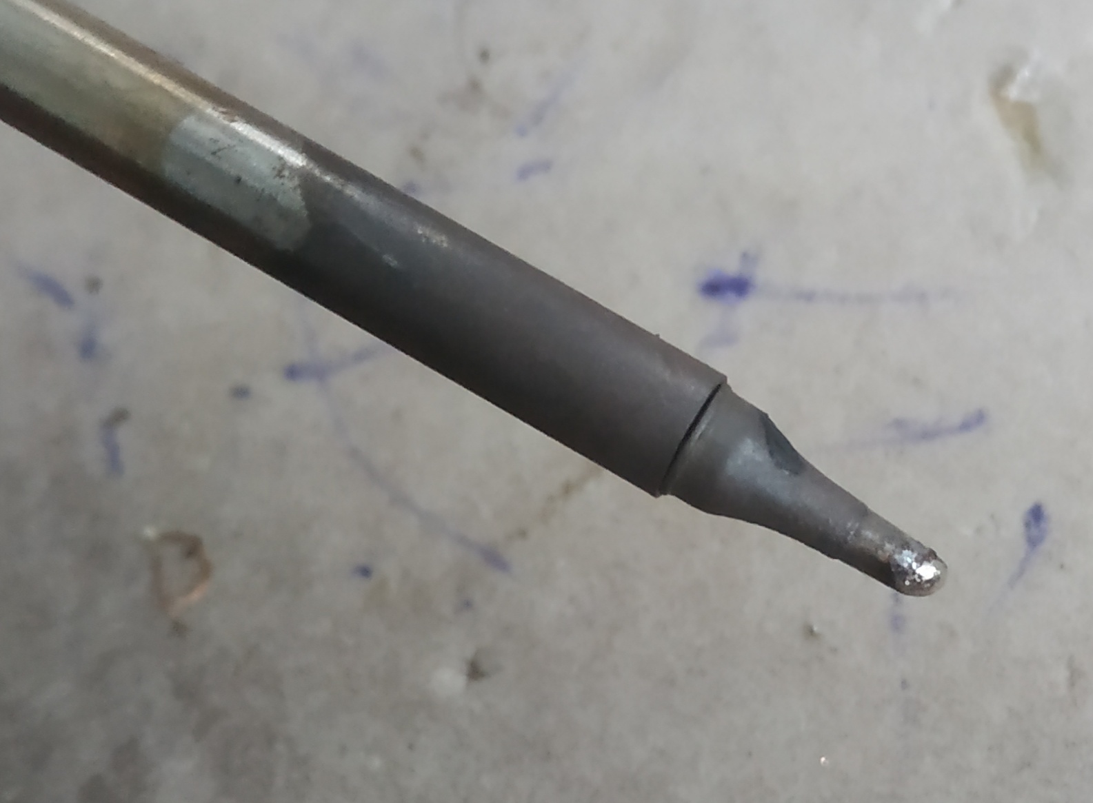

    Поспівчувайте моєму горю хто може:smile_5:За добу може пару годин світла дають, ну і на всіх парах серед ночі спросоння взявся хвюрер паяти гніздо зарядки телехвону, сильно довго брало заряд через неконтакт, ну і тд. Жало перегрівалось останнім часом бо пайка в такому "сонному" чи гарячковому режимі, то температуру забудеш збити, коли лежить чи вимкнути, то ще щось, а ще взявся шоркати ним об стружку путужно та з ентузіазізмом, і почав відвалюватись носик.:smile_5:
    Короч хоч паяло і доволі путужне, але треба було не вийо, а мати ще стоватний мідний, а цей берегти на мілке. Ше паяє, ну але чи довго то хз.. Про запас є жало "сокирка" та треба буде дозамовляти конус.

    Сам винуватий, на китайців не дуже й зіпреш. Ну а взагалі то всі закладають ресурс, хоч в пилках, хоч в паяльниках, нікому не треба шоб занадто довго те все ходило.

    Понакупляли флюсів , китайці тепер винні . Діди оно каніфолями паяли і носи цілі були ...

    На заклепки все треба брати, а то понапридумували зварювльників та паяльників.
    Що до носика паяльного то сам винен, сильно чухмарив об мочалку залізну, от він і виліз, проволочка зачепила за буртик і потягла, той носик не цільний, він впресований в трубочку, по ідеї можна акуратно на прогрітому підстукати якоюсь досочкою, може й залізе назад. Чорний і від перегріву, і пхав куда ни попадя, не лише паяв, а було що і пластик довелось ним пробивати. Коротше майте на увазі шо з стружкою бажано обережно

    Ніт , то не стружка . Жало жере кислота , тобто флюс , я вже писав про це коли ніхто мене не чув , а тепер прийшла біда , продублюю .)) Постійно тре тицяти у каніхволь , яка нейтралізує флюс плюс охолоджує жало від перегріву . Металеві жала то бенгальськи вогники , мідь рулить , лудиться , не вигорає так швидко як металеве та й нема їй заміни у паяльних справах ...

    До чого там кислота? Надавив на носик, смикнув і виліз. Жало не цільнолите, носик впресований в основну металеву трубку. Придивіться. Зачепився нагрітий за проволочку мочалки, і його потягло, а до того мабуть зайві зусилля були, коли випаював дебелі деталі та надавлював, от одне до одного і зійшлось.
