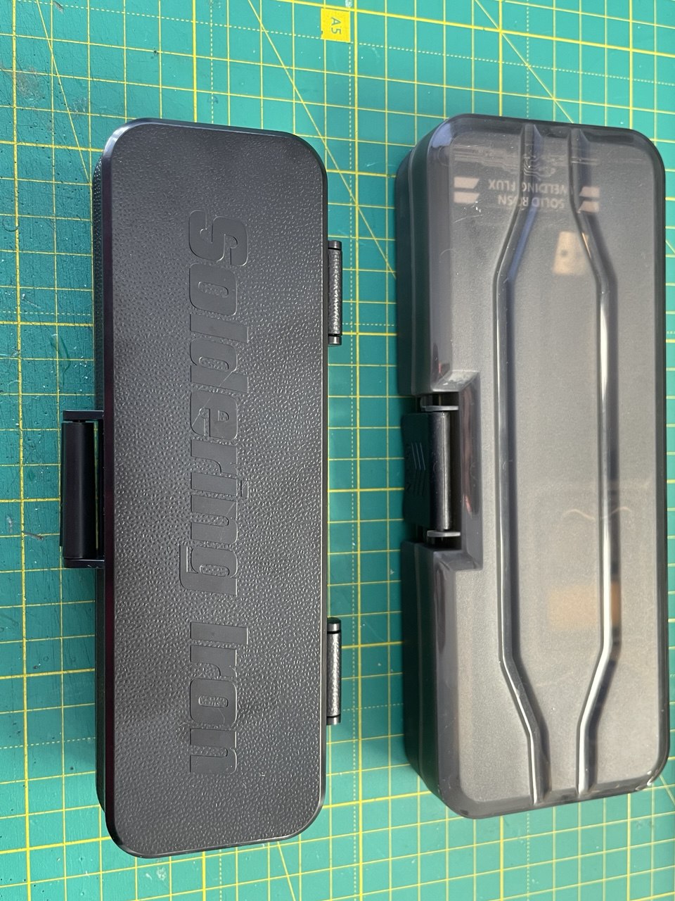

  22. QualiTeth
    QualiTeth Oberschütze
    24
    13

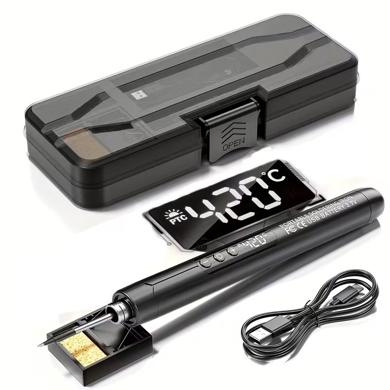

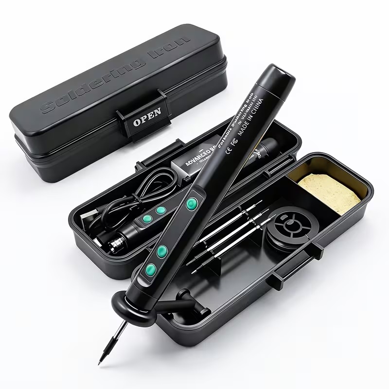

    Панове, поюзав паяльнички, дам коротенького звіту, раптом кому пригодиться:
    Маємо 2 моделі, що зараз найпопулярніші.
    Ось перша
    Ось друга:
    Орієнтуємось по положенню кнопавок.
    Коробульки:
    upload_2026-1-18_15-26-15.jpeg ліворуч перший, праворуч другий. Якість виконання і міцність у першого переважає.
    upload_2026-1-18_15-26-50.jpeg Внутрняка також відрізняється в бік першого. Є навіть тримач для паяльника.

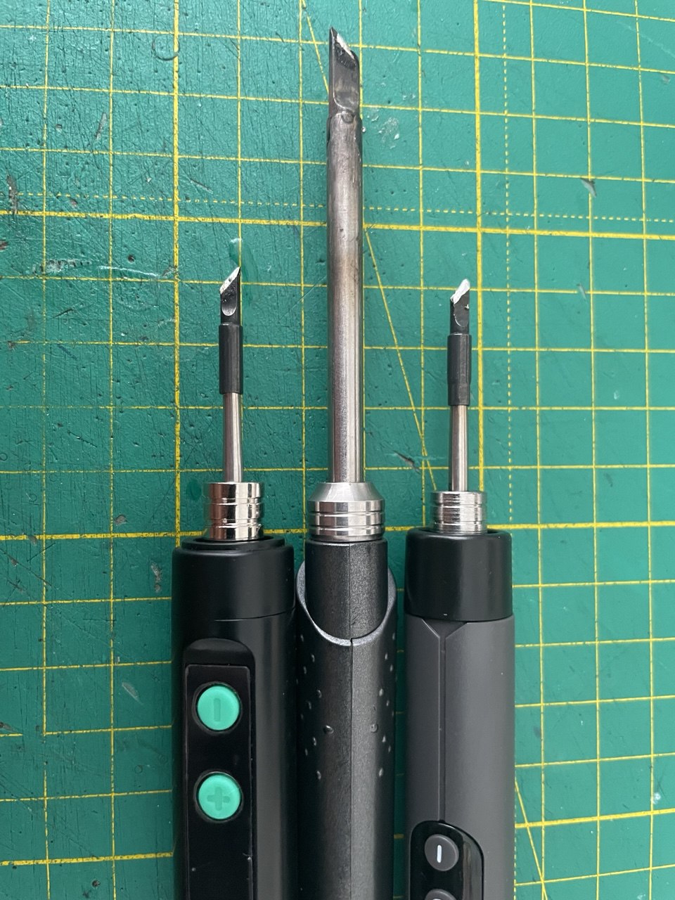

    Наповнення загалом однакове: 3 жала однакового дизайну, взаємозамінні між паяльниками, коробочка каніфолі, губочка(у першого більший шмат) і припій. В обох випадках всього метр але на диво - досить якісний, щось типу ПОС 60.

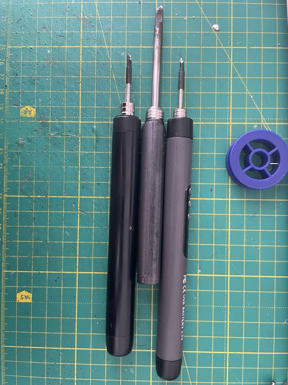

    Фото-порівняння з SH72, щоб було зрозуміліше.
    Радує дуже маленький виліт жала, реально зручно і сам корпус як на мене ергономічніший за SH72 з коробки.

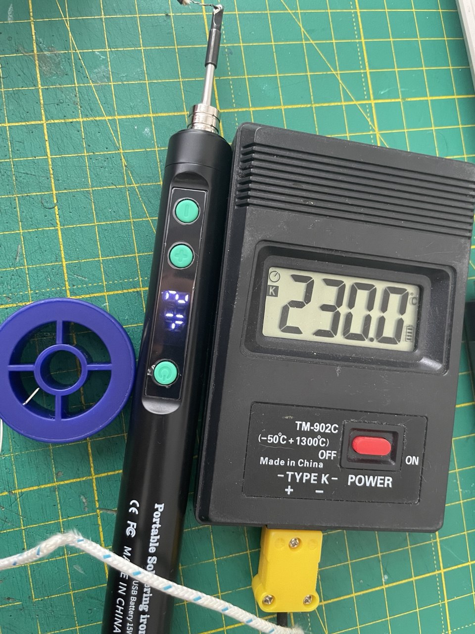

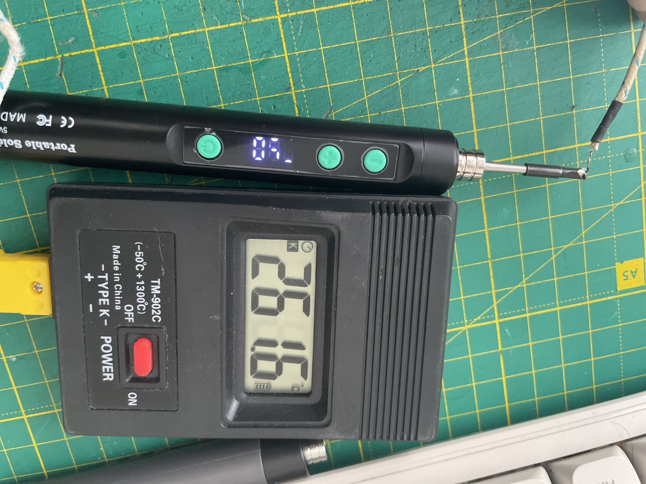

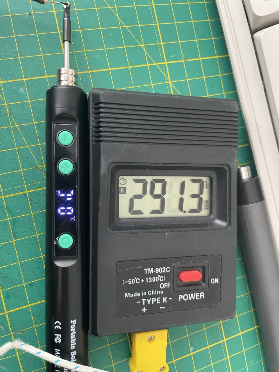

    Далі хотів перевірити відповідність температурі. Взяв термометр, калібрував киплячою водою (показав 99 градусів цельсія).

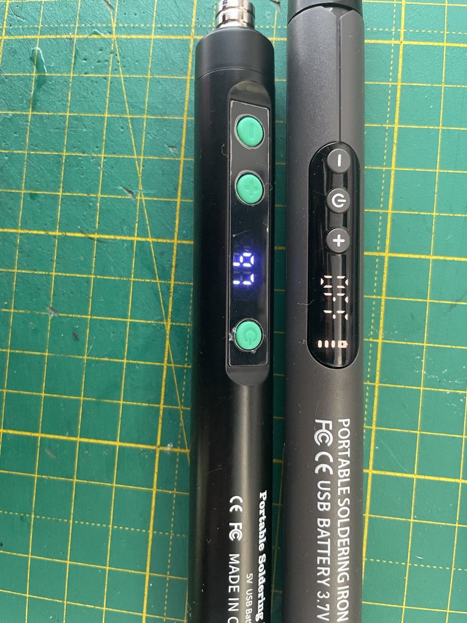

    Обидва зарядив. У першого шкала у відсотках, у другого - 3 поділки.
    upload_2026-1-18_15-32-26.jpeg через миготіння дисплею там не видно, що то 99%.
    Перший має крок налаштування температури по 5 градусів від 180 і не перевіряв осоибсто, маю підозру, що 420.
    На фото має бути 215градусів, термометр показав 230
    Далі встановив 250 градусів, термометр показав 260
    потім встановив 300, побачив 290 на дисплеї термометру
    На цьому моменті заряд становив десь 96-97%.
    Потім за допомогою монетки почав його розкачувати на встановленій температурі 300 градусів. Припій майже одразу застигав на металі, але без контакту з монеткою відразу ставав рідким. Таким мазохізмом я займався хвилин 15 і вимкнув паяльник при 80% заряду.
    Другий паяльник має одну перевагу - підсвітку зони пайки, ліхтарик в області жала. Насправді зручно, особливо в умовах такої собі освітленості.
    Діапазон температур - 260-420 градусів з кроком по 40 градусів.
    Датчик термометру покрився нагаром до того часу і адекватних результатів відпомвився показувати, проте на мою думку реальна температура була нижча за ту, що на дисплеї. (може справа у тім, що я жала між ними міняв, не знаю. Не критично в цілому)
    Розігрівається він трохи довше за перший.
    Стрес-тест пройшов достойно, також на 300 градусах грів монету, припою треба було більше часу аби набути рідкого стану без контакту. За 15 хвилин я так і не зміг опустити заряд нижче 2х поділок, тому роблю висновок, що ємність у них не надто відрізяється.
    Загалом як зручний бездоротовий інструмент мені сподобались обидва. Перший сподобався більше, хоча і вартість його трошки вища.
    Висновок: за свої кошти обидва апарати дуже достойні, справили позитивне враження, я б рекомендував.
