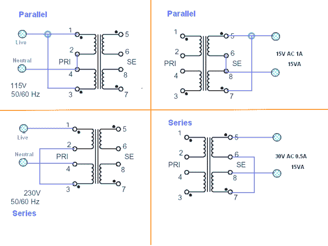

    Добрий вечір добродії паяльщики.
    Просвітіть, хто шарить. яка буде потужність, як що 2 однакових трансформатори з'єднати послідовно ?

    Паралельно - більший ампераж. Послідовно - більший вольтаж. В два рази.

    Чому це більший вольтаж ? Навпаки по110вольт буде на обмотках.

    Тоді пояснюйте, які трансформатори. І як вони будуть, по Вашому, підключатися.

    Або ось так.

    250ват 380×220 вольт. Підключити послідовно,тоді вийде на вторинних обмотках по 70 вольт. Як що підключити одну з них послідовно з первинними , напруга повинна зрости на 33%.

    Вроді потужність обох послідовних, така як і одного виходить.
    Товщина проводів не збільшується, але ж заліза в 2 рази більше.

    Там трансформатор понижаючий 380 на 220. Просто хотів використати як підвищуючий з 220 . Але занадто багато дає, і змотати ніяк, бо обмотка на 380 в середині. Напруга 150 вольт в мережі.
