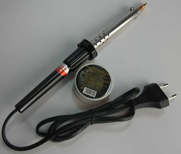

    А взагалі є ідея доповнити ось такий паяльник image.png регулятором потужності ось таким image1.png , тільки знайти треба подіходящий на 60 Вт або більше (наприклад, такий https://epicentrk.ua/ua/shop/mplc-r...124-1f0195ca-0d0e-6a1e-9391-23fcc3ea43fe.html). А потім виключно експерементальним шляхом підібрати потужність необхідну та позначити положення на регуляторі.
    Жал під такий паяльник у мене з десяток, лудяться вони добре (наждачкою зачистив дрібною аж до 1500 або 2000, потім в каніфоль - і залудився)....
    Але єдине - гріється той паяльник....Термопара показувала 400 градусів, жала швидко чорніють...

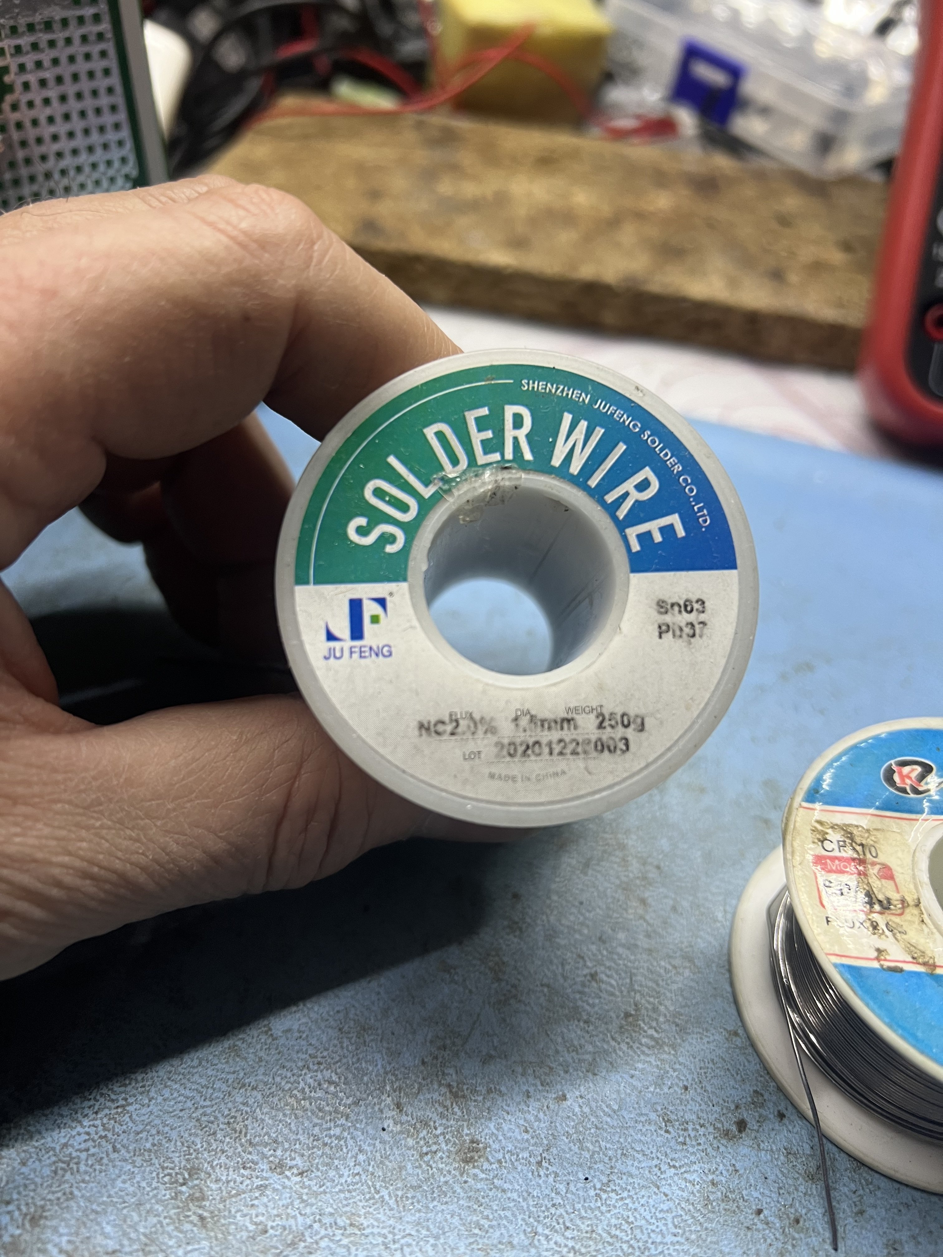

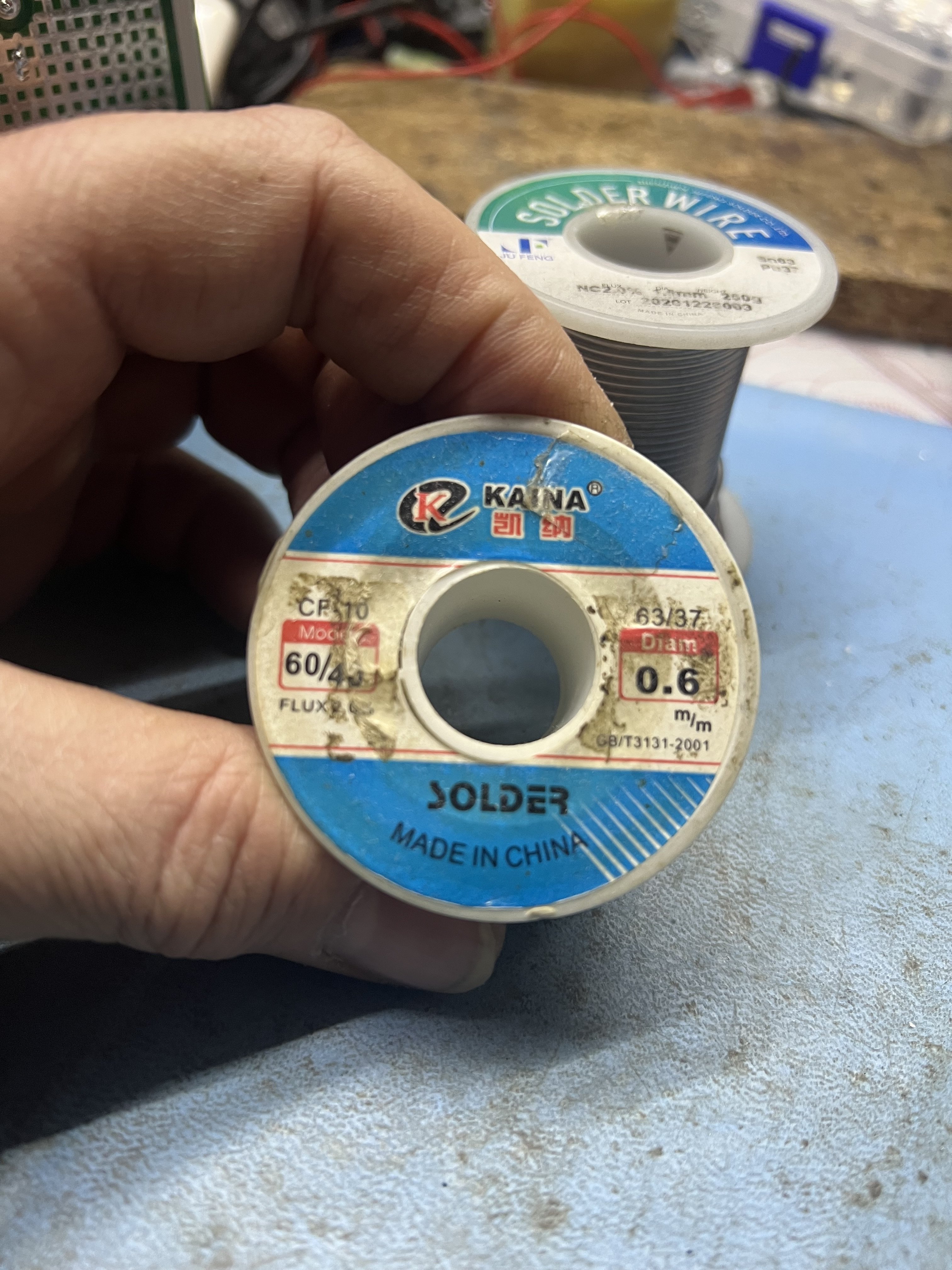

    IMG_0764.jpeg IMG_0763.jpeg Ось нормальні припої, сам давно такі користую і жодних проблем із жалами немає.
    Константин_Днепр подобається це.
  20. Константин_Днепр
    Константин_Днепр Feldwebel
    966
    А які температури для них потрібні?

    Один припій такий як в мене. Другий ""kaina" не маю. Треба дивитись щоб наліпка така ж була, по пам'яті є шлак від неї жовтокоричневий чи червоний,(не пам'ятаю розкраску), це колись в обговореннях проскакувало, коли я гуглив який брати, зовсім інша якість.

    На катушках же написано співвідношення свинцю та олова, а на скріншоті робочий діапазон по температурі від Вольфгрея , 280-350. Аналог пос63 китайський.
    Будете паяти дебелу деталь то температуру ще навалюватимете, бо її треба буде прогріти. Наб'єте руку, самі бачитимете, як припій себе на жалі поводитиме, те і ставитемете.
  24. cer

    По параметрах пайки: на своїй Т12 для дрібних елементів ставив 260, для роботи з більшими(наприклад То-247 на металевій основі) десь 280-290. До 300 не доходив ніколи. Для прогріву і випайки більшого користую термофен або сокиру на 100Вт.
